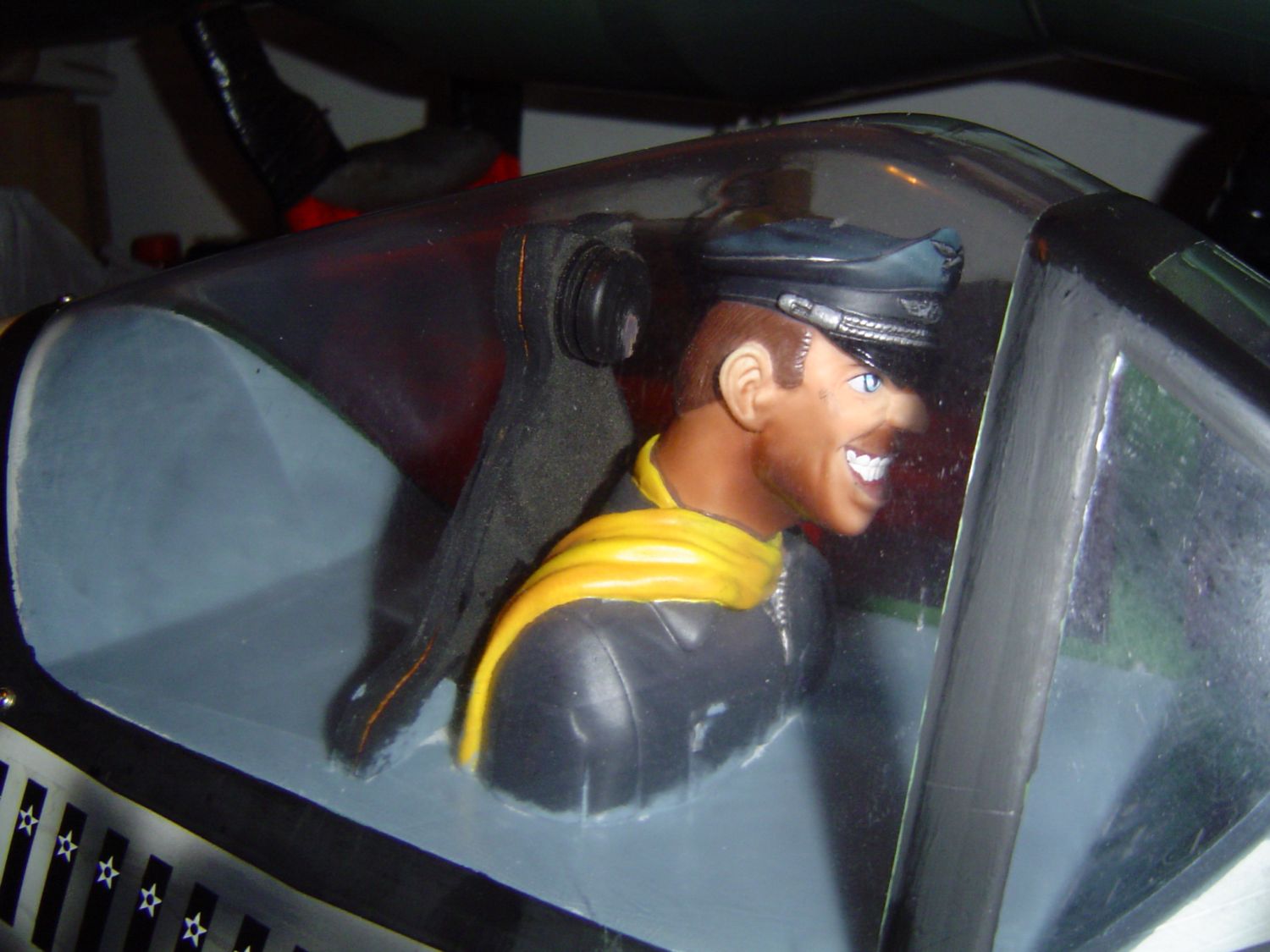

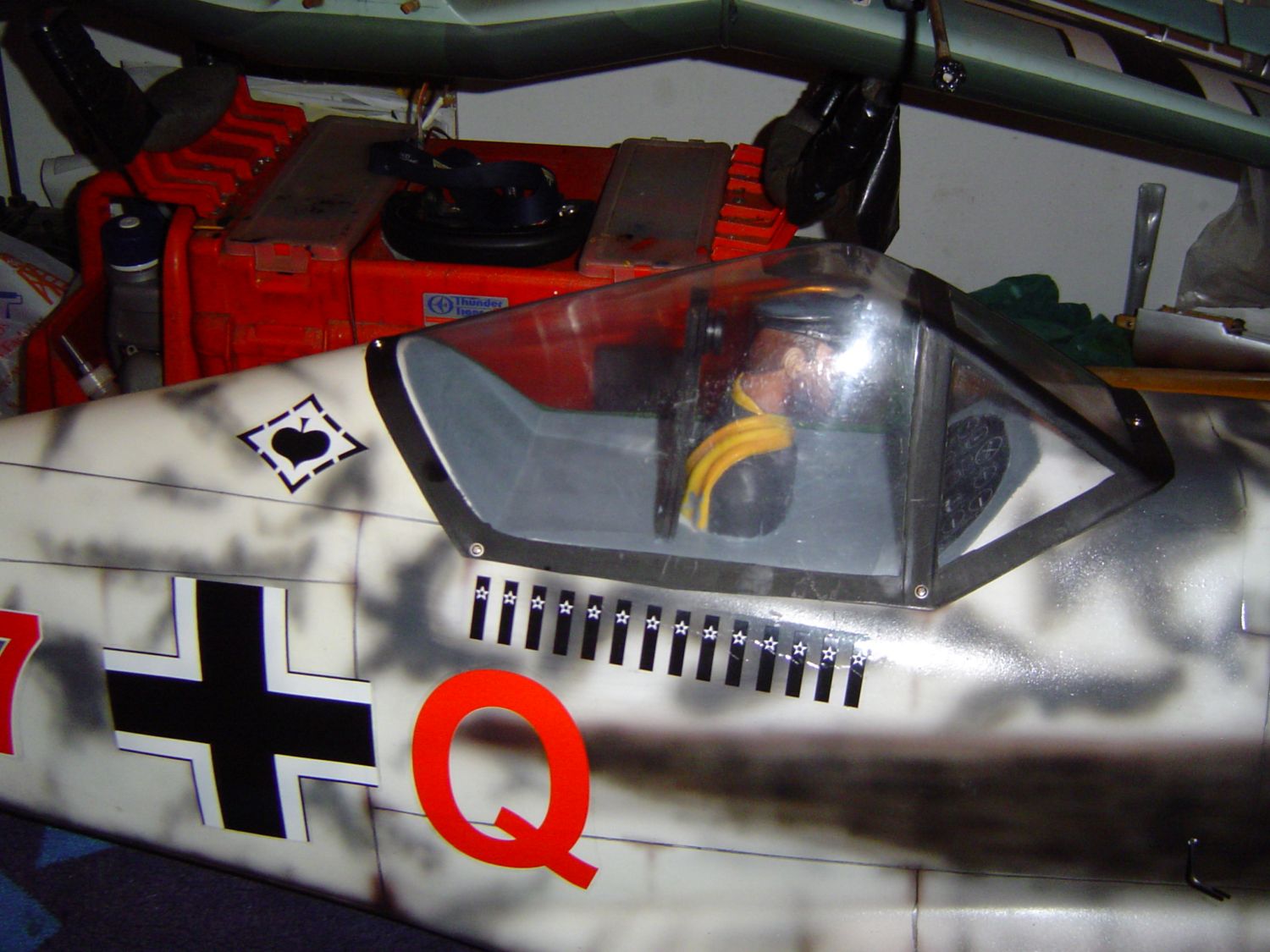

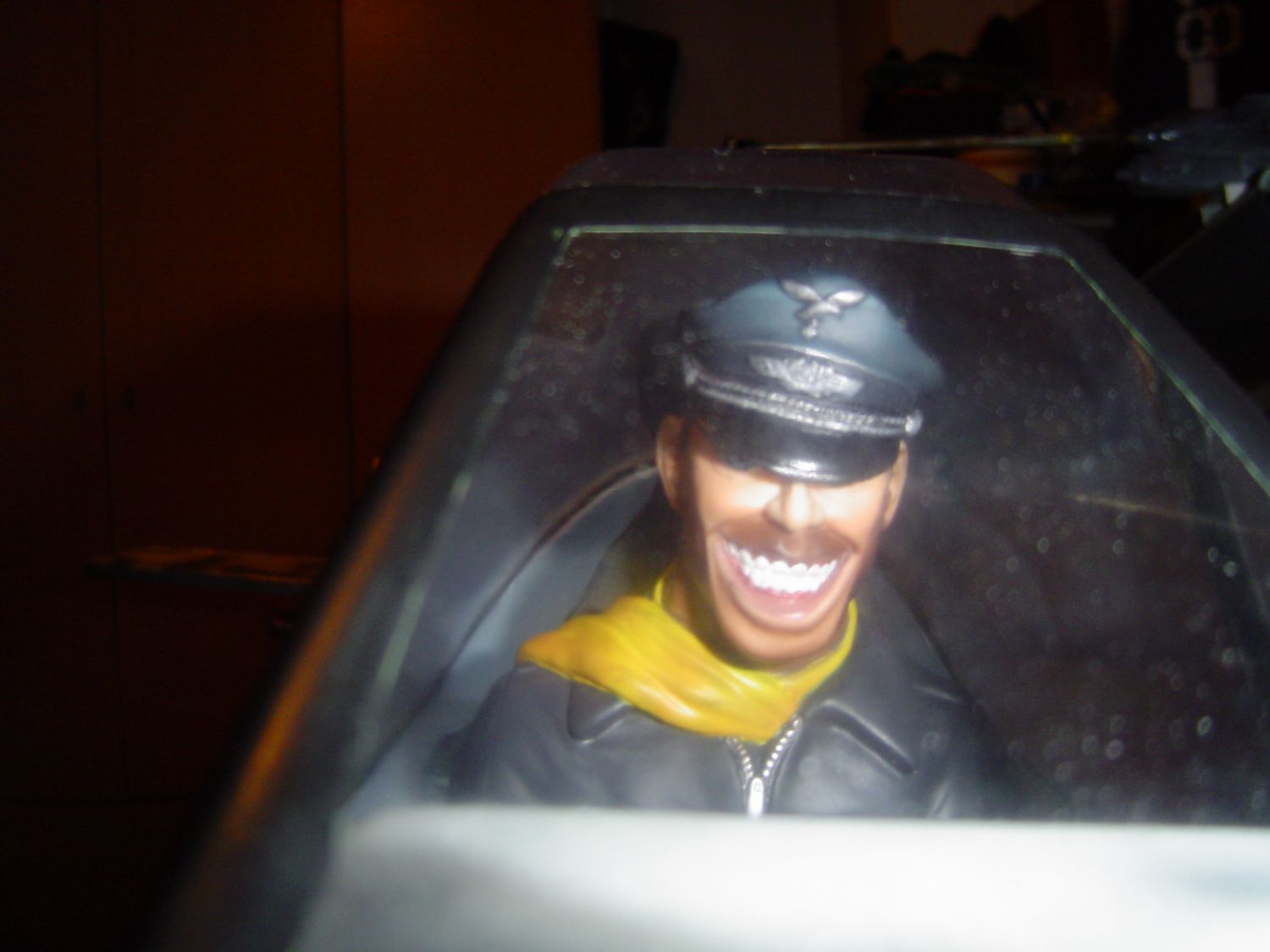

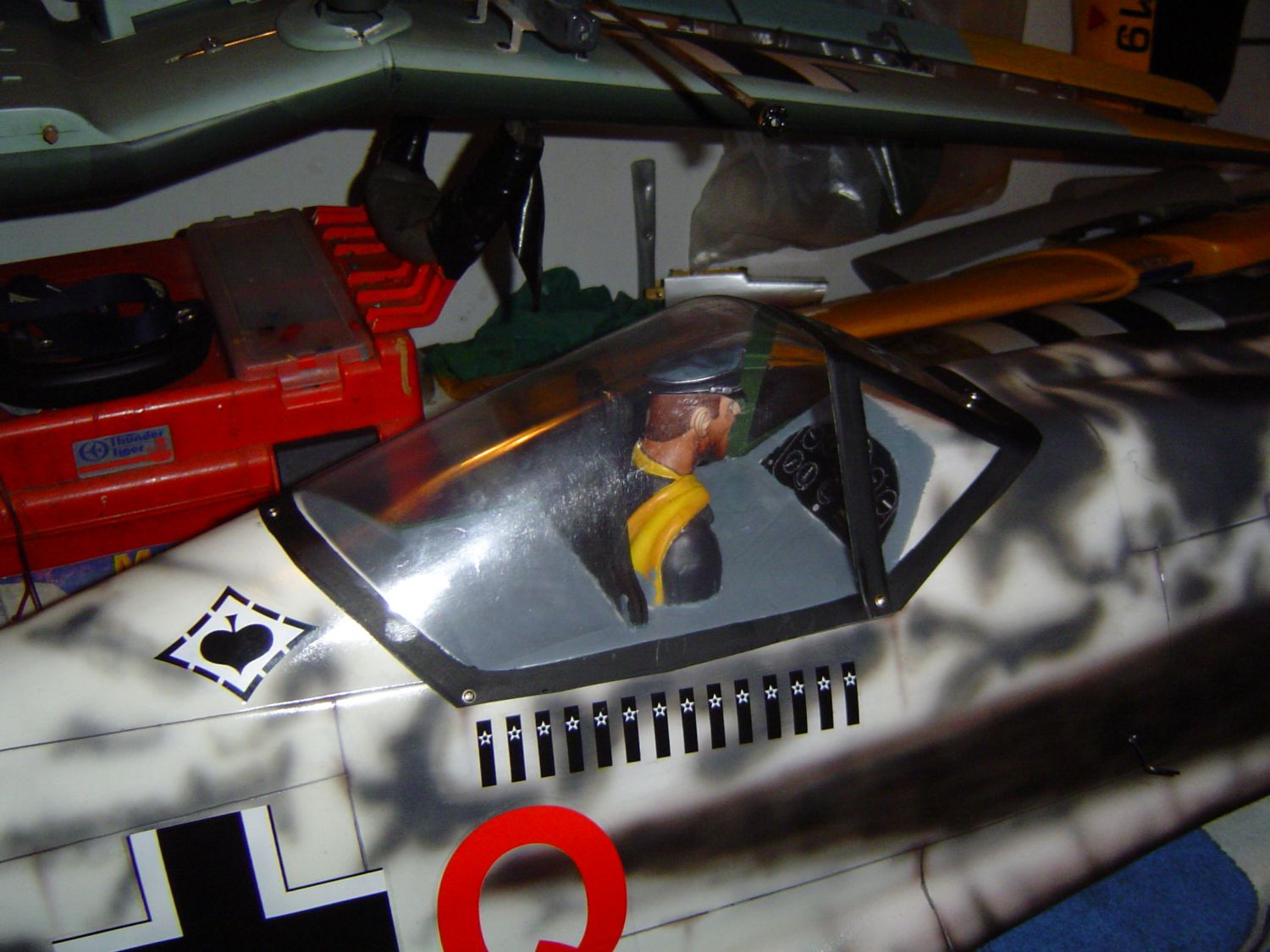

Os presento al piloto del bicho el Mayor de la luftwaffe CONDE HEINRICH VON BERO.Hoy le he dado otro vuelo,que bien vuela.Gracias pacoxiroi la verdad que Ruben le saco unas fotos muy buenas.Saludos.
