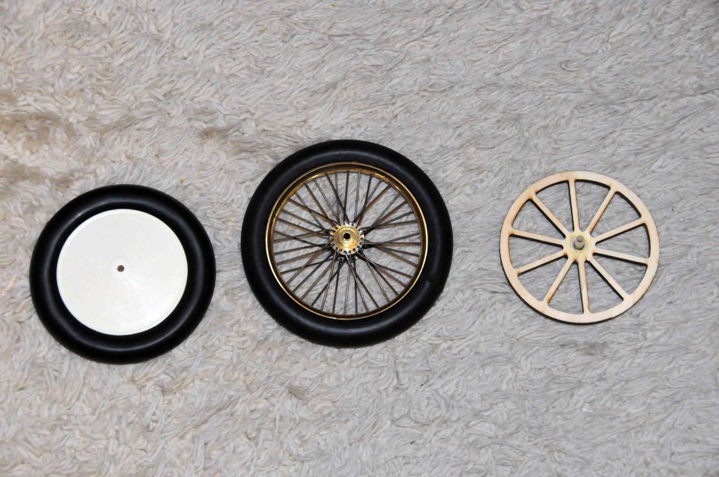

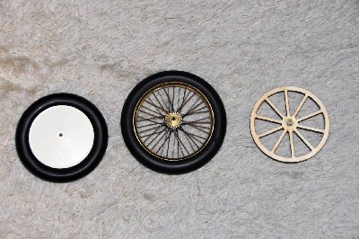

Pacoxiroi. Si me aguantas todo lo que te pueda hablar de la DR1, puedes acabar con una empanada mental. Pero te lo resumo: ahí va una foto de cómo la tengo "on time", con sus fundas puestas y lista para volar. Es el tamaño ideal-máximo para que no tengas que armar y desarmar cada vez que vuelas pudiéndola llevar armada en un coche de tamaño medio. Si te animas, ya te haré un vídeo para que veas la maniobra para meterla y sacarla, que ha de ser tipo "remolinete".
Fíjate en las ruedas que lleva puestas en este momento. Son compradas ahí en Málaga, creo que en lcs(son iniciales, ya sabes,... los moderadores que te borran el post,...). Las tenía para otra cosa y se las puse cuando en un despegue, en un bache (volamos en una pradera), medio reventó una rueda).
De la or¡ginal, muy bonita y amarilla, te he hecho un poco de pornografía para que veas cómo viene por dentro: madera y eje de plástico.
Así que me he pedido estas otras que ves en la foto donde aparecen las tres. Resulta que pedí dos y me llegaron cuatro porque no identifiqué que la unidad era una pareja. Ya tengo ruedas para rato. Son muy buenas estas, con llanta flexible, no como las originales que son de llanta maciza, y por tanto sin ninguna flexibilidad, y por tanto sometiendo a esfuerzos innecesarios la parte cercana al tren. Deberías, mientras montas la DR1, buscarte unas a tu gusto.
La otra foto es de cómo está la parte inferior. Desde fuera no se ve nada, pero si haces otro poco de pornografía y le sacas una foto por abajo, eso es lo que ves. La llevo con 5S y la batería está colocada en momento de sacar la foto, pero no se aprecia, dado que está encima del motor. Pongo y quito la batería metiéndole mano por abajo. Sin destapar ni desatornillar nada. Por seguridad, la alimentación del equipo, la hago con una pila nicad de 4 elementos (la llevaba con 5 pero he espabilado en un hilo de aquí al lado).
Más resumen. Si no te importa, dejémoslo aquí, vete montándola y, mejor via privado para no aburrir a la gente, consúltame hasta donde sepa.

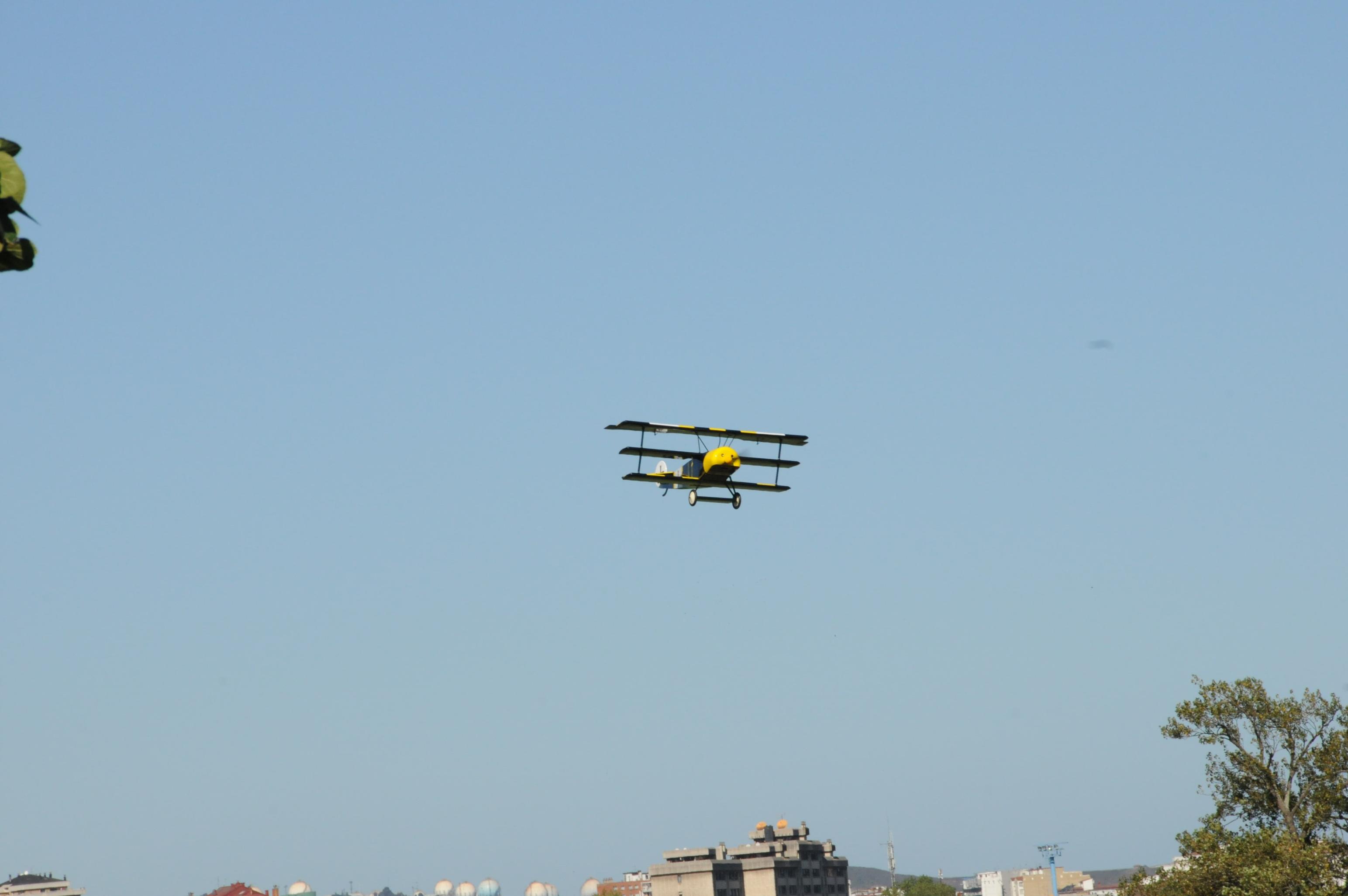

Por cierto, ese rollo de que si vuela como un biplano y todo eso, es todo mentira, vuela como un aeromodelo normal (ojo, cdg en su sitio, ángulos en su sitio, potencia adecuada, alerones con diferencial, todo con exponencial,...).
Ten en cuenta que no lleva diedro, ni flecha, así que has de sacarla bien centrada, y nada más. Las alas no traían ningún reviraje ni ningún defecto en todo el ARTF, amén del comentario que ya hice.
Creí que tenía en casa un cd que me regaló Compostizo con fotos que me hizo, pero no, así que será mañana o así cuanto te ponga alguna foto de la DR1 volando.
Animo, no corras y móntala bien y sin prisa. Hazle un buen trabajo y se portará de maravilla.

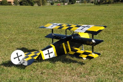

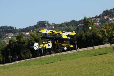

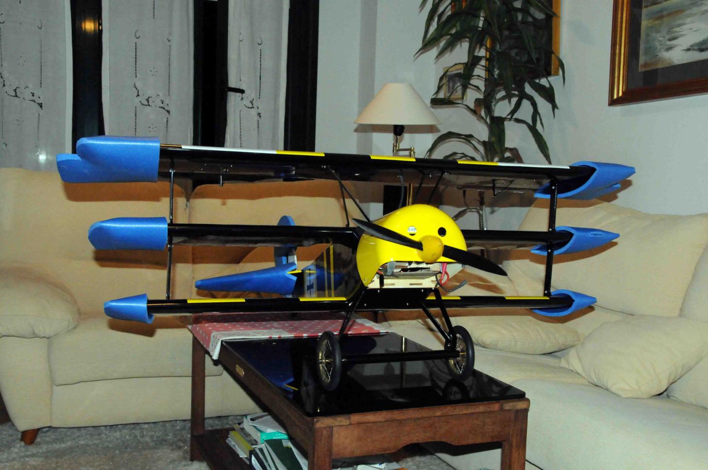

He estado probando a dejar la foto en imageshack, he leido las instrucciones pero no soy capaz, así que la dejo aquí. Después de que gane Alonso, colgaré otras pocas para Américo, que hice esta mañana. Para verla grande, pinchar dos veces.

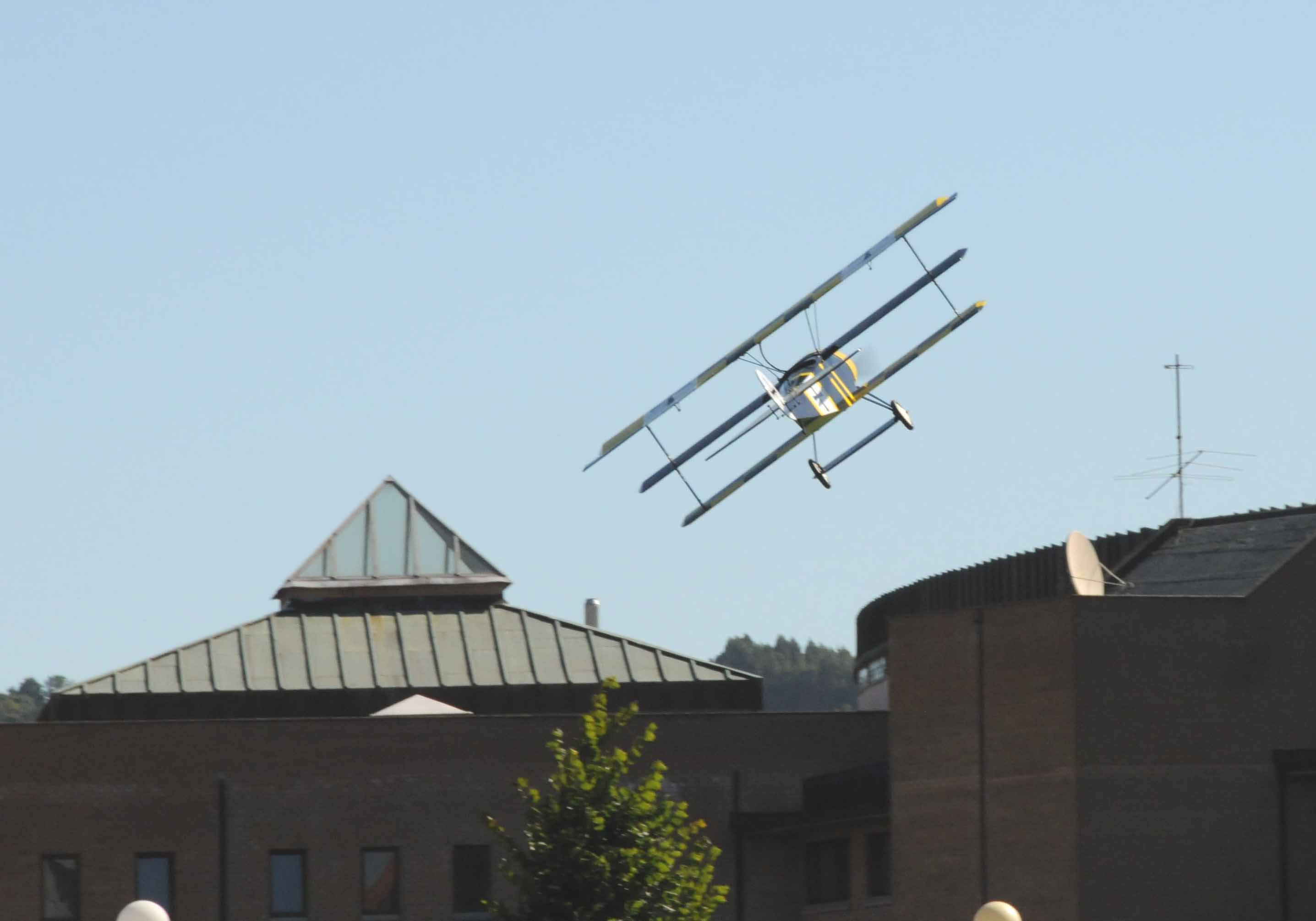

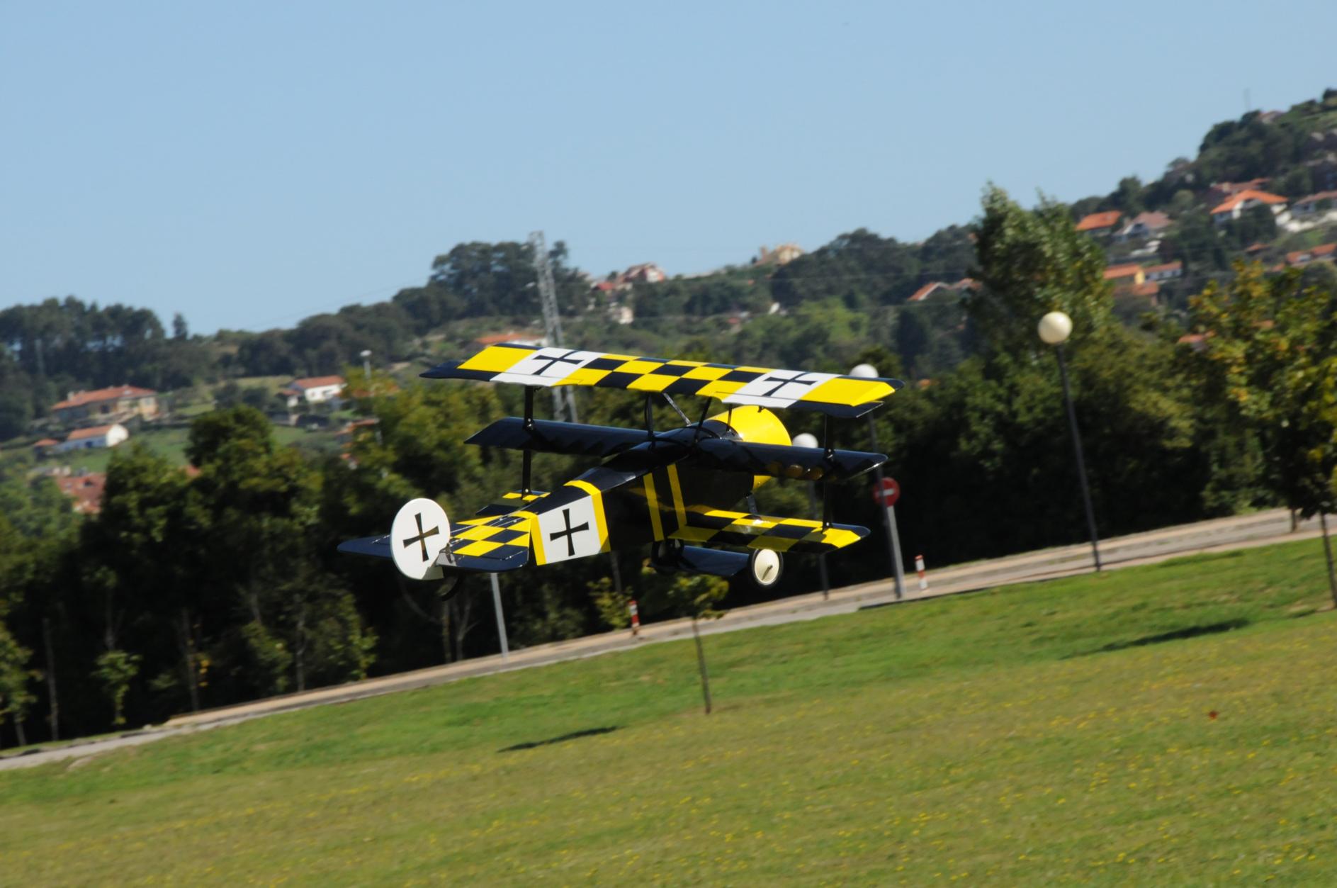

Magic ha puesto intermedios y yo pongo las fotos. Suerte Magic¡¡¡¡.

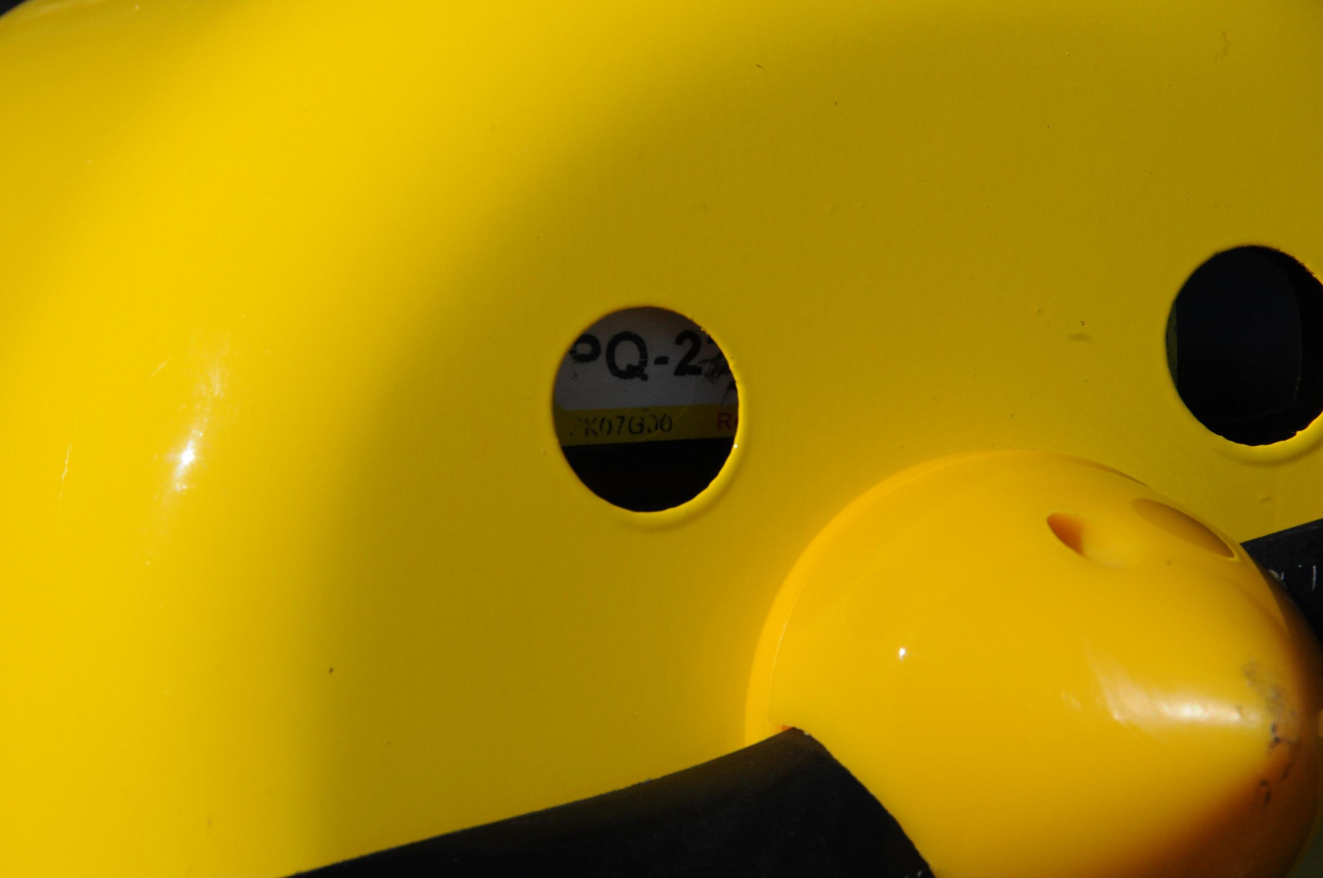

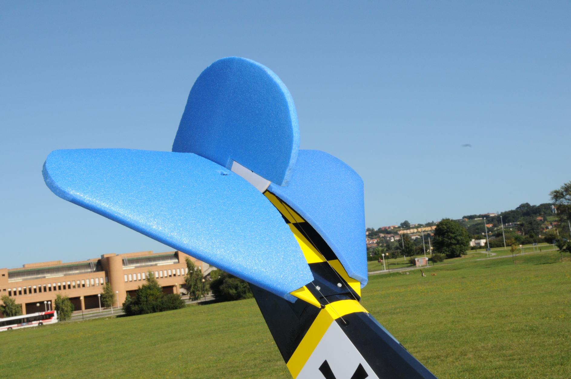

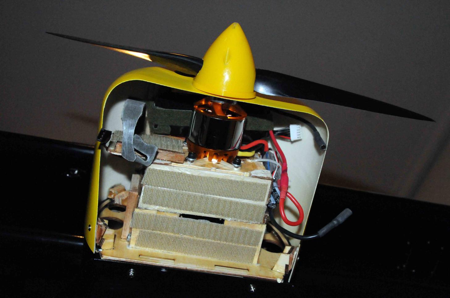

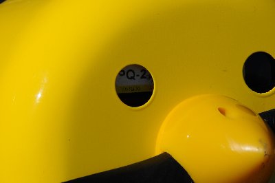

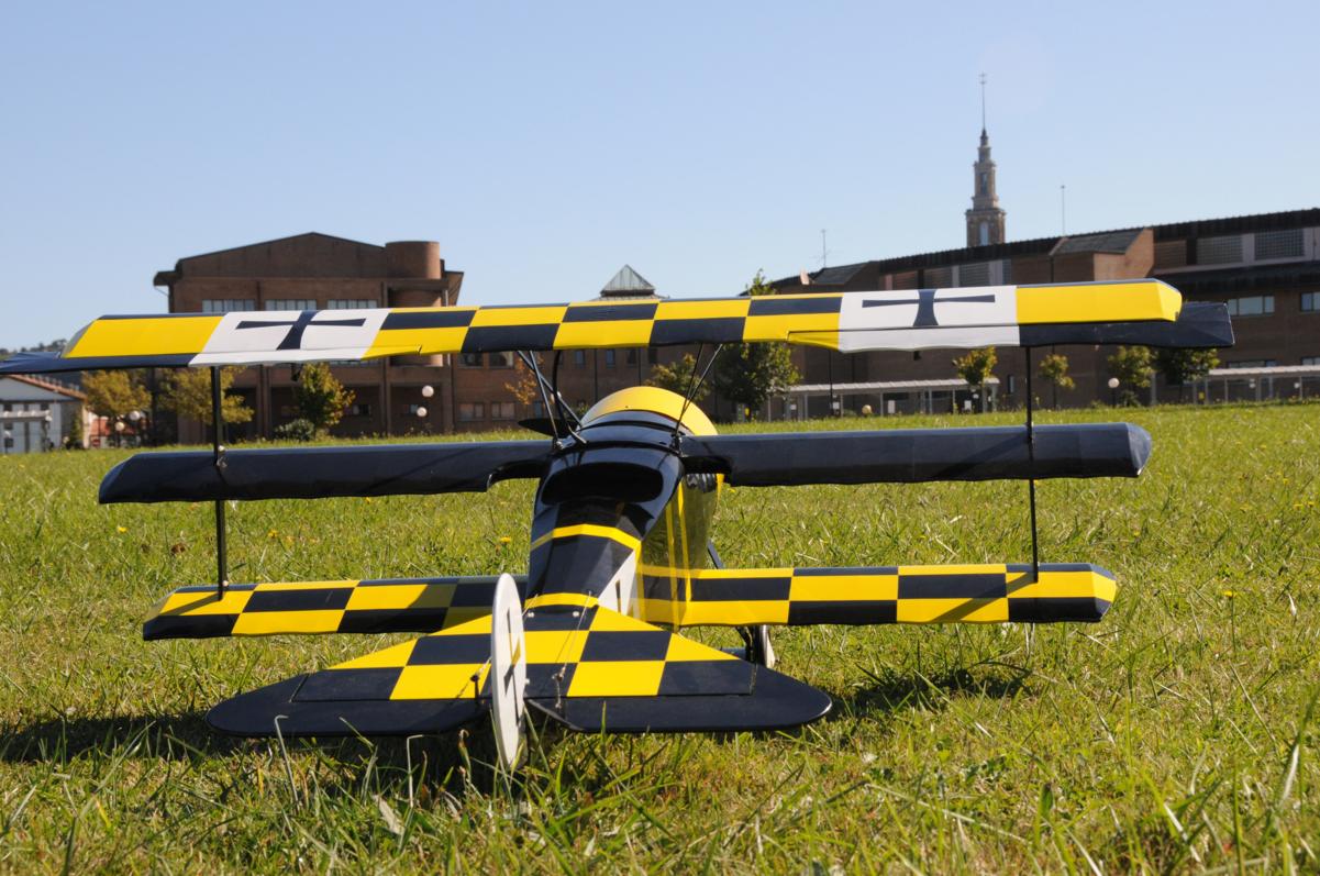

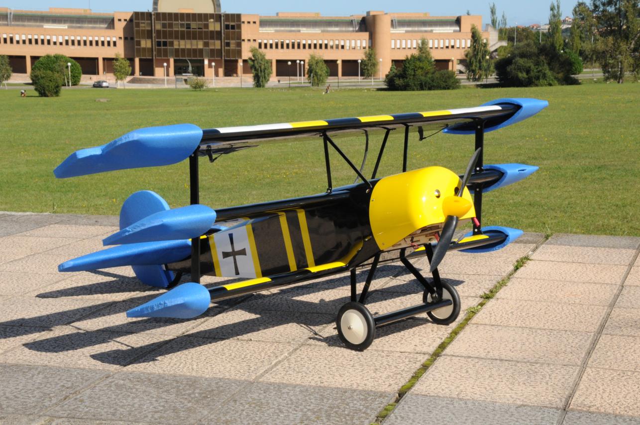

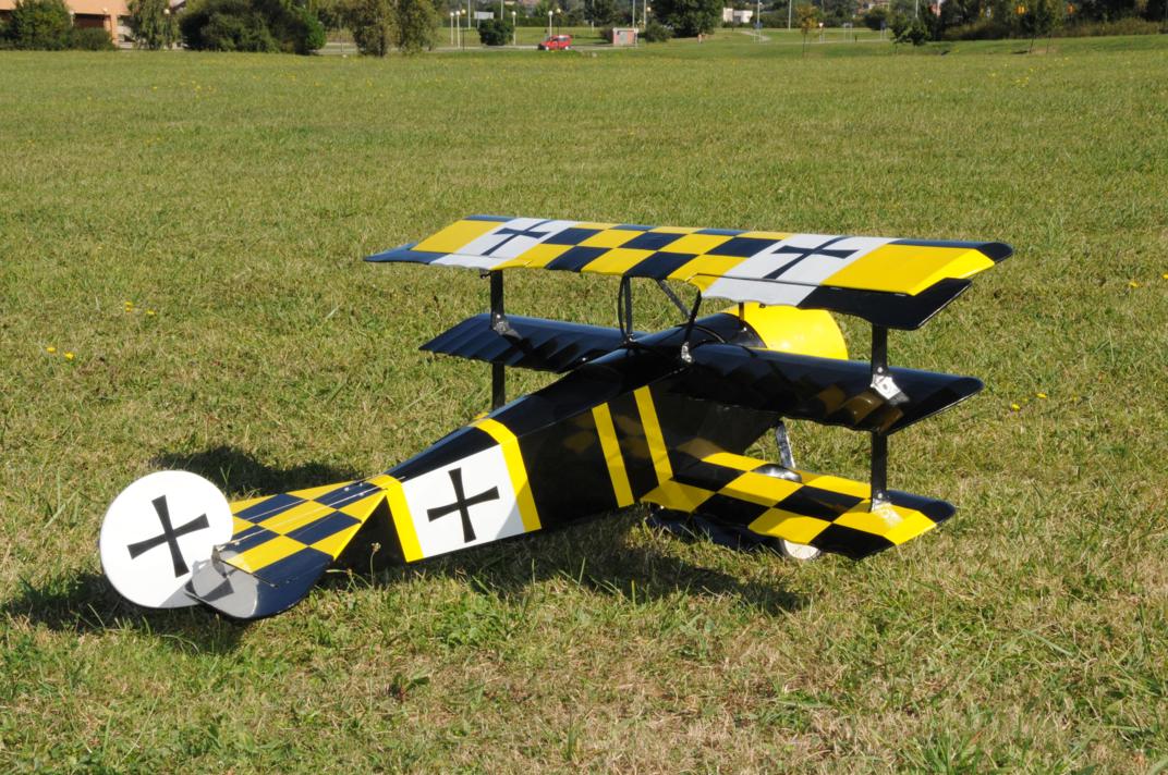

Para pacoxiroi y Américo: antes de que se me olvide, haciendo las fotos esta mañana, he recordado algo importante: la carena: viene con sólo tres puntos de fijación. Muy mal tres cosas: una, muy flojo el pegamento (reforzar), dos muy mal la alineación con la línea del fuselaje y el consecuente peligro de que al poner el tirafondo y apretar rompáis la carena (hay hasta 3 mm de diferencia, así que revisarlo), y la tercera es que esos tres puntos son pocos (yo le he metido otros dos y por eso verés en alguna foto algo raro).
Por top242
#723012
preciosas fotos!, oye los mandos son tipo pull pull? o es que hay doble mando de profundidad puestos por arriba?
Por ulpiano Gª Alvarez
#723021

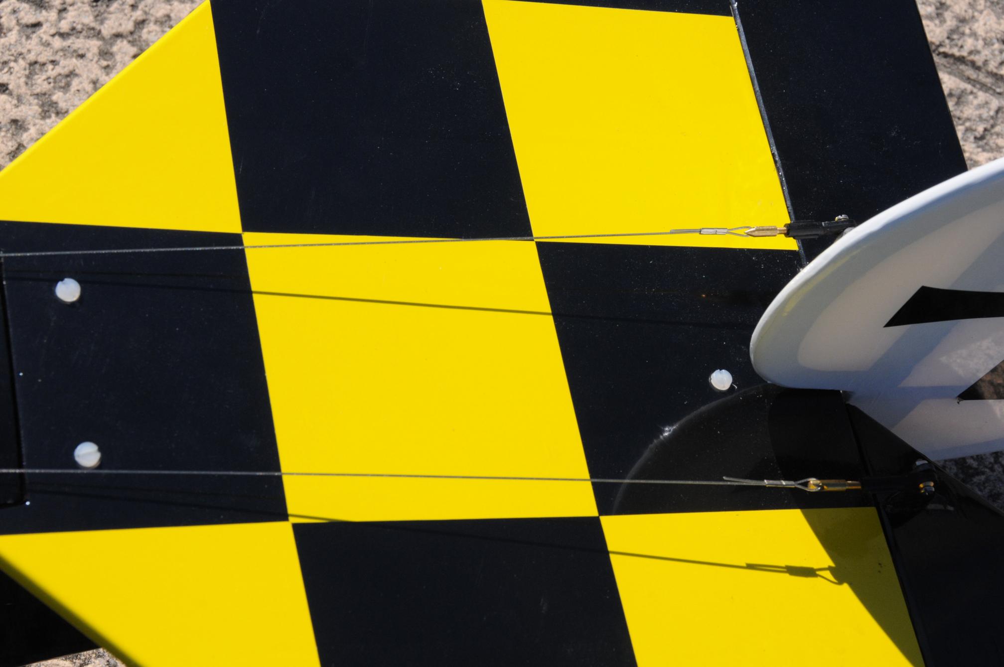

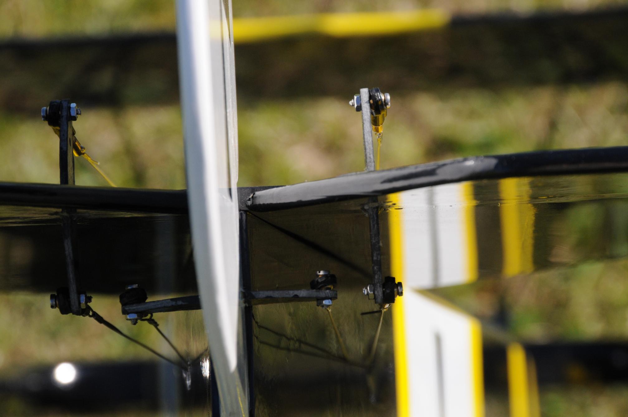

Gracias, Top. Te pongo varias fotos más. En un par de ellas tienes detalles del pull-pull que comentas y que espero te aclaren mi manera de colocarlos (hice unos mandos con una placa de carbono de un amigo de un amigo que la usaba en un coche rc y que tenía un trozo roto). Yo soy un fanático de este tipo de mando. Me deja muy tranquilo. No sólo te ahorra peso en la cola, sinó que es más preciso. Observa también que la fijación del estabilizador horizontal va con tornillos de plástico. Otros gramos de menos y otro fusible. Algunos pueden pensar que cada tornillo de acero que cambio por uno de plástico (donde es oportuno) es el chocolate del loro. En este modelo, hay una banda de loros comiendo chocolate, y eso ya es otra cosa.
Por top242
#723036
una pasada!, lo que si me ayudaria y mucho es si pones una foto o me la envias por privado como quieras , de como has hecho el sistema de pull, pero por el interior, me refiero a que has ideado para conectarlo todo a los servos. Gracias de antemano y felicidades de nuevo, Si haces un video de un vuelo cuelgalo en el yotube y asi ya babeamos todos! jajaja.
#723066

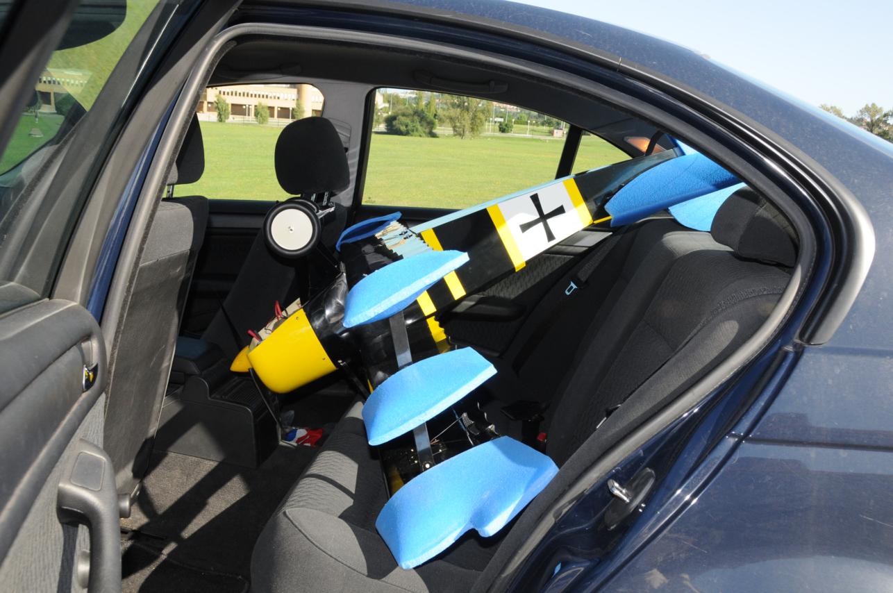

Top, espero tardar mucho en poder hacer la foto. No tengo pensado desmontar el avión para nada. Si lo desmonto, será mala señal. Lo llevo en el coche montado y muy justito, tal como puedes ver en la foto. En esa posición va justito, con su traje de protección.
La dificultad del puspul está sólo en tu mente, porque no te has parado aún a pensarlo, pero es muy fácil. Los dos cables del timón de dirección van directamente uno a cada uno de los extremos del mando del servo. En el servo de profundidad, exactamente igual, sólo que llegan cuatro cables (dos a cada lado del servo), ya que he puesto independientes los dos mandos del timón de profundidad en un solo servo. Un detalle es que he puesto un tensor para que pueda tener siempre tensados los cables. No vas a tener ningún problema. Con esto del puspull yo el único tema que te diría que tuvieses en cuenta es la geometría de forma que los cables tengan el mismo recorrido cuando das a un lado o al otro, porque si no recorren igual van a existir unos esfuerzos indeseables en el servo al tensar uno de los cables, al que le pides más recorrido.
