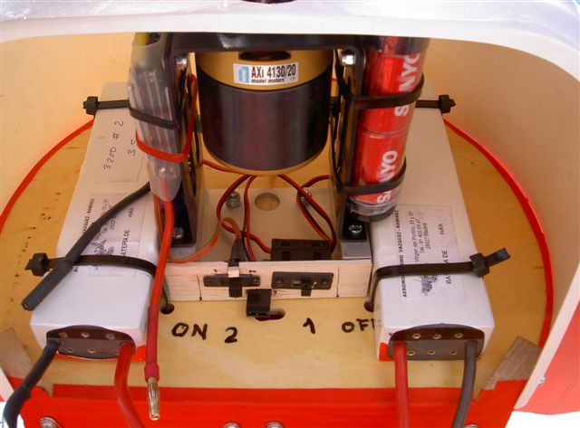

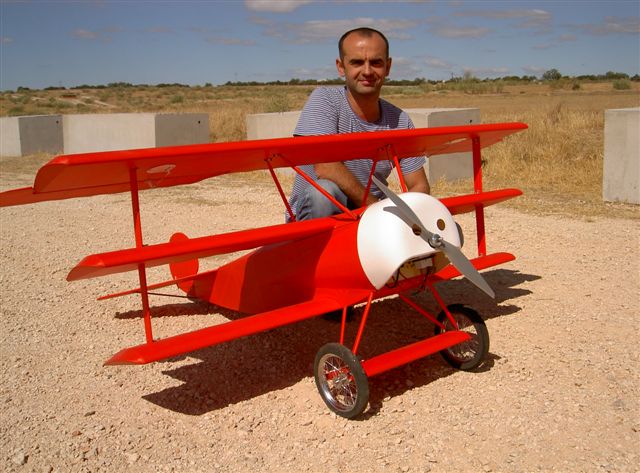

Esta mañana he estrenado el Fokker. La prueba gráfica de que vuela es de J. Puente. Muchas gracias por las fotos y el apoyo moral en el vuelo.
El cacharro está a escala 1/4 y pesa en orden de vuelo algo menos de 4,8 kgs. Está motorizado con un AXI 4130/20 con una hélice 19x10 y dos paquetes de 3 elementos en serie de Kokam 3200 configurados como 6S1P. No la he medido , pero según el motocalc debo andar por los 33 Amp de consumo.
Como lo quiero llevar a Cuenca y hoy hacía bastante viento, solo he hecho un vuelo tranquilo. Bueno tranquilo a excepción de que casi me trago tras el despegue la única caseta que hay en todo el campo. O le he puesto poco recorrido a los alerones o este avión se lleva con la cola.
De motor parece que va adecuado, enseguida levanta la cola y se va al aire y el vuelo es lento y real.
