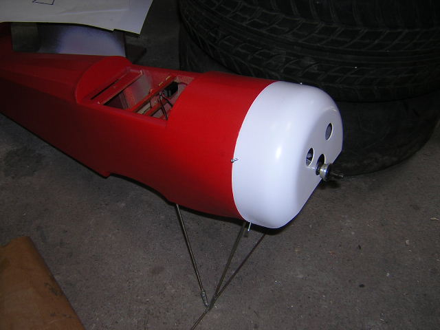

¿Le has dado inclinación hacia abajo y hacia la derecha al motor? (2 arandelas por cada tornillo que sujetan el lado izquierdo de la bancada con la parallamas - mirando desde el piloto- y otras 2 en los agujeros traseros del motor con la bancada)

Si el motor va de lado, 2 arandelas en la parte superior de la bancada con la parallamas -INCLINACION HACIA ABAJO- y 2 arandelas en los agujeros delanteros del motor con la bancada - INCLINACION A DERECHA-

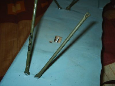

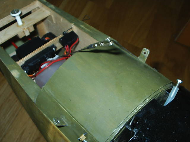

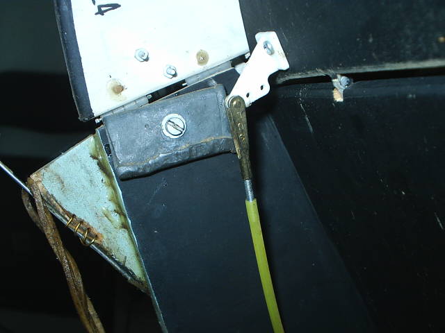

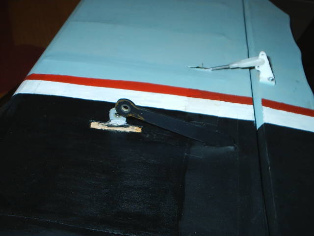

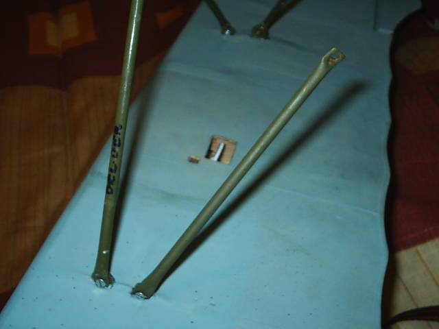

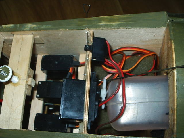

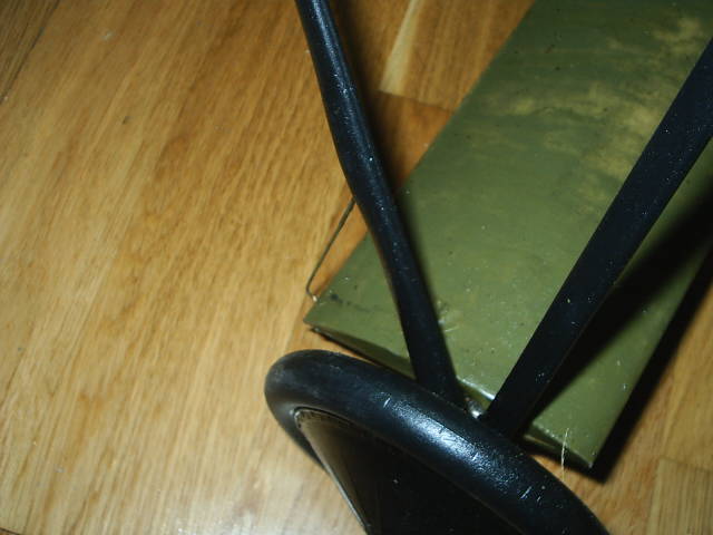

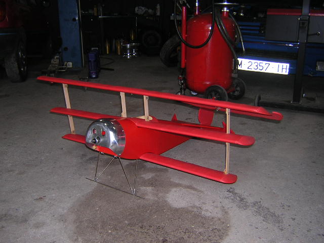

Como te prometí te pongo unas fotos. El CG está a unos 8 cm del borde de ataque del ala superior, o sea lo que indica el fabricante, a mitad del ala superior.
Te pongo fotos de las sujecciones del plano superior y del plano que va entre las ruedas para que no balanceen. También de como resolví las riostras centrales para que quede más autentico.
Suerte!!

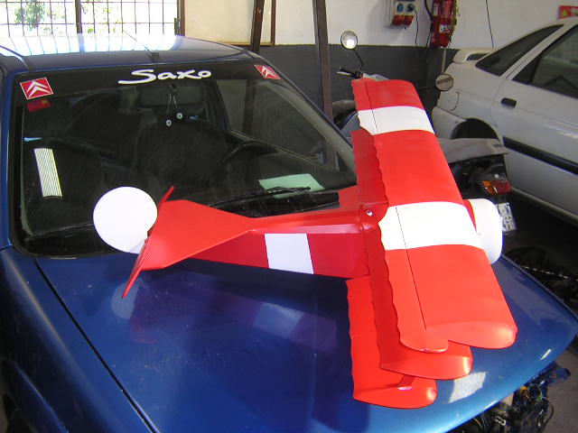

Algunas más

el ala superior he notado que tiene algo de olgura por causa de la primer voltereta de cuando se me paro el motor,quiza sea por eso,lo preparare para que kede fijo.que motor tienes puesto??con el 46 va super sobrado.podrias poner una foto completa para vela??saludos.

Lo del ala procura que quede fija, es importante. En las fotos puestas anteriormente verás el método para fijarla.

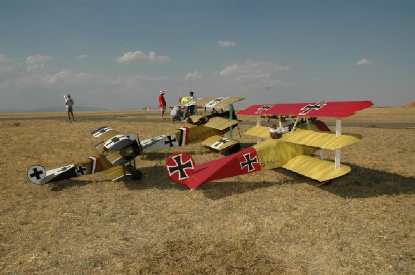

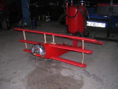

Bueno, te dejo una foto.
Saludos y suerte.

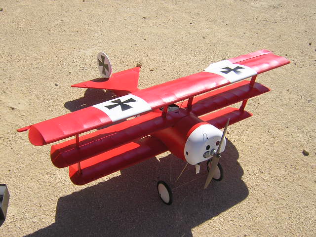

hoy lo he vuelto a volar,he reajustado el ala superior y adelantado un poco el cg y vuela de pu.. madre.una autentiga gozada para lor que les guste una bonita estampa en vuelo jeje.hos dejo unas fotos en el aire.saludos.
