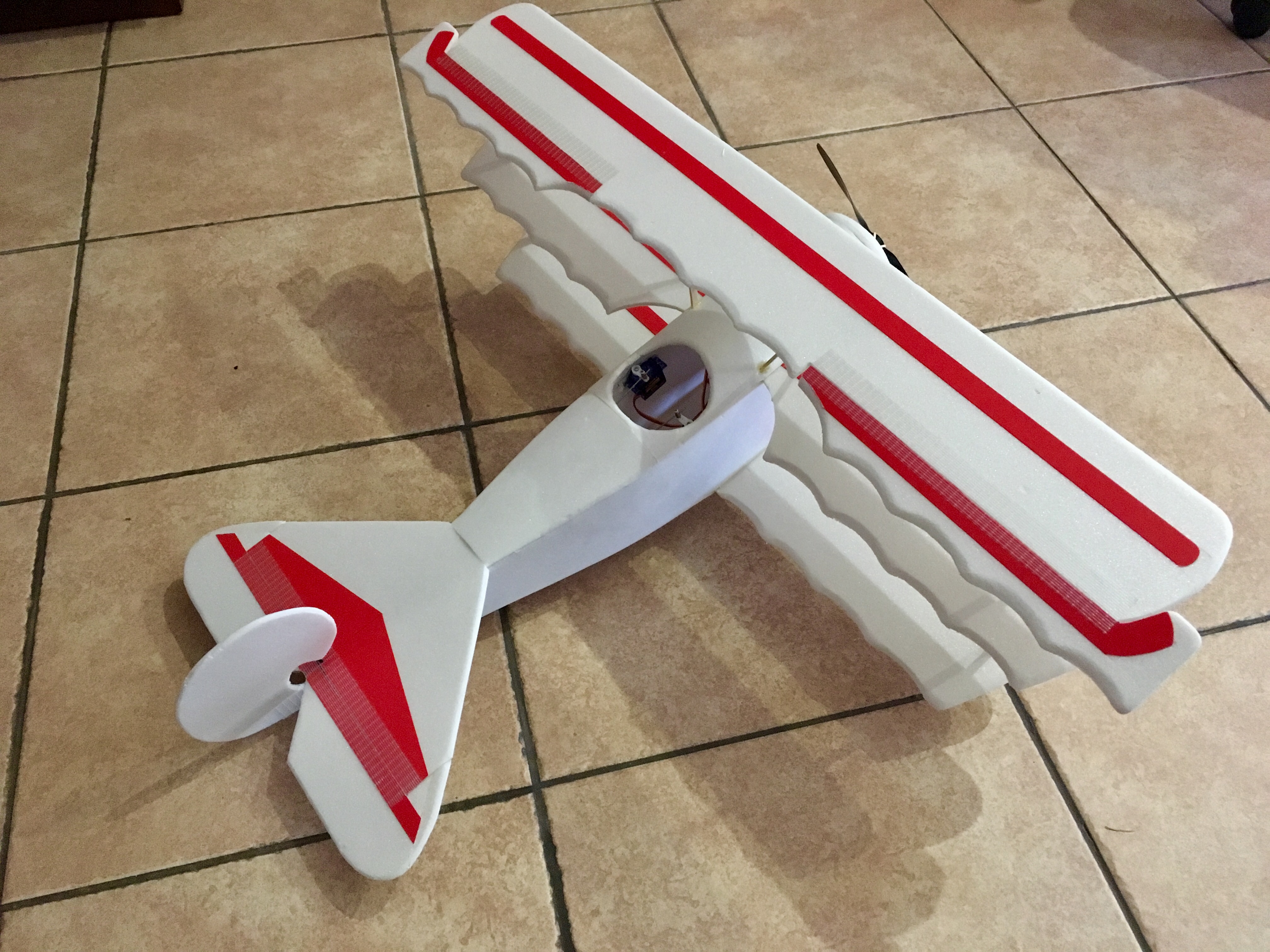

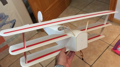

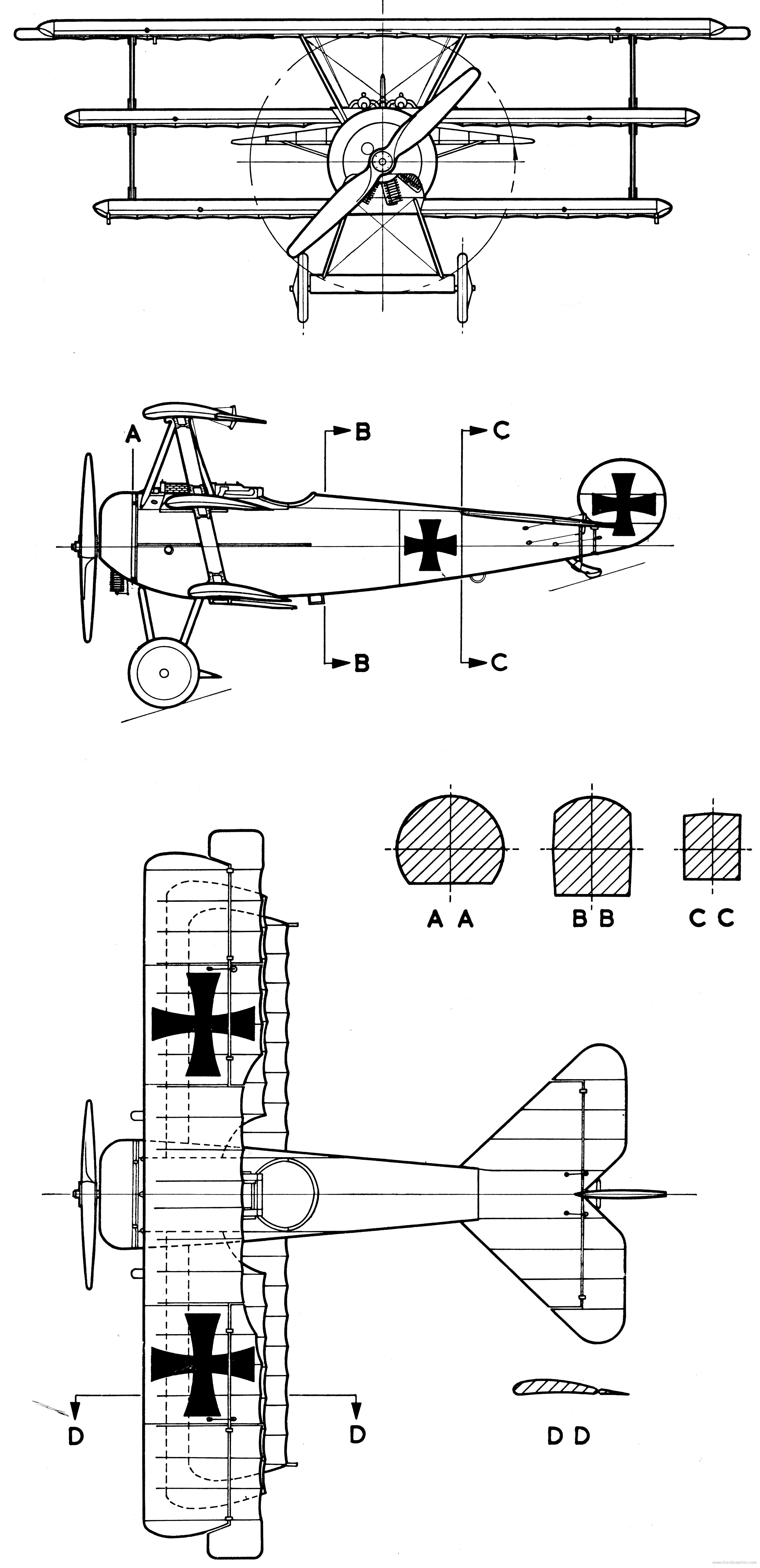

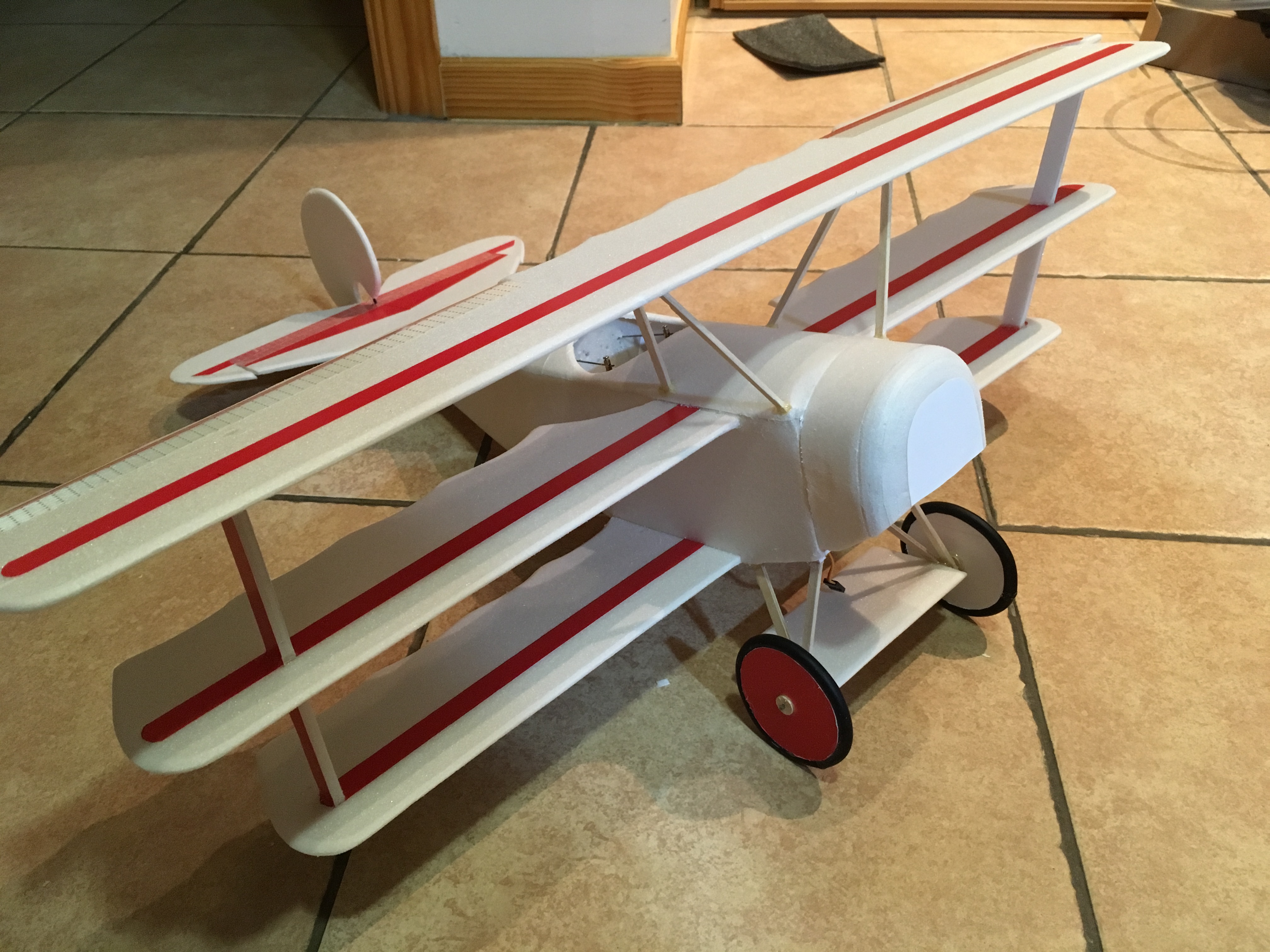

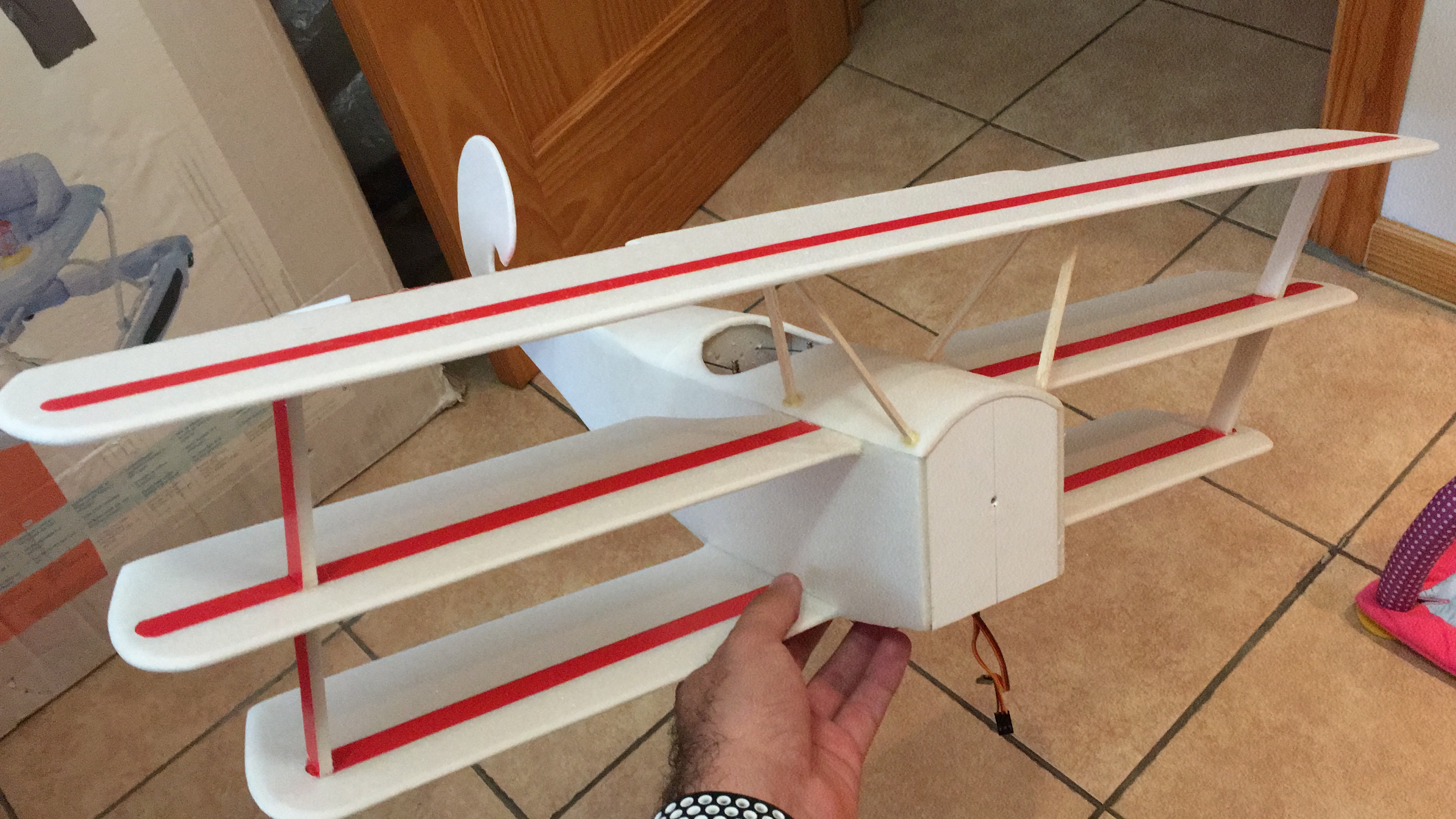

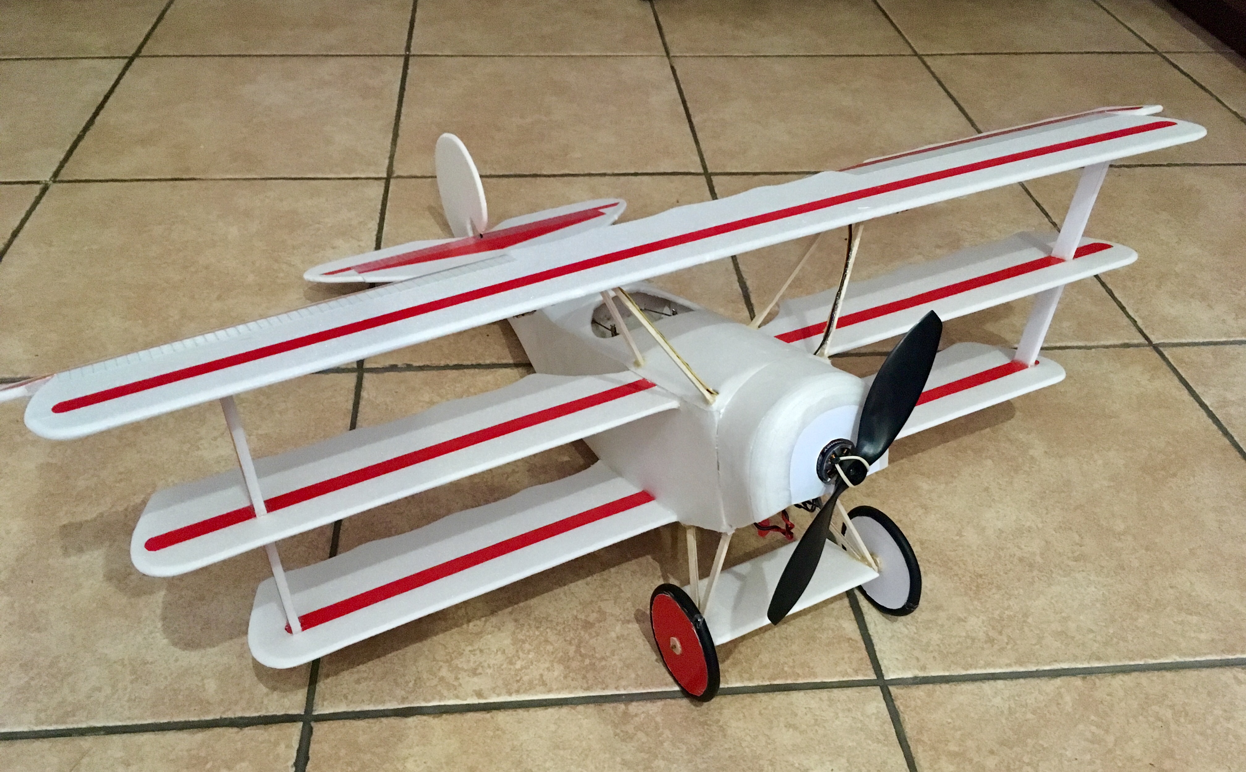

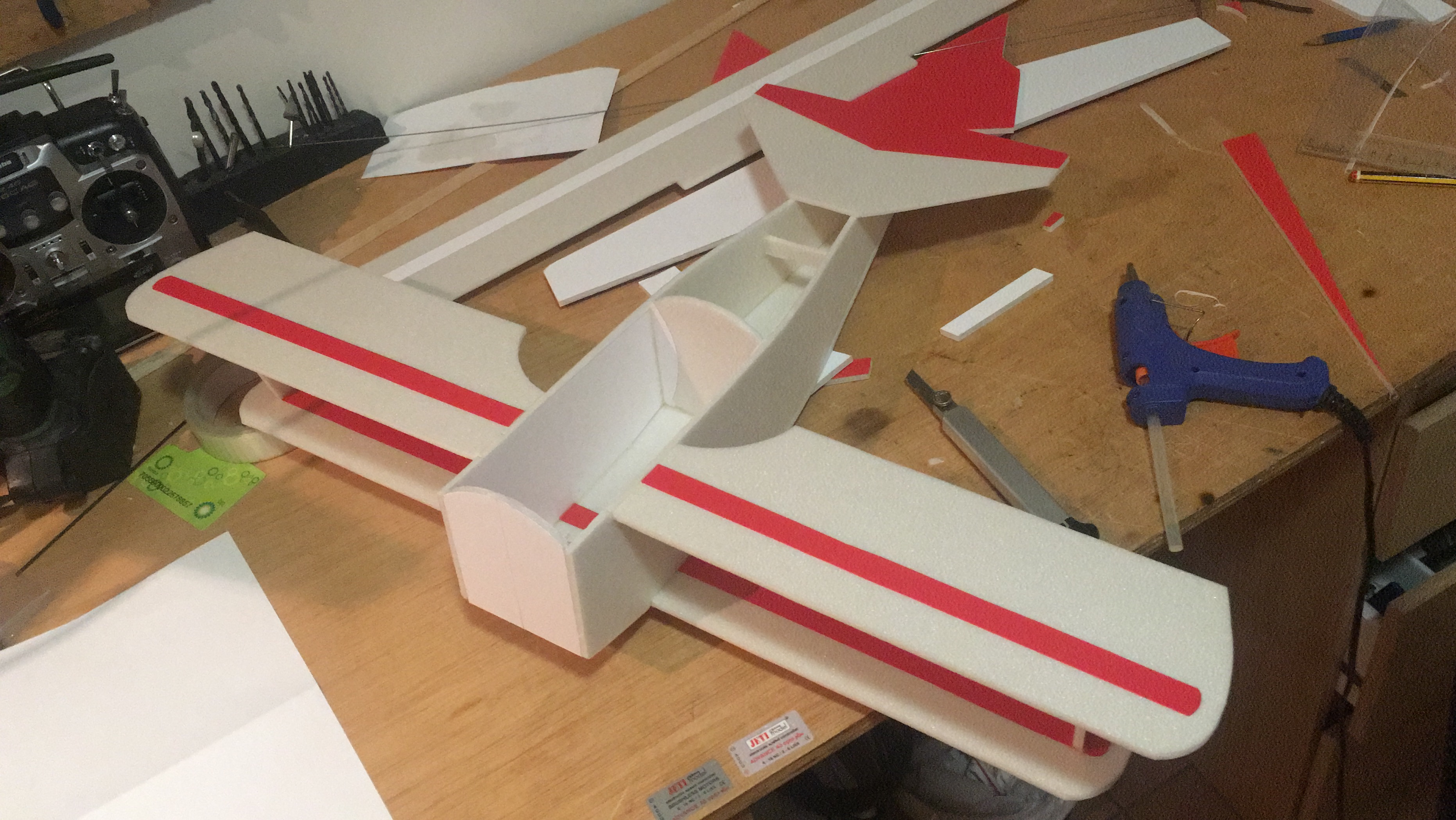

Hola.
No tenia muy claro si esto debía ir en eléctricos avanzados, iniciación, interior... al final he decidido ponerlo aquí porque:
- No se considera un avión fácil de volar
- Voy a volarlo en exterior
Aunque llevo mucho en el RC nunca me había dado por hacer ningún avion de DEPRON, ahora, estoy haciendo dos y uno es este.
Premisas para hacerlo:
- no tengo planos, solo un triptico del avion original
- perfil alar plano
- Fuselaje con cajeado normal (no plano)
- Montaje en Carton Pluma aligerado
- 70cm de envergadura
Remarcar que es carton pluma el material, aunque retiro todo el papel que considero no necesario, ejemplo, en las alas hay una tiras por arriba y abajo para hacer sandwich que no he despegado para dejarle mas riguidez y no necesitar varillas de carbono.
