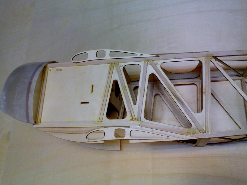

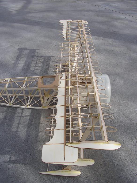

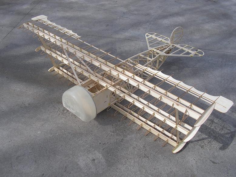

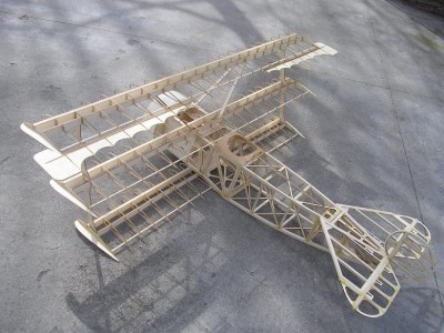

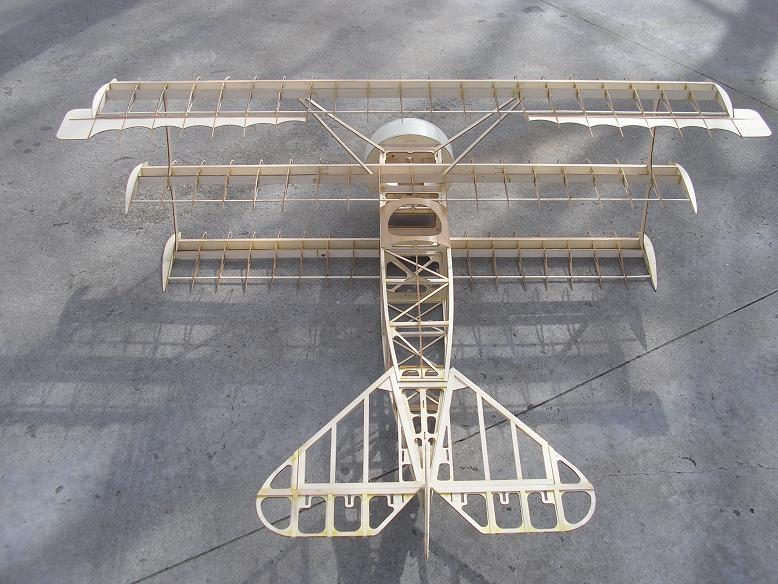

Estamos desarrollando el Dr1 estas son las primeras imagenes del prototipo.
Vamos a utilizar el perfil original. A ver que tal vuela.
Ubicacion de las alas baja y media

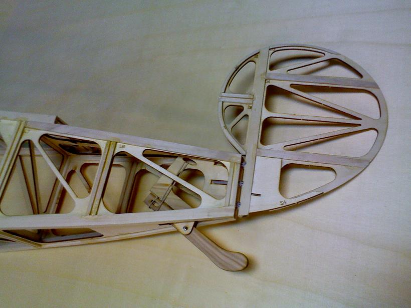

Deriva

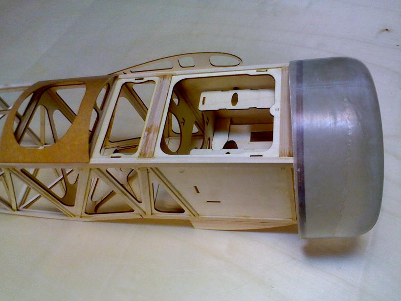

Vista de la cabina

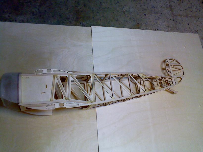

Fuselaje

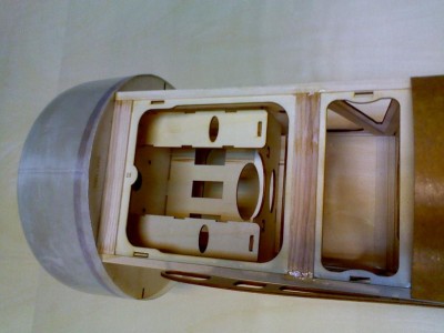

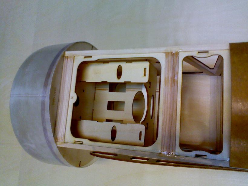

Ubicacion de accesorios

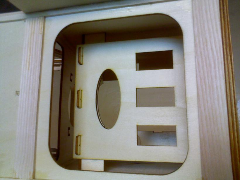

Bancada de servos
Por sretivoff
#1199169

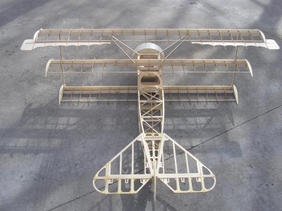

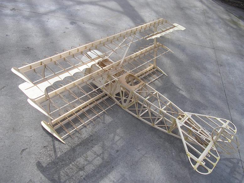

El proto del dr1 esta terminado, pero vamos a modificar todo el conjunto de cola pues creemos que va a ser demasiado pesado.
Esta modificación a la vez de aligerar todo el conjunto simplifica aun mas la construcción ya que hay menos elementos.
Tambien vamos a dar perfil al conjunto de cola para que sea mas parecido al original.
El modelo de las fotos es escala 1/4 y ya estamos trabajando en el escala 1/3 para uun motor de 50cc.
