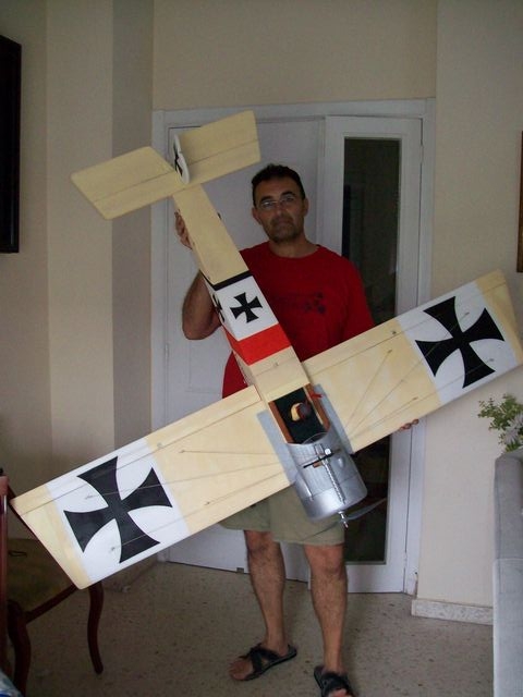

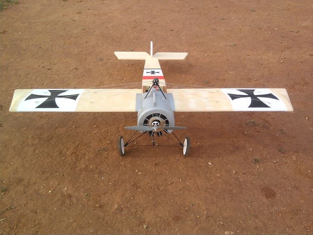

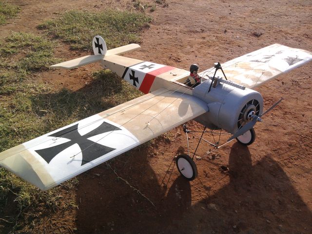

Después de un gran parón, vuelvo a resurgir en el aeromodelismo. Os presento mi última realización, es un fokker EIII Eindecker. Completamente casero, en deprón, de casi 1, 70 m. de envergadura, y está reproducido a partir de un plano muy viejo que me encontré por internet, lo más fiel posible a la realidad, a base de todo tipo de documentación y fotos, lo único que es diferente es que el mío tiene alerones y patín direccionable.
Lo último que le he hecho es colocarle un sistema de sonido e iluminación de ametralladora que es la leche de real. Usando un canal libre (tren retráctil) le he colocado un microservo como un interruptor todo-nada, y la plaquita, altavoz y led que parpadea al disparar viene de una ametralladora de juguete de los chinos, es la repera cuando hace las pasadas bajas y dispara, parece completamente de verdad.
Vuela de cine, es impresionante los vuelos a menos de un metro del suelo, y a una velocidad superbaja sin entrar en pérdida.
