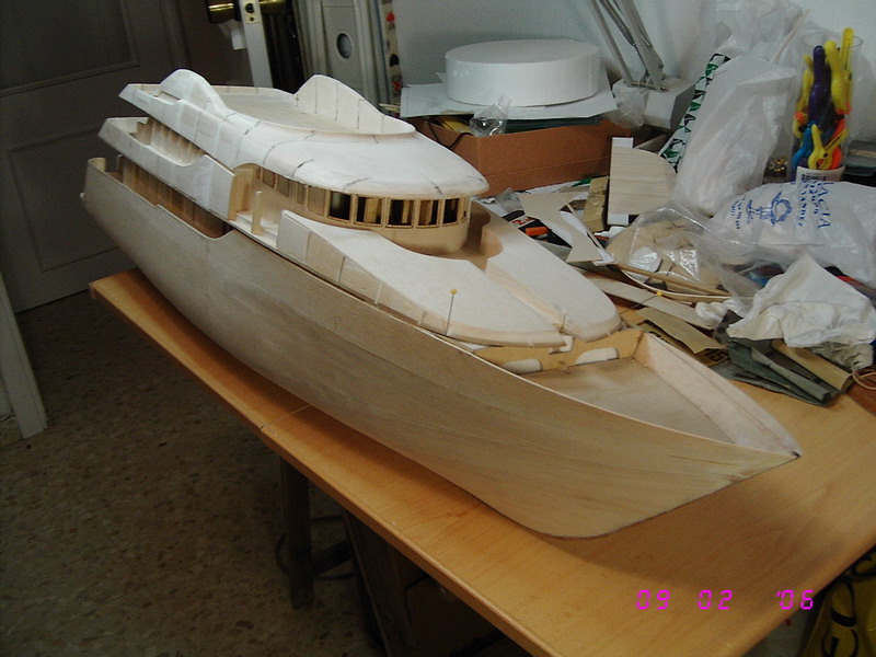

Me estoy haciendo un yate navegable como podéis ver en la foto que adjunto.
Quiero forrar el casco con fibra y pintar la superestuctura y casco de color blanco.
Es la primera vez que lo hago y no tengo mucha idea de la técnica para realizar el forrado y el tipo de imprimación y pintura que le puedo dar.
Os agradecería vuestra ayuda al respecto.

Si la madera es muy porosa tienes que darle una mano de imprimacion tapa-poros antes de aplicar nada sobre ella y despues pintas con pintura plastica normal, aunque de buena calidad. Te aconsejo que uses un pincel de la maxima calidad posible (de pelos muy finos y suaves), para evitar que queden las marcas de las pasadas.
Puedes forrar el casco con tejido de fibra de vidrio fino, (mejor si es "twill" ya que se adapta mucho mejor a las formas dificiles) y darle una pasada con resina epoxi directamente (transparente) o tintada. Como es casi imposible que te quede perfecto, puedes dar alguna capa fina de resina (donde te que "chupado") y lijar (arrugas y demas).
Fibras y resinas las compro aqui www.maquelar.com , ademas el amigo Javier es mas que experto en estos y otros temas y te puede aconsejar mucho mejor que yo.
Para la imprimacion y pintura te puedes dirigir a cualquier centro de bricolage o de pinturas.
Pon alguna foto de como avanza tu trabajo, asi podremos ver como queda este barco, que aun sin terminar ya tiene una pinta mas que estupenda, enhorabuena por tu trabajo.
