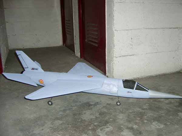

Yusel ya tengo ganas de verlo volar :wink:
Muy bonita la foto con el Curtiss de tu hijo parece esas fotos de un reactor grande y ponen otro avion asu lado para que se compare el tamaño :shock:

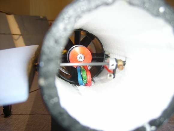

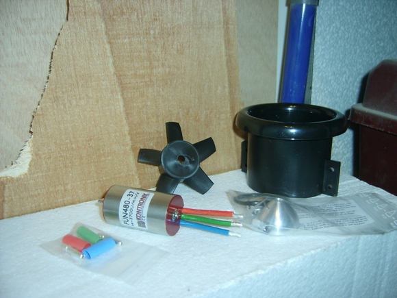

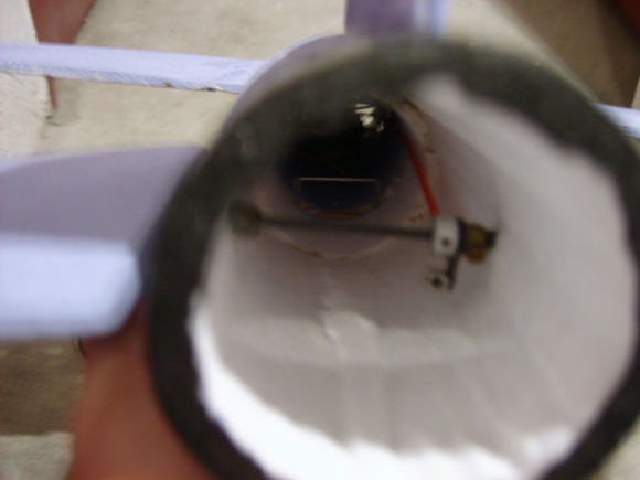

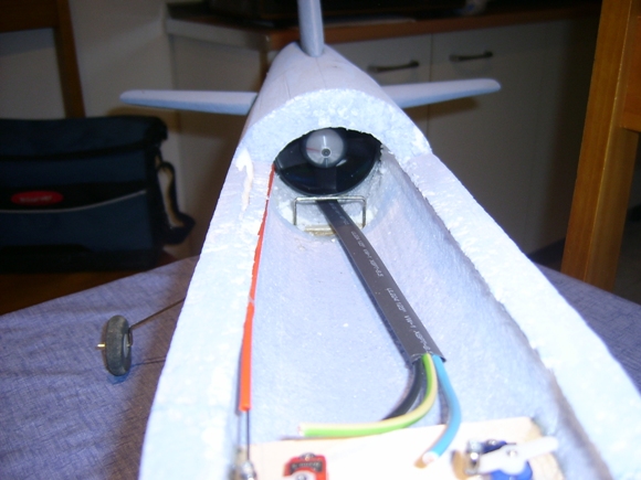

alguien cree que esta transmision de profundidad puede afectar " notablemente " al rendimiento de la salida ?por cierto, la turbina es una wemotec minifan 480 y el motor un kontronic fun 480-37 , que os parece ?. Un saludo.
Por Vicente Bonet
#574027
Hola Yusel, creo que tal como tienes esa transmisión no te va a afectar de forma alarmante el rendimiento de tu motor, es evidente que si la salida estuviera limpia pués, mucho mejor, pero no te apures mucho por eso, en alguno de mis EDF me gusta colocar el variador por detras del motor, quedando este dentro del tubo de salida y totalmente refrigerado.
Respecto al motor, considero un muy buena elección, aunque por aquí nos hemos cargado dos Kontronik en poco tiempo, aunque tengo que reconocer que por lo menos en el mio yo tuve algo que ver. De todos modos se trataba del modelo 480/33.
Saludos y a seguir currando que te está quedando muy bien.

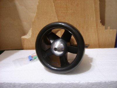

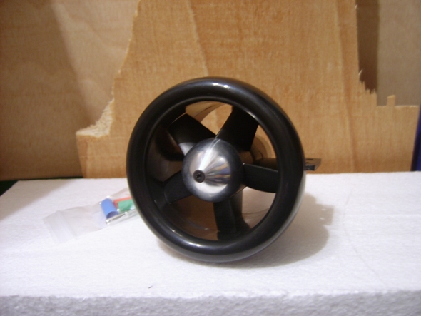

Ya tengo el turborreactor :lol:

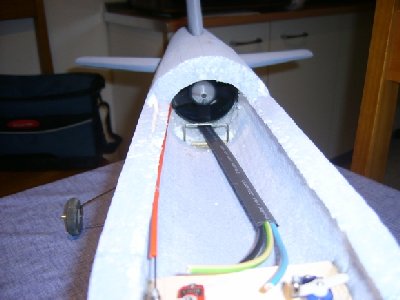

Por yusel
#574938
preparada y lista para instalar en el caza
Por yusel
#575844
Instalando turbina :shock:

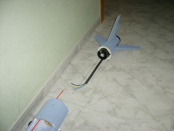

Por yusel
#575847
turbina montada en enpenaje
Por yusel

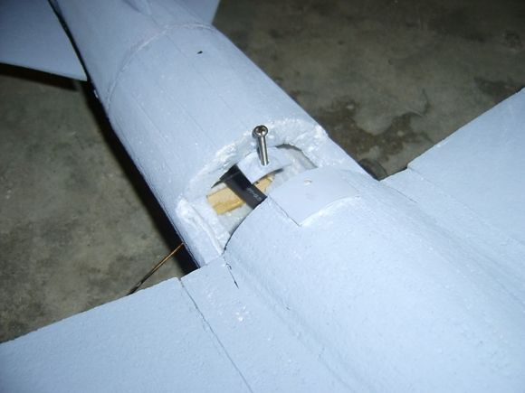

#575848
empenaje de cola montado, solo me falta el anclaje trasero de las alas al fuselaje que lo tengo casi listo :wink:
Por yusel
#576161
anclaje delantero
Por yusel
#576164
anclaje trasero :D
Por yusel
#576165
Solo me queda esperar el variador y la bateria,colocarle algunas pegatinas y a volarrrrrrrr :lol:

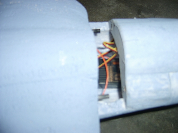

Por thorgod7
#577753
Espectacular yusel.
A ver si lo sacas de paseo y nos cuentas :).
Por cierto, si no me equivoco, has prolongado los tres cables del motor bastante. Quizas sería mejor (si el CG te lo permite) poner el variador atrás y prolongar los de la batería. Los cables del motor son los que más interferencias producen, así que revisalo bien antes de lanzarlo.
Suerte y feliz estreno.
Por yusel
#577761
gracias a todos,los cables del motor estan asi de momento cuando tenga

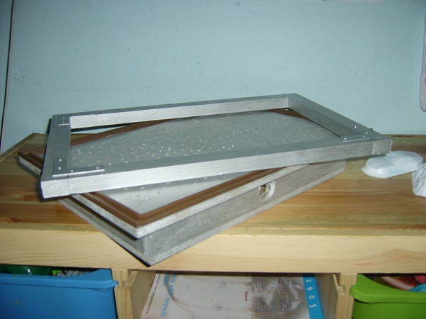

el variador etc ya los cortare, gracias por el aviso,no sabia lo de las interferencias con los motores.Por cierto le he hecho un cono del morro nuevo,pero en plan "cucurucho "de helado,quiero hacerselo termoformado al vacio pero no encuentro el link para hacerme el hornillo de termoformados,se que lo he visto pero no hay manera de dar con el,y el buscador del foro le pones algo y te salen 500.000 posts luego averigua cual es :evil:

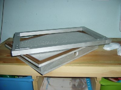

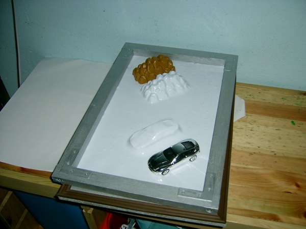

Por yusel
#580672
la termoformadora hecha por fin...
Por yusel
#580676
primera prueba de termoformar algo :lol:
Por yusel
#580682
el parato :D con su nuevo cono de punta y sin variador todavia :evil:
