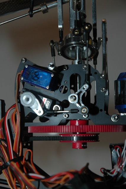

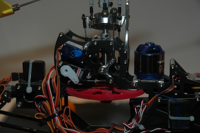

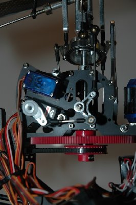

yves200 escribió:Pues aqui
www.helipro-rc.com en la seccion de downloads tienes un manual bastante completo. En este helicoptero el one way va pegado a la corona principal, seguramente se te ha despegado y patina por eso no tienes vueltas en el rotor. Mira tambien si no te has comido algun diente de la corona. No es por desanimarte pero por experiencia te digo que este heli deja mucho que desear mecanicamente y si te gusta el tema de los helis este no te va a dejar avanzar entre las reparaciones, los precios de los recambios y lo jodido que es de volar para un novato. Cualquier duda que tengas sobre este heli ya sabes aqui estoy. Saludos
