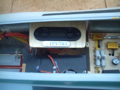

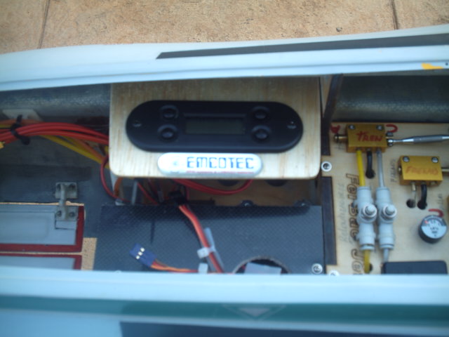

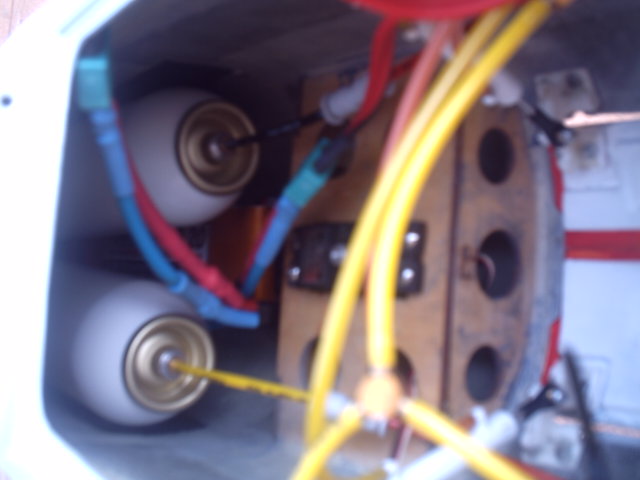

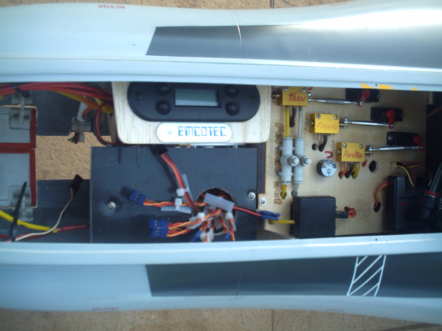

Bueno hemos situado las baterías de Lipo para alimentar la electrónica del modelo ( 2 uds de 3300 mh) en su emplazamiento delantero, justo en la parte inferior del morro del modelo y fijadas con un "Velcro" industrial, que garantizan su agarre y posibles desplazamientos. A continuación e inmediatamente encima se alojan los dos depósitos de aire con conectores rápidos independientes (por si se avería uno de ellos) y fijados al lateral interior del modelo, con el mismo sistema que las baterías. Esta previsto, en principio, que la batería de alimentacion de la turbina se emplace en la parte superior interior, osea encima de los depósitos, ya que aun se encuentra bastante sitio en ese emplazamiento. Comentaros para aquellos que se animen o por curiosidad, que el modelo es precioso pero sitio dentro para emplazar componentes ... justo , muy justo. Aconsejaros que a la hora de localizar y emplazar elementos, calculéis muy bien tamaños y longitudes (tubos y cables) ya que algunos presentan gran dificultad. Nadie dijo que era fácil.
He colgado unas fotos de lo relatado, la calidad no es muy buena (algún día sabré manejar la maquina , lo prometo) pero dan una idea. He colocado el interruptor de Emcotec mod BIC y delante del el mismo, se encuentra una pequeña plancha de carbono/balsa desmontable, para soportar el receptor y las 2 Magic Box. El servo de mando de rueda también esta situado y fijado, para apretar los 4 tornillos del servo tendréis que haceros con un destornillador mas bien corto para poder apretarlo. Los cables y horns para el mando, son el trabajo de esta próxima semana.

vista del interruptor y platina del receptor
vista del panel general
baterías en el piso del modelo y depósitos a los lados. El entramado de cables quedara arreglado con accesorios para el uso.
