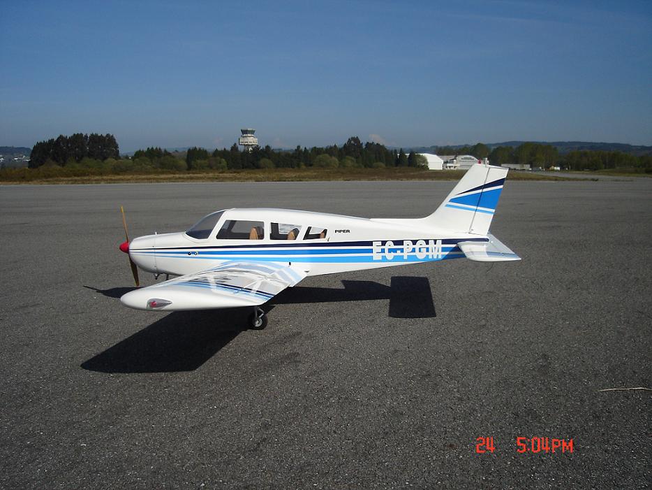

Le puse un motor 4t os 90 el tren es neumatico de robart,un faro delantero y leds en el timon de cola y en los marginales de las alas.Pesa 7kgs en orden de vuelo sin combustible con 2,12 de envergadura,el dia del estreno hacia un viento infernal ,despego sin flaps con una carrera de 40mts con semejante viento subio como un tiro,pensaba que con ese motor iria muy justa pero que va muy bien con el viento de cara el motor lo traia de vuelta sin problema y el viento era de algo mas de 20nudos,el problema fue para bajarlo a la 4 vez pude bajarloy mira que es pesado el avion pero parecia una cometa,volando a 1 metro del suelo con bastante motor claro y controlando para que no subiera, hasta que le quite el motor y bajo pero con semejante viento me costo un huevo, menos mal que estaba totalmente encarado,aparentemente el avion esta perfecto no trime nada,nada de nada,de todas formas en el proximo vuelo sin viento claro lo comprobare mejor .
