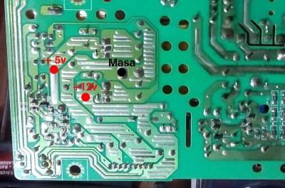

#1331772
Bueno si es eso lo que quieres hacer,te diré que no es tan simple como quitar un integrado ni tan complicado como lo que explicas de poner un inverter y cosas raras que has descrito al principio.
Pero por otra parte,hoy va a ser un buen dia para ti porque vas a tener suerte.
Leete este hilo
http://www.aeromodelismovirtual.com/sho ... hp?t=17325
y luego si estas registrado allí,me pones fotos de tu placa y si no pues me las pones aquí.

http://www.zlectronic.com/product/Monit ... msung.html este es el Power Board. Que es el mismo que el mio.
http://subefotos.com/ver/?df80ab6ef2246 ... 21853o.jpg y esta es por la parte de atrás.

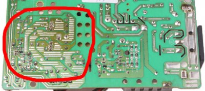

#1331863
después de ver el hilo al completo veo que el cable de vídeo vga a rca que compre no me sirve jajaja, el fail del novato. :mrgreen:
Y debido a que necesito un cobersor de vídeo y no voy a poder permitirmelo de momento.. almenos no asta dentro de un tiempo :(
e pensado que igual podríamos hacérselo esta vez, y si no es mucho pedir a mi TV LG 19LS4R?
Porque la uso como monitor secundario y para 2 o 3 veces que la voy a usar de momento Fuera, para hacer mis pruebas me sirve.
SI el otro monitor solo le queda el BEC, y listo....
Me ayudas con este otro porfis ??
Eso si, en el impreso marca 15V y 5V
http://subefotos.com/ver/?737014086cfe9 ... c8c3co.jpg PARTE DE ARRIBA
http://subefotos.com/ver/?5022cccc97f83 ... 46366o.jpg PARTE DE ABAJO

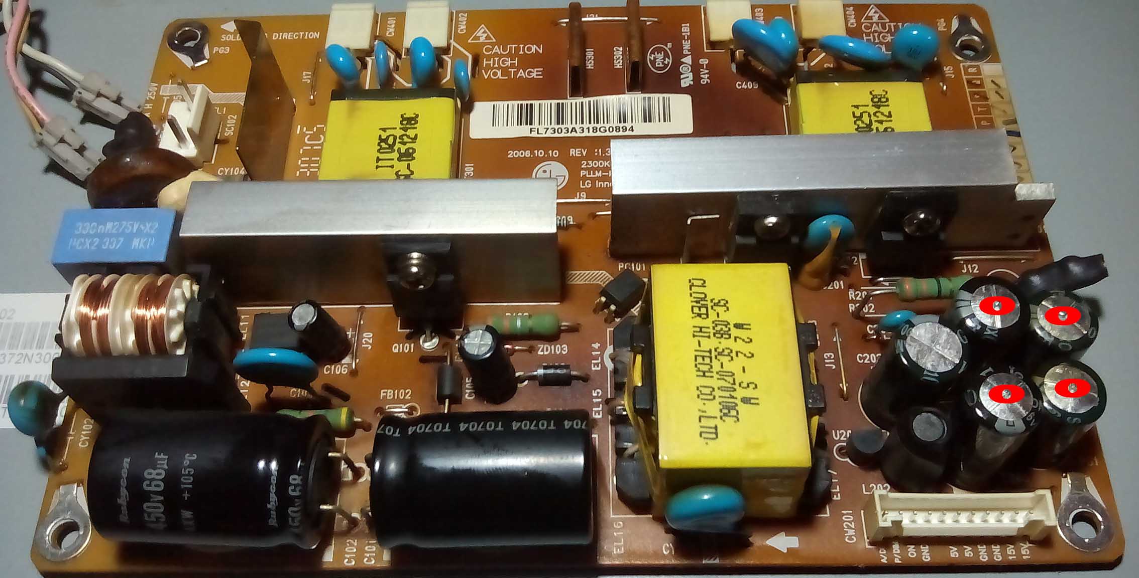

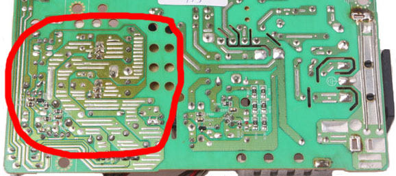

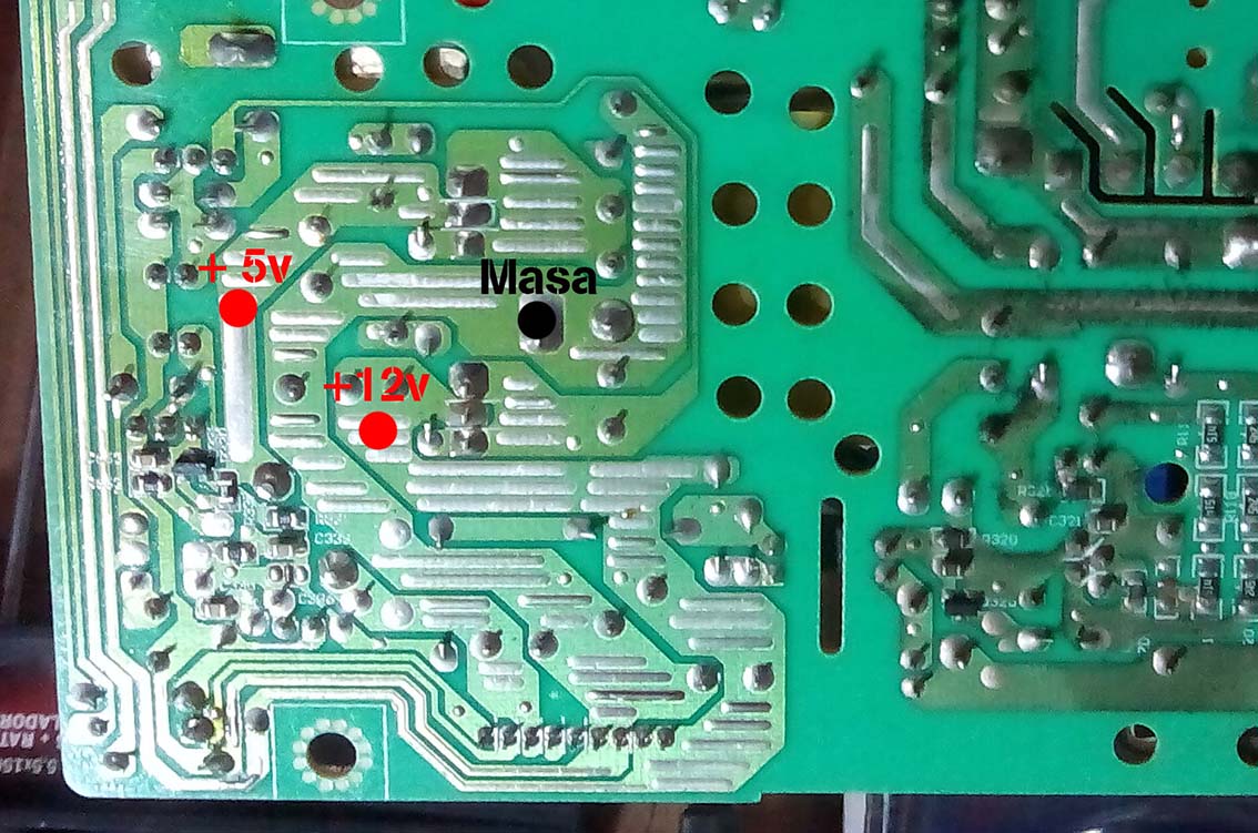

#1331865
Lo primero es que cambies los 4 condensadores que te marco con un 0.Estos condensadores estan al final de su vida y te van a dar problemas de un momento a otro.
Aqui te dejo la imagen de los puntos a soldar.
Nota,no se si te va a funcionar bien porque veo que la alimentacion que deberia ser de 12v en este monitor es de 15v.

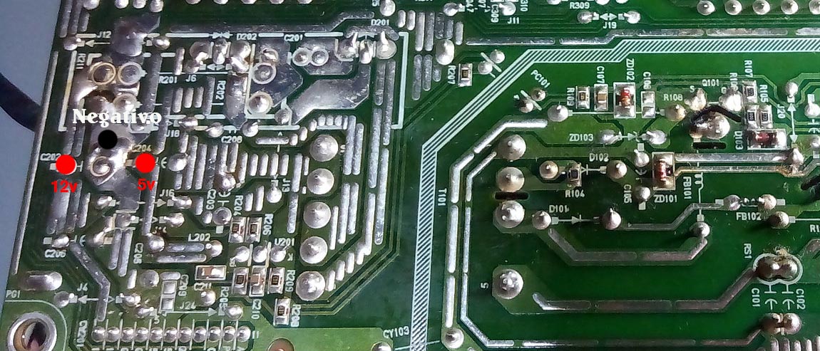

Edito:
No funciona, e probado con distintos voltajes con 12 y con 15V con un transformador por si era problema del voltaje de la batería porque me daba solo 11v, pero no va de ninguna de las 2 formas, si lo enchufo a 220V FUNCIONA CORRECTAMENTE.
http://subefotos.com/ver/?ecdb49d736655 ... 73cddo.jpg Aquí la dejo en link porque Yo no las veo en imagen.
Todo esta correcto porque por fuera compruebo tensiones y me las da bien, a si que están bien soldadas las conexiones. no sé porque no funciona.
E mirado y en los ESC que tengo pone que que necesita un BEC de 2 amperios, entonces los steep-down deverían de servirme y no quemar nada :mrgreen: .
#1332403
No tengo Bec iniciado :(
Para cuando me vengan me da las uvas nunca mejor dicho :lol: .
Lo e alimentado con 4 pilas de 1.2 V y nada, no funciona. Supongo que será eso, es que no puedo hacer nada sin bec.
En la foto que te e puesto arriba el cable amarillo es 5V, pues en la pila el cable negativo lo e unido junto el cable GND de la placa.
Y el cable azul que e los 12V, +12 con +, y GNd con - de bateria. A sí es como e echo las conexiones, pero no tengo BEC, tu me aconsejaste que probara y que solo durante unos instantes, pero como veo que no se enciende el Led verde del monitor cuando le doy al boton de encendido pues corto la corriente. Lo e probado también con 14V, en vez de 12 pero nada.
