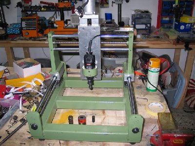

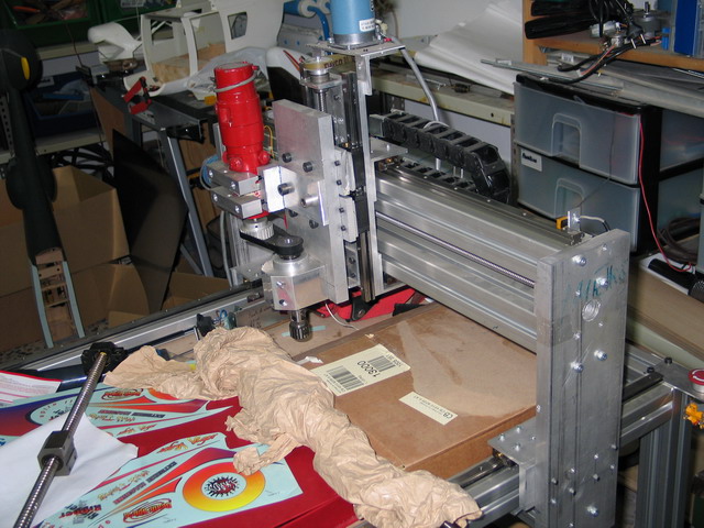

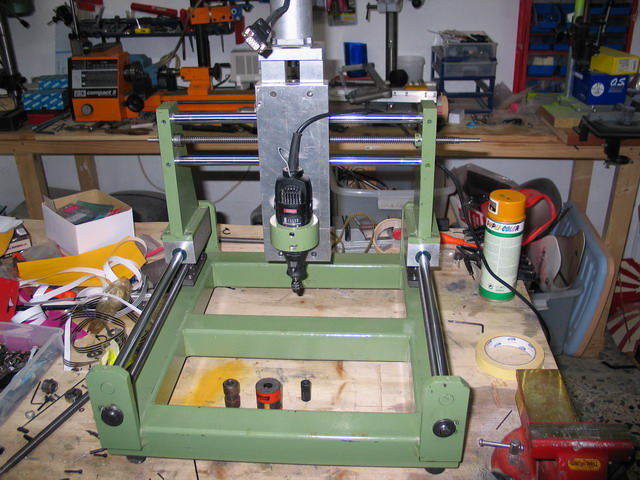

Por Obiwan (A. Conde)
#42998
Os presento las mias,
Obiwan
Por Juancar
#43025
Impresionante, si señor.
La primera de ellas, en aluminio, es comprada o la has hecho tu?
En este caso, donde te han mecanizado las piezas? cuanto cobran más o menos??
#43026
Las dos son artesanales, las piezas de aluminio las he mecanizado yo con un taladro de columna y un torno pequeño.
El chasis es de perfiles extruidos que se montan muy facilmente.
Obiwan.

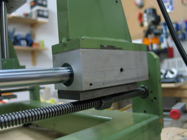

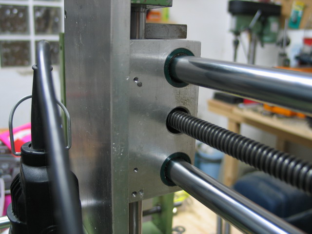

#43093
Detalles de los carros.
Obiwan
Por myh2001
#43116
impresionante si señor
pero lo que me gustaria saber es si las barras esas son simplemente calibradas o rectificadas(supongo que esto ultimo) y si son de estas ultimas, si son ademas cromadas, por el tema del desgaste y demas
el husillo es trapezial o cuadrado?
#43135
Calibradas y rectificadas.
Es trapezoidal pero solo hasta que pueda pagar los de bola.
Obiwan.
