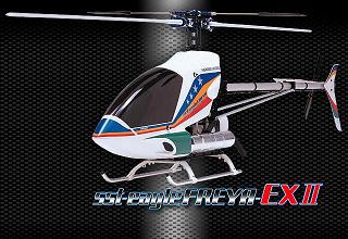

No se, pero yo para comprarme el freya op, me compro el freya exii, que ya trae la cabeza nueva.

Pero el Freya evo OP creo que sale por 1100€
En cambio el Freya EX(el primero, NO EL EXII)ya vale 1450€ y lo sigue valiendo.
¿Cuanto costará el Freya EXII? Lo mismo si no más :(
Por Lucifer
#347966
¿Que vale el FREYA EXII?

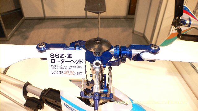

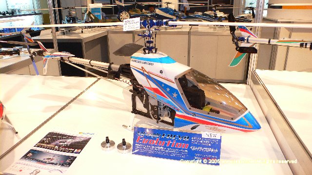

Creo sinceramente que el Evo OP te puede dar más juego que el EXII. sí, ya sé que el EXII es muy chulo, y la cabeza es preciosa, y....
Pero no te equivoques. La cabeza SSZ III del Evo OP también es completamente nueva. De hecho, las fotos que has colgado son del stand de Nuremberg en febrero de este año, y era sólo un prototipo de preserie. Si no me equivoco, en España aún hay sólo dos. Dentro de poco habrá algunos más, gracias sobre todo a Chunays y su bendita paciencia (tranqui, quillo, ya sólo te queda una semana de espera...), a Luixito,...
Creo que el Evo OP es más versátil y como te dije hace algunos días, correctamente configurado para lo que tu quieras hacer, va de lujo. Pero bueno, es una opinión personal y una simple recomendación. Por supuesto, la decisión es tuya...

El rotor SSR7 que monta el EXII está más destinado para FAI, y el SSZ3 del Evo OP es más polivalente, y lo podrás ajustar tanto para 3D como para FAI.

¿que diferencia hay entre el ex y el exII?
Por Luis García Aguillo
#349378
Pues principalmente las innovaciones que trajo el eagle3, tres rodamientos en la campana del embrague, depósito más grande con sus nuevas gomas de sujección y por consiguiente nuevo subchasis inferior para albergar estas nuevas gomas. Trasmisión de cola por correa, levas de elevador nuevas para conseguir más inclinación del plato y cabeza rotora ssr7.
Algo me dejare seguro :lol:

Una cosa. Fernando Sanchez llevaba dos máquinas, un Eagle3 y un EC replica. El replica no llevaba la SSZ3, sino la modificada por Rudiger Feil, que es similar a la SSZ3 pero con el yoke de la SSR7, con dos semiejes portapalas en vez de uno solo que atraviesa todo el yoke. También lleva los portapalas y los brazos de mezcla de paso de la SSR7.
Aquí la SSZ3
Así que si teníais dudas con dos rotores ahora teneis uno más :lol: :lol:
