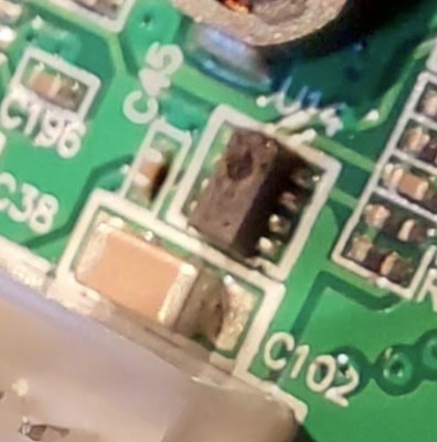

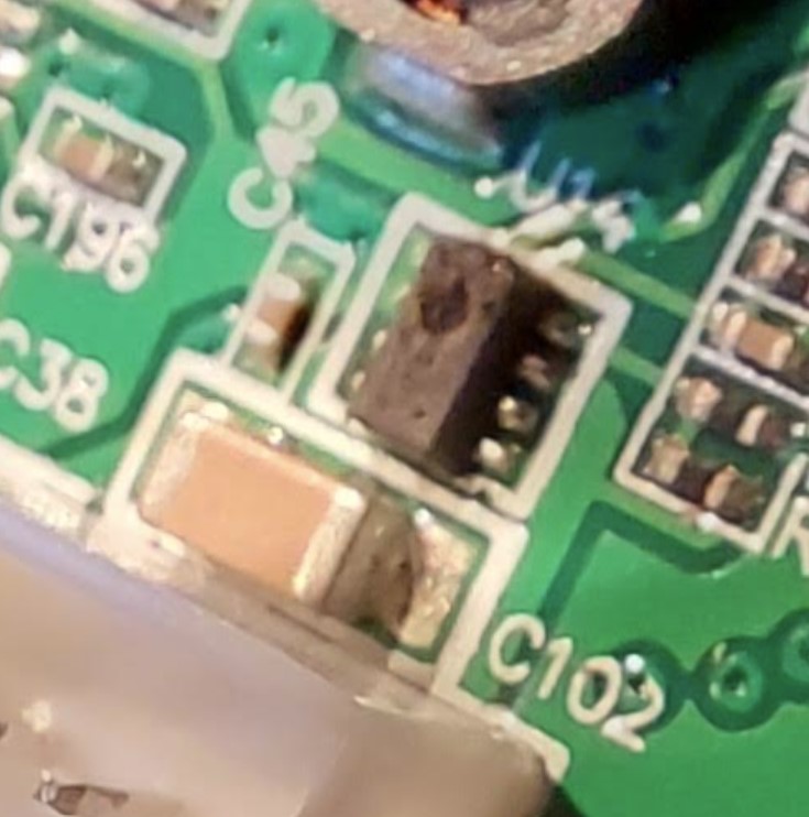

Tengo una emisora X12S que tiene un fallo que, sospecho, viene porque el componente U14 de la placa base no funciona de forma correcta.
Es un fallo debido a que no gestiona adecuadamente el voltaje de la batería y "cree" que tiene un valor menor al mínimo y no enciende así la emisora.
El componente tiene la designación AM5521C. Adjunto foto.
Me he metido en foros donde he visto que es un fallo relativamente común y el problema es que en Internet sólo se consiguen hojas de especificaciones, no el componente en sí. Aquí las especificaciones
http://www.datasheet.es/PDF/719103/AM5521C-pdf.html
Por otro lado, en un foro ruso (http://forum.rcgear.ru/phpBB3/viewtopic ... 7&start=10) vi que se daba como alternativas los componentes con las designaciones NTHD3102CT1G y SI5515CDC-T1-GE3 y he visto que éste último sí que se puede pedir en Aliexpress.
De esta forma tengo dos aternativas
1) Pedir una placa madre nueva: Precio unos 203 euros más transporte... no merece la pena.
2) Intentar reparar el componente roto
Pregunta:
Las alternativas que dan en el foro ruso¿Son correctas?
Gracias y saludos
