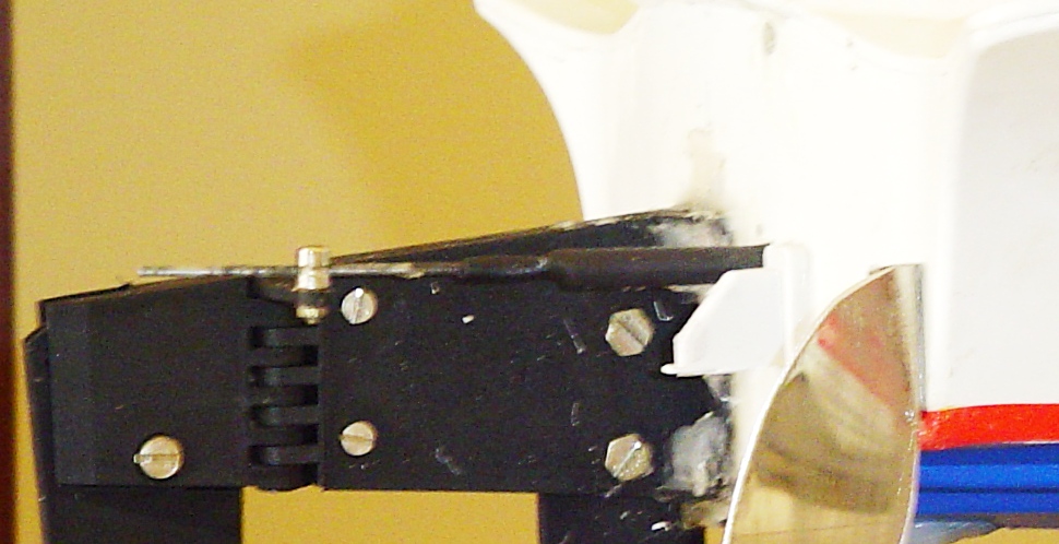

hola yosh yo he conseguido fuelles largos en chatarrerias de la entrada de cables a los motores de coches , tambien como dice itubal de bicicletas y motos pero ahora lo que utilizo y es muy comodo y barato son los tubos de plastico retractil que se utilizan para los cables (ese tubito de plastico negro que una vez hecho un empalme se calienta y se encoge)
le hago un agujerito al casco, paso este tubito por el agujero y lo pego al casco con silicona(asi se puede cambiar) meto la varilla, caliento la punta del tubo por dentro del casco (asi se encoje la punta) ahora por el exterior lo lleno de grasa y una vez lleno de grasa caliento la punta exterior y asi ya no entra ni agua ni se sale la grasa. cuando quieras quitarlo lo cortas y listo.
te adjunto una foto. (solo se ve el exterior pero por dentro es igual)
