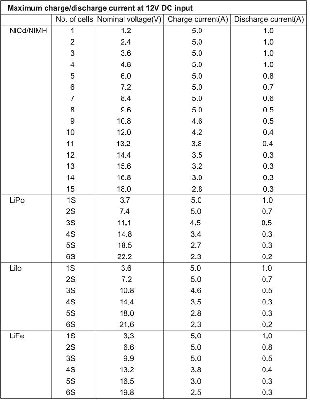

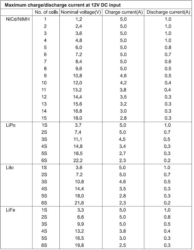

Hola, he usado una fuente de ordenador para alimentar mi cargador y me di cuenta que no me dejaba cargar a mas de 2,5A las baterias (y pone que puede a 5A) que tengo que son de 5 elementos, he probado con una fuente de alimentacion mas potente pero sigue el problema.
Estoy alimentando el cargador con los cables amarillos i negros de la fuente de alimentacion que dan un voltaje de 11,8V mi duda es que pasaria si lo alimento a 17V o algo asi es posible que me permita cargar a mas amperios? o el problema es del cargador que aunque ponga que carga a 5A si le pido las baterias de 5 elementos no puede cargarlas a mas de 2,5A
Supongo que es por que el cargador es de 50W i por tanto voltage por intensidad = a 50W.
2,5A x 20V = 50W
supongo que tendre que buscar un cargador mas potente, no habia caido en eso...
cargar una bateria me tarda unas 4 horas (una de 4400ma) entre equilibrado y todo y claro en un dia ampenas puedo cargar las 3 baterias...
salu2 gracias
