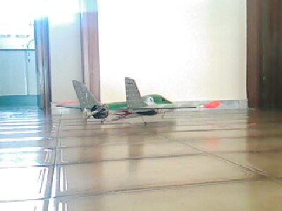

hoy en el viso hemos estado haciendo ladera con el y como iba de bien
Por saqer
#520907
hola ..ya e visto el video, impresionante lo que se puede hacer con estos vichos.....http://es.youtube.com/watch?v=FDy1IDz8r8Y... yo le e puesto tren de aterrizage.. y de pu..a madre...un salu2...

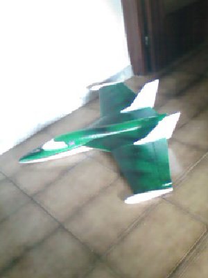

si que se puede forrar con oracover. Yo tengo en mi EG la mitad de un ala con oracover azul para darle visibilidad. Un poquito de plancha con cuidado sobre el oracover y ya está.
al final me he decidido y lo estoy pintando, ya ire poniendo fotos, tb le estoy haciendo un tren de aterrizaje y le he puesto una rueda de morro con su miini servo para tener dirección y poder despegar desde el suelo, igual me paso de peso, veremos a ver...
En cuanto tenga un rato pondre unas fotos de como lo llevo para que me deis vuestra opinión.
