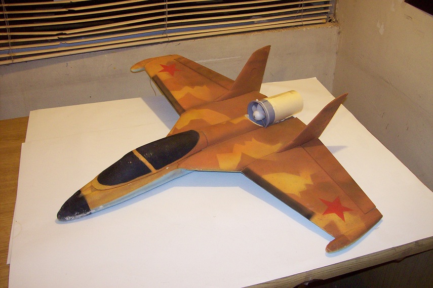

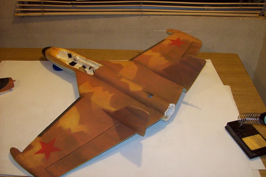

Hace un par de meses estrelle mi fun jet y se desprendio la montadura.
No me gustaba la idea de pegarla.
Le instale un DF Edo de 63mm con un motor para 40,000 rpm y 340 watts.
Pero el ESC que traigo tiene una falla (que no la puedo arreglar) y solo me da el 80%. 33,000 rpm.
Asi volo bien, con buena velocidad y regular vertical.
