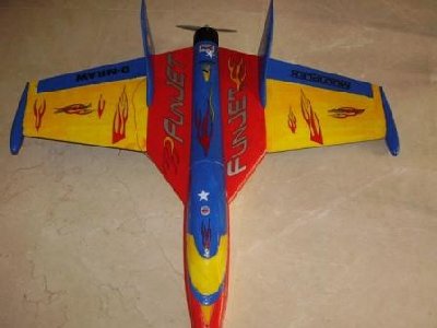

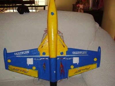

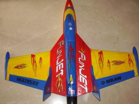

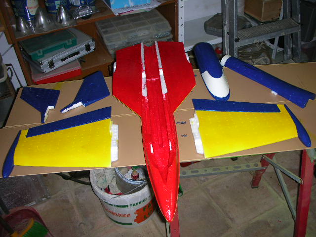

Hola a todos, os presento a mi nueva mala bestia voladora: El Funjet Firebird(divertido jet pájaro de fuego, pero queda mejor en inglés). Aún no lo he podido estrenar, pues estoy esperando la pala, que será una APC 5x3. El motor será un align de 4000 rpm, pues me lo han recomendado, y me aseguran, que tras ver varias motorizaciones, como con ese, no lo han visto nunca correr tanto. No sé si será así ono, pues ya os digo que aún no lo probado. El día del estrello, digo del estreno, ya os comentaré mis sensaciones. Ahí os dejo algunas fotos. un saludo.

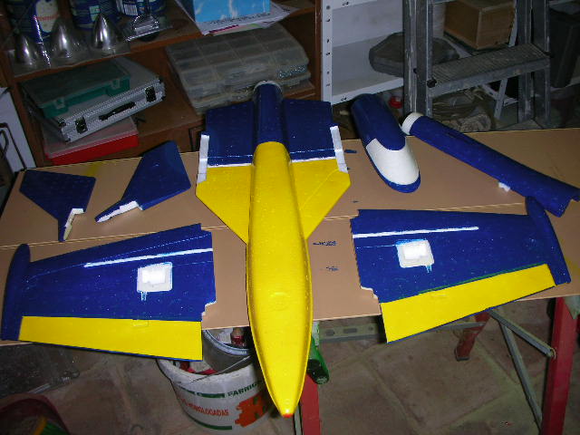

Por Perseo
#547415
Hola

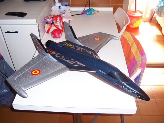

Por fin he terminado de montar el Funjet. Os cuento la configuración final:
- Motor Himodel 469FX 2900Kv
- Helice 5x5.
- Variador 60A.
- Receptor Schulze 435.
Si alguno teneis esa configuración decidme que tal... En principio monte un motor Feigao de 3600 pero pesaba demasiado así que voy a probar este haber que tal. De peso final con bateria se ha quedado en 677g incluido el tren de aterrizaje con su servo correspondiente (ahora pongo fotos) para hacer mas facil el carreteo. Lo he pintado y el resultado no me ha gustado pues la pintura se desprende facilmente y eso que es para elapor. El tren de aterrizaje no ha quedado mal, solo habra que ver si aguanta, es totalmente artesanal...
Y poco mas, bueno el receptor lo puse bajo el ala, lo vi en bungymania y me gusto, no se que resultado dará. Cuando haga la prueba comentare que tal vuela.
Os dejo las fotos. Si alguien quiere ver algo del montaje que me lo diga que he hecho fotos de casi todo por si acaso.

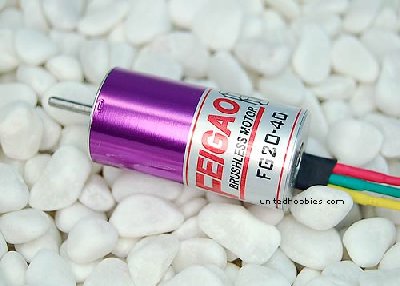

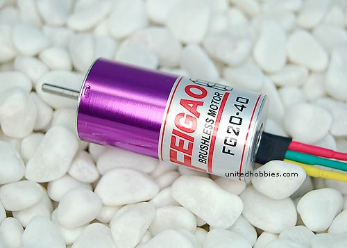

que motor le puedo poner? En estos momentos tengo dos disponibles, uno es un ALIGN 450L de 1000kw y el otro un FEIGAO 20-40.
Cual de los dos es mejor?
La helice que tengo es una 6x4 APC.
He leido que el feigao tiene que llevar reductora, el problema es que no tengo las instruccciones de ninguno de los dos.

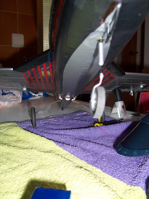

hola ....perseo el tren lo as echo para aterrizar o despegar?
Por Perseo
#548318
saqer escribió:hola ....perseo el tren lo as echo para aterrizar o despegar?
El tren lo he echo principalmente para despegar, pero tb para aterrizar, pq me lo preguntas?

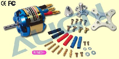

Por rabapa
#548385
Hola javica, el motor ALIGN, para el funjet no te va a valer, ya que al tener tan pocas vueltas es para mover hélices grandes a poca velocidad.
Las instrucciones del motor, así como ejemplos de hélices y consumos para este motor lo puedes ver en la página de ALIGN:
http://www.align.com.tw/html/en/c_rindexe.htm
Por Javica
#548388
Muchas gracias, me lo suponia, sabes algo del feigao?
Gracias.

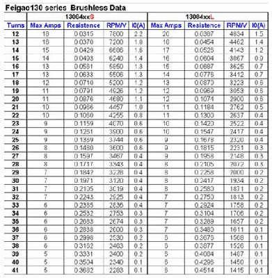

Por rabapa
#548473
Hola javica, del motor FEIGAO, no te puedo decir nada, pero puedes buscarlo en la página oficial:
http://www.feigao.com/sdp/85838/4/pd-10 ... 51426.html
Creo que por la foto que has puesto debe ser el 13084xxl, lo único que te falta saber es el numero de Turns (vueltas), para saber las rmp/v. Mirate el gráfico adjunto para orientarte.

Por saqer
#548717

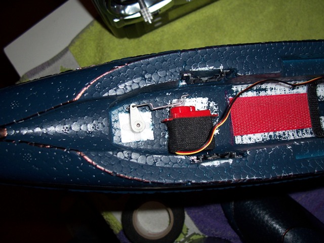

hola perseo... por que creo que para despegar, necesitas inclinar el avion y posivlemente la elice toke suelo... por nada mas. yo tengo puesto un tren casero pero por que estaba arto de que al aterrizar rozara la panza..por eso lo preguntaba un salu2.

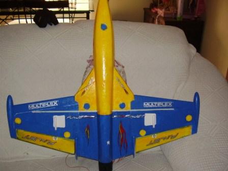

hola me comprado un funjet hace poco lo he volado unas 5 veces, es una maravilla la velocidad que lleva y las trepadas que realiza y sorprende el nivel de planeo que tiene algo muy util tambien para cortar motor de vez en cuando y darle un refrescon al motor, regulador.. ya es uno de mis fijos en los fines de semana :)

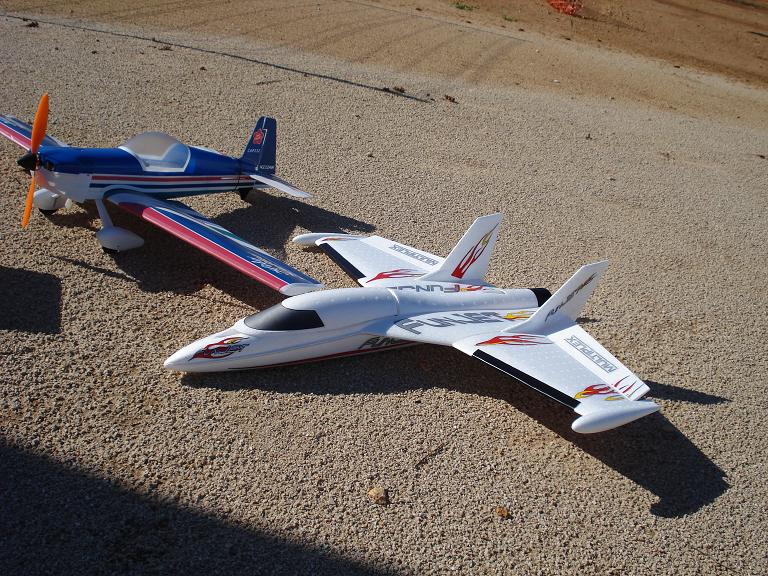

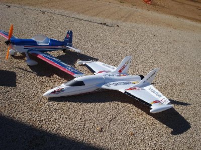

Por Javica
#550338
Ayer estrene el mio, fue todo genial, dos vuelos sin ningun percance y hoy ha sido mucho mejor, desde las ocho volandolo y como hacia fresquito le he dado caña para ver como respondian la bateria y el varidor, y como un reloj, todo perfecto.
Estoy contento con la compra y como dice TONI35 "ya es uno de mis fijos en los fines de semana :lol: "

Por Perseo
#550671
saqer escribió:hola perseo... por que creo que para despegar, necesitas inclinar el avion y posivlemente la elice toke suelo... por nada mas. yo tengo puesto un tren casero pero por que estaba arto de que al aterrizar rozara la panza..por eso lo preguntaba un salu2.
Lo estrene ayer y estupendo, la helice no toca el suelo al despegar, solo que tienes que darle carrera y no pegar tiron fuerte de profundidad, además como el tren delantero lo hice movil con un servo es un pasada pues vas corigiendo el carreteo y lo hace muy real, parece un jet... me ha encantado el funji, lo unico que le veo es que pierde un pelin de velocidad por el tren, pero casi inapreciable.
Si alguien quiere saber como he hecho el tren paso fotos, se queda genial y va de perlas para no destrozar la panza.

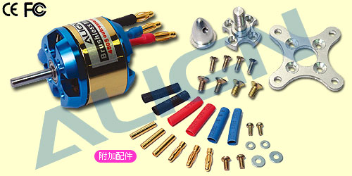

Por Mario
#589045
Hola, el otro dia me apareció un motor que creia lo habia perdido, y queria saber si le vendria bién al Funjet, el motor en cuestión perteneció a un helicoptero eléctrico T-rex 450, y en caso de que valiera ¿cual seria la helice adecuada?.
La caracteristicas del motor son estas:
Aling BL400LF-2800
Power 290W
Input Voltage 7.4v-14.8v
kv 2800
Weight 71g
Dimension of Spindle 3.17x27.5x33mm

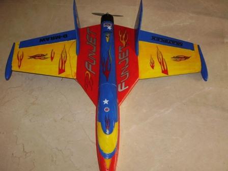

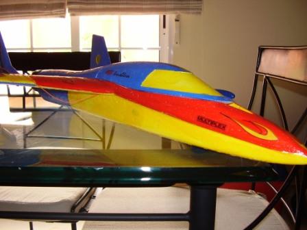

Por PITON
#601953
perseo aves ti te enrollas y me pasas unas fotios de como montaste el tren gracias, a por cierto me he copiado del colega de mas arriba para pintarlo mas ó menos igual espero que no se mosquee pero me ha gustado tanto que ??????????
