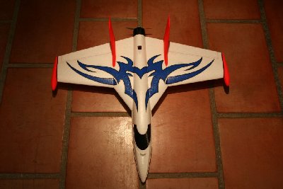

Aquí os presento el mio....con electrónica china (motor FEIGAO, variador 40A y Lipo 3s 2100MAh)
Esta semana santa lo estrenaré y dejará de estar tan limpito, me temo...

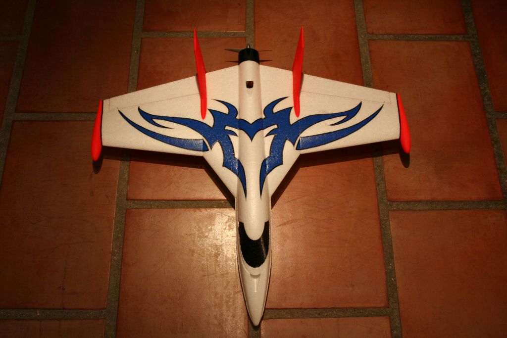

Por arriba...
Por abajo....

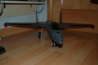

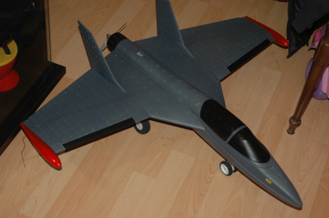

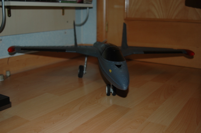

Bueno, pues como nadie ha opinado sobre lo del tema del tren ya he tomado la decisión y he decidido....ponerselo!!
Aquí os expongo mi nueva máquina de guerra. Sólo falta programar la emisora y pequeños ajustes, pero lo estrenaré para finales de mes.
Le he montado:
Variador TURNIGY 60 amp
Motor HXT 2835 (380S) 3900kv Brushless Inrunner
Hélice APC 5X5
Baterías Lipo 3S 2200/3000 mAh 20-30C....y con 4S cómo irá?
Receptor Futaba 146ip (PCM)
Tren de aterrizaje con amortiguación y tercer servo para la rueda de dirección, por cierto me sobra uno y lo vendo en la sección varios de compra-venta.
Bueno...ya os contaré!
Por cierto, alguien ha sido capaz de montar los protectores de los servos???
Lo digo porque a mí no me entran, rozan con el mando del servo...

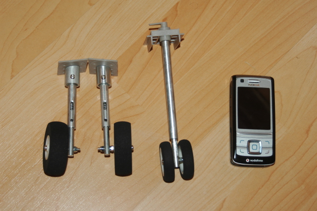

Fredyser, yo tengo el Fun jet ,y me a chocado el tuyo con tren .
PREGUNTAS:
?donde las as comprado¿
?que pesan¿
?al despegar, no te toca la elice en el suelo¿
?te corre igual que antes¿
:wink: :wink: :wink: :wink: :wink: :wink:
Por freddyser
#643444
Aún está sin estenar así que no te puedo decir si corre más o menos que antes. El peso lo puse más arriba pero habrá que restar gr. ya que el tren delantero lo recorté a casi la mitad.
El tren me lo vendió un amiguete que se desechaba de repuestos así que le compré un par de juegos.
En cuanto al despegue tengo previsto colocarle el motor con freno activado, subirlo para que coja velocidad en carrera y tirar del stick muy suavemente pero como ya te digo todavía no lo he probado. De todas formas tiene casi 5 cm de margen de altura al suelo la hélice. Salu2.
Pregunta: Le habéis puesto incidencia 0 en el ángulo del motor???
Si no es así decidme qué incidencia le habéis dado. Gracias.

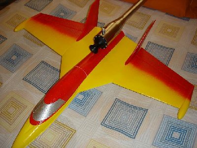

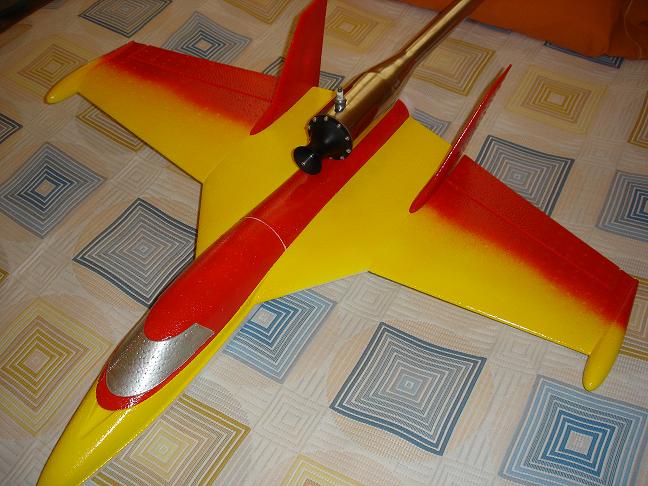

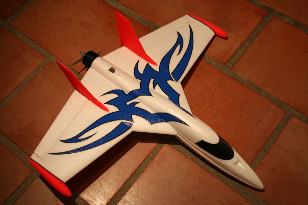

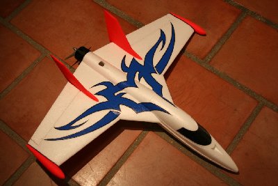

Aqui os pongo unas fotitos de mi segundo Fun Jet (el primero lo siniestré hace unos dias) y decid darle un toque más personal.
Lo ha hecho mi muger que es diseñadora gráfica y creo que le ha quedao muy molón :D
Por Estoner
#684715
Hola juan.
¿que es eso que le tienes puesto?. Es de verdad la turbina?.
Por zabana
#685082
Frente a eso solo puedo decir:
¡¡¡¡¡DIOSSSSSSSSSSSSSS!!!!!
¿Y no se te desintegra en vuelo :shock: :shock: :shock: ?
Saludos!!!

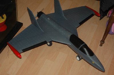

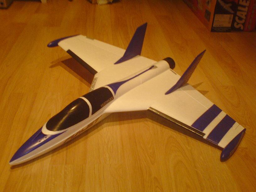

Bueno puestos a poner fotos ahí van unas del mio;
Tambien autenticamente español como el de Juan Ruiz
[URL=http://g.imageshack.us/g.php?h=102&i=foto0085bg9
Yo lo llevo con 5S y motor outrunner de 1600kv, hélice 6X5.5. variador 60A.
