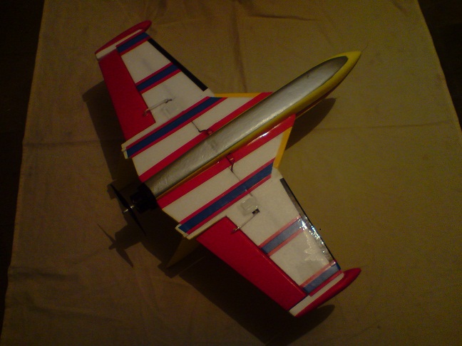

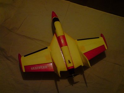

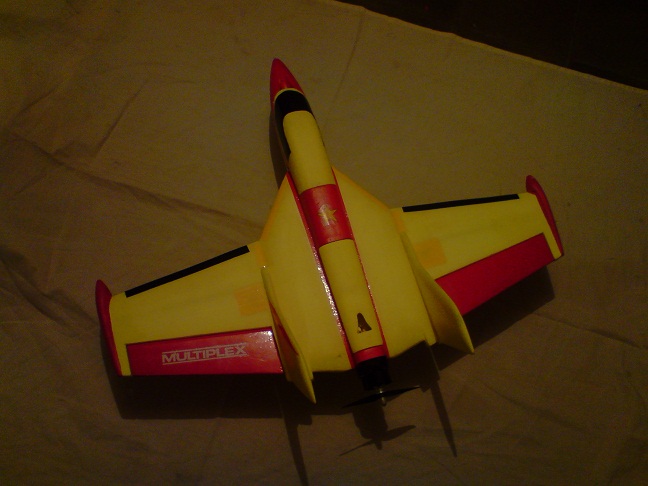

Hola peña de nuevo estoy por estos lares aqui les muestro mi ultimo trabajo que espero llebarlo al campo de vuelo esta tarde aber como se comporta ya que estoy un poco oxidado para volar estos vichos que se nesecita una buena vista y un poco de pericia nuevamente saludos a toda la peña
totalmente casero

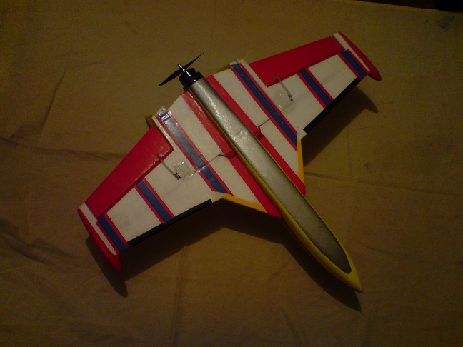

el fuselage esta de dos partes y ademas hueco

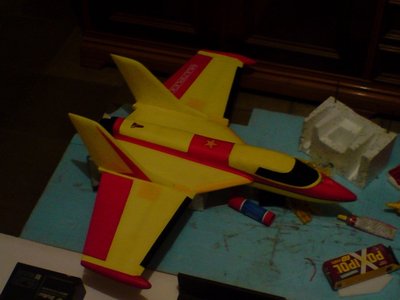

otra

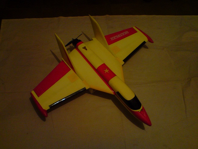

aqui tenemos otra mas

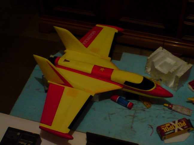

decoracion parte baja

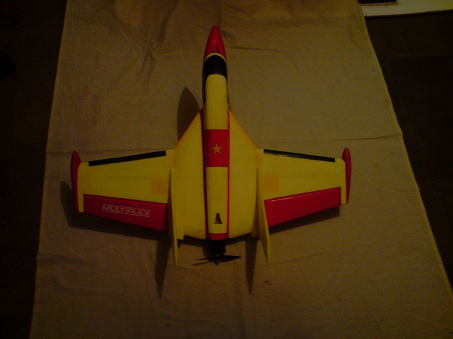

otra pocicion de la decoracion parte baja

Te ha quedado muy bien, no se diferencia nada del de mpx
Yo tengo el de mpx pero con algún aporrizaje y me he planteado comprar otro, pero al ver el tuyo igual me hago uno.
¿Esta hecho de Deprom o de polistireno ?
¿de donde has sacado los planos?
Gracias

Hola pues la berdad es que he empleado los dos tipos de material las alas y derivas son de deprom y el fuselage es de un poliestileno muy durito ya que es de dencidad alta la que emplean en las cajas de transportes medicos es un corcho muy parecido al epo y con respecto a planos no te puedo ayudar ya que lo he echo por medidas de otro chao
