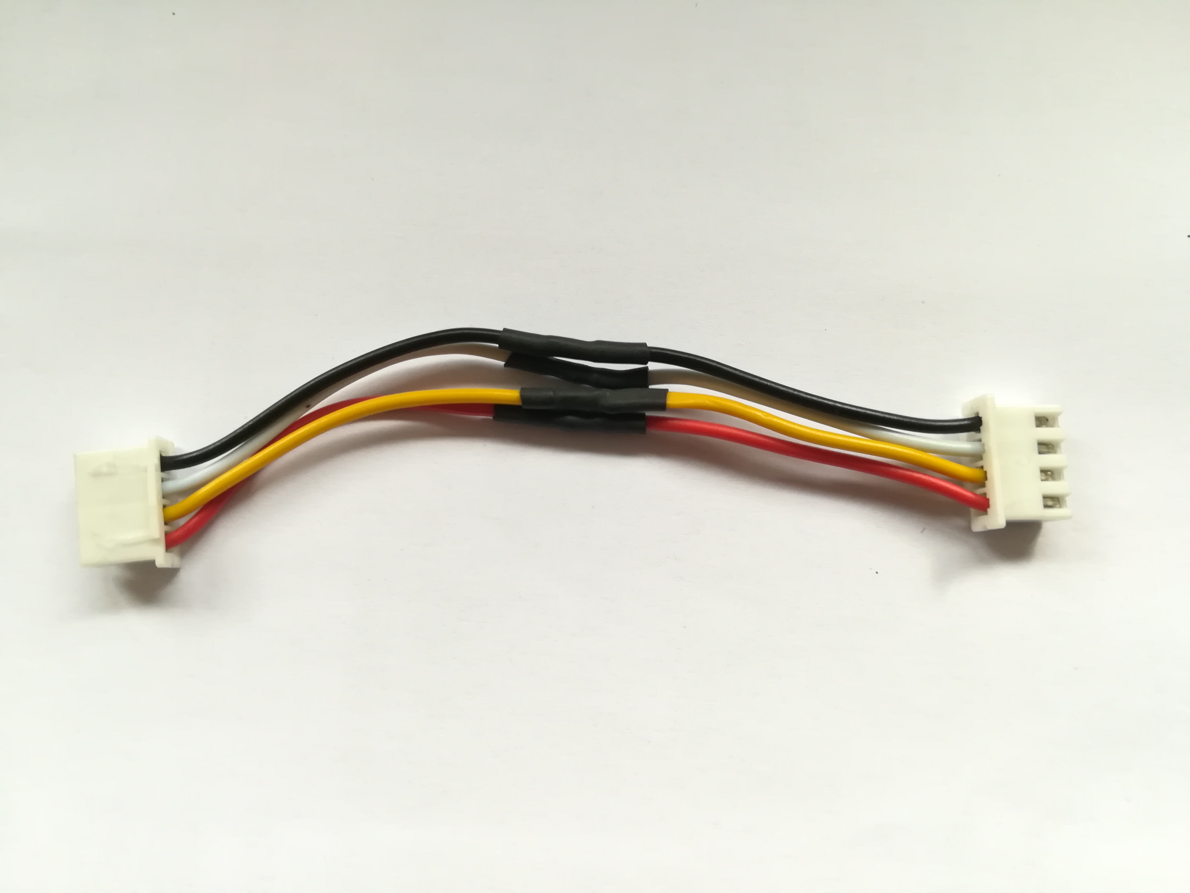

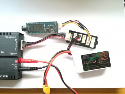

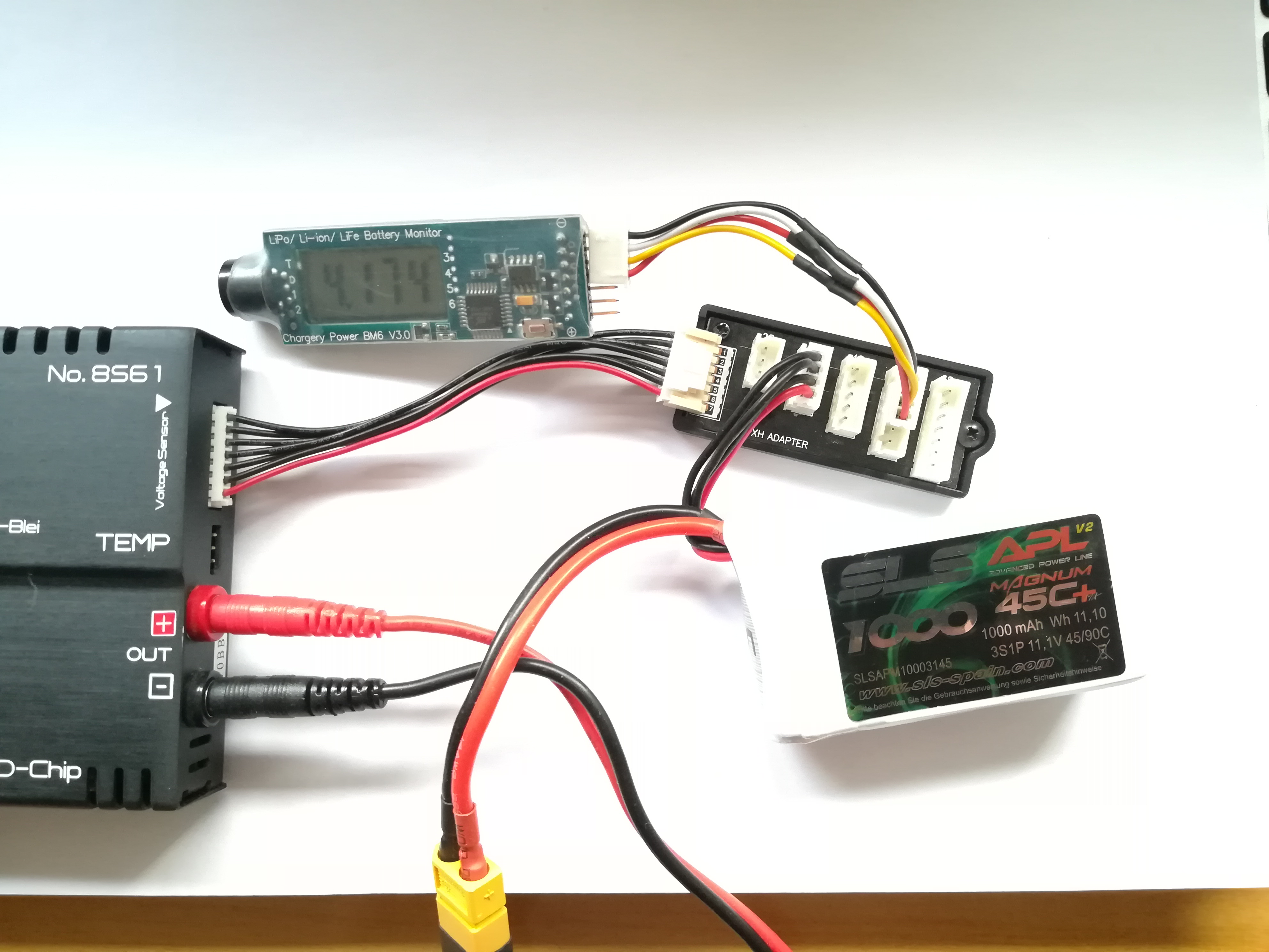

Yo me hice un cablecito para 3S con conectores de balanceo de baterías viejas. La idea es poder conectarlo mientras se descarga la batería.
De esta forma lo conectas en paralelo y monitorea la descarga, pitando cuando llegue a los 3.8v programados.
Me gusta la idea, creo que será lo más sencillo. Ya he comprado uno con alarma para hacer una prueba. Haré como tú con los cables de baterías viejas y conectar en paralelo
