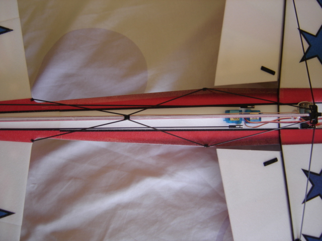

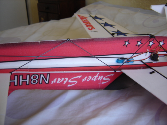

Hola, a los primeros Shockys conviene hacerle con varillas de carbono de 1.2 mm. unos refuerzos que ya son conocidos y que le dan rigidez a la cola, para evitar que esta torcione en maniobras como los filos de cuchillos.
Les pongo 2 fotos.
Guillermo

Foto 2

Je donde vas sin varillas?? :D , parece un engendro de terminatorrr... mola...

Sera resistente pero no queda tan bonitoo como el carbono...

Hola Dankodog, las piezas negras son pedazitos cortados de la cruz que traen los shockys (o la que traen lo modelos viejos al menos) que va en la trompa para poner el motor de serie. Las varillas de carbono las pegue con ciano, y las reforze con un poquitin de epoxi (una pinceleada!!), cuidando siempre el tema del peso.
Las varillas de carbono pueden ser incluso un poquito mas finas, yo le puse de 1.2mm porque no consegui de menor diametro.
Te puedo asegurar que el fuselage y el grupo de cola, no torciona mas!!!
