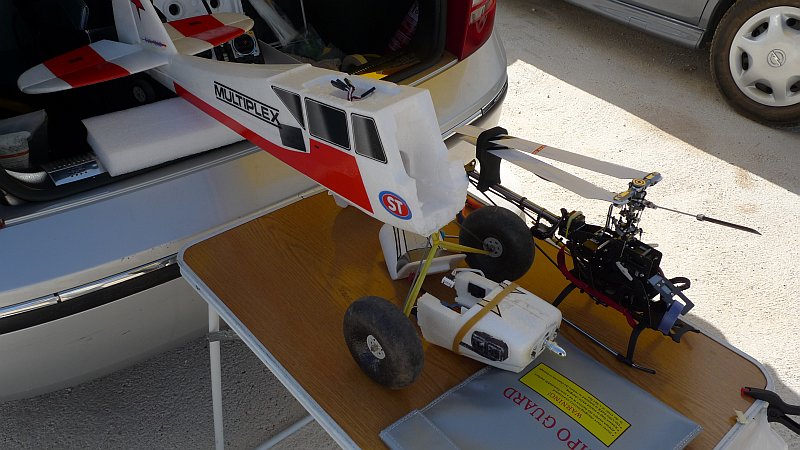

Al hilo de comentarios que hicimos más arriba sobre si reforzar o no el Fun Cub (con tubo de carbono, etc.)......y siguiendo en el convencimiento de que cada uno con su dinero hace lo que le viene en gana, os cuento mi experiencia.
Me compré mi primer Fun Cub y lo monté reforzándolo concienzudamente (tubo de carbono a lo largo del fuselaje, trasversales de aluminio en morro, etc.) Con ese he tenido bastantes aporrizajes (hay fotos de alguno en el hilo) en muchos muy gordos, ha salido indemne (eje doblado y hélice rota) hablo de caer en picado desde 50 o 60 metros, en otros se ha fisurado un poco el fuselaje, pero sin llegar a romperse.
Como me gusta mucho este avión, me surgio la oportunidad de comprarle a un compañero otro, prácticamente nuevo y adquirí mi Fun Cub II. Deje el avión tal cual estaba, variando, solo un poco, la decoración. Vuela perfectamente, pero el otro día, tras tres o cuatro vuelos con cámara, de repente me perdió el control y picó desde unos 10 a 15 metros (emisora Aurora 9 / receptor Óptima 7 -creo que he averiguado cual es el problema-).
El resultado morro partido por la mitad y separado limpiamente del fuselaje.........¿será casualidad?....no sé, pero el otro, con golpes muuuuuuuucho más fuertes, incluso sobre suelo de hormigón, siempre se ha hecho menos daño.
Ya lo he reparado, ahora lleva dos varillas de carbono de 3 mm., una a cada lado del fuselaje, a media altura, desde el morro, hasta 1/3 debajo del ala y dos listoncillos de carbono de 10x0,5 mm. justo encajados en el hueco debajo del nervio de los laterales del fuselaje en la nona de cabina.
Espero que no vuelva a aporrizar, pero si lo hace, tengo la sensación que va a aguantar bastante mejor.
