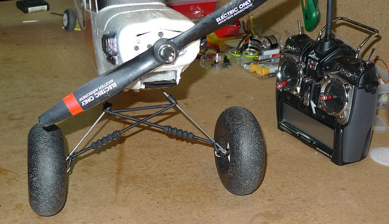

Como alguno que haya leído el post entero recordará, en el tren de aterrizaje le había puesto unas bandas de tubo de silicona amarillo. Amortiguaba bien, pero quedaba algo raro (demasiado "fosforito". El otro día le he hecho un cambio. He utilizado goma negra de la que venden por metros para hacer "pulpos" para equipaje y un par de fundas guardapolvos de los frenos de bicis. Para mi gusto se ha quedado mejor y amortigua muy bien. Una foto por si a alguien le interesa.

mola, ha quedado muy chulo.
yo de momento no he tenido problemas serios con el tren de aterrizage, se dobla un poco pero se endereza en un momento.
lo importante del tren es su elasticidad, yo en campo de tierra y de trigo cosechado despego de perlas y los aterrizages... pues unos mejor que otros pero bien.

Siento la pérdida de la cabina. Yo llevo tiempo pensando en ponerle algo para afianzarla (velcro o imanes) y no acabo de hacerlo. A ver si "escarmiento en cabeza ajena" y pongo algo antes de que sea tarde.
Respecto al tren del FC, el problema que tengo, es que la pista que usamos es de tierra y no está "como la palma de la mano" suelo usar una hélice 12x6, pero a veces monto la 13x4....en ambos casos, pero especialmente la última, si no "tenso" un poco el tren de aterrizaje, que es muy blandito, acaba rozando la hélice cuando ruedo por la pista para posicionar para el despegue. Aparte y esto si que es solo cuestión de gustos, lo veo un poco soso con esas inmensas ruedas cogidas a ese "alambrito"

Nacho, enhorabuena por ese avión. Yo tengo dos y estoy encantado con ellos. De hecho, aunque estoy comprando algún que otro avión, difícilmente me quedaré sin, al menos, un Fun Cub.
Yo he tenido esas vibraciones tras un aporrizaje y tras comprobar que no había doblado el eje o cambiarlo en caso afirmativo y que la hélice estaba equilibrada, lo resolví reforzando el morro. Para ello le puse un cuadradillo de aluminio atravesado, uniendo los dos soportes de plástico del motor por la parte de atrás. Se le quitaron completamente.
En la página 9 de este mensaje puedes ver el montaje que le hice (aquí te pego una de las fotos)

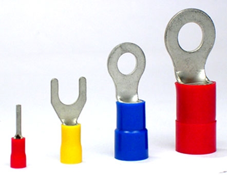

Como pequeña aportación a este post, deciros que voy a utilizar unos terminales eléctricos para fijar las gomas al tren de aterrizaje, una forma económica y sencilla. Ya os contaré que tal el resultado...
