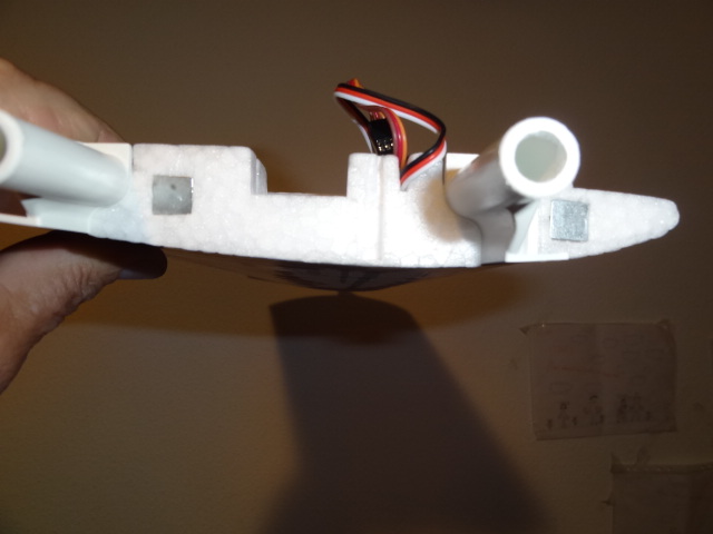

hola a todos! soy reincidente en este hobby y voy a adquirir este modelo recientemente, estoy mirando electronica y me voy a pillar todo chino, porque soy estudiante y tampoco está la cosa sobrada, me gustaría saber si el motor que tiene sir shadow condicen los tornillos en la bancada o hay que hacer algún bricolaje, me he leído el hilo entero, pero esto en concreto no me ha quedado claro.
por cierto, tengo la ff9, pero por mas que leo el manual no consigo programar los flaps, alguien me hecha una mano?
un saludo y gracias a todos
Por sir shadow
#1117412
sauris escribió:hola a todos! soy reincidente en este hobby y voy a adquirir este modelo recientemente, estoy mirando electronica y me voy a pillar todo chino, porque soy estudiante y tampoco está la cosa sobrada, me gustaría saber si el motor que tiene sir shadow condicen los tornillos en la bancada o hay que hacer algún bricolaje, me he leído el hilo entero, pero esto en concreto no me ha quedado claro.
para que te encajen los lso tornillos tendras que sacar el eje por el otro lado,pero eso son 2 min de los flaps no uso esa emisora pero imagino que tendras que asignar un switch a los canales donde tengas los servos y habilitarlo on/off,si en lugar de tener los flaps en modo todo o nada,te recomiendo que uses los potenciometros asi podras regular el angulo de los flaps,aunque si bien has leido el hilo,sabras que soy reacio a poner los flaps en este avion tan lento,de echo los veo mas un error que una ventaja,un saludo

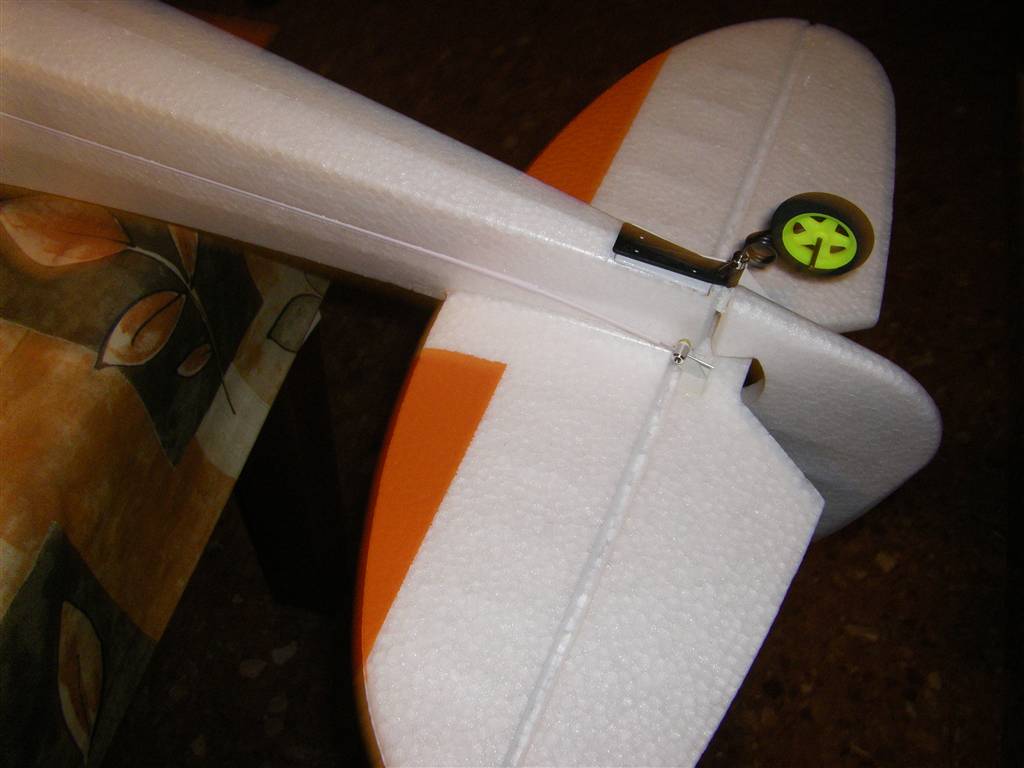

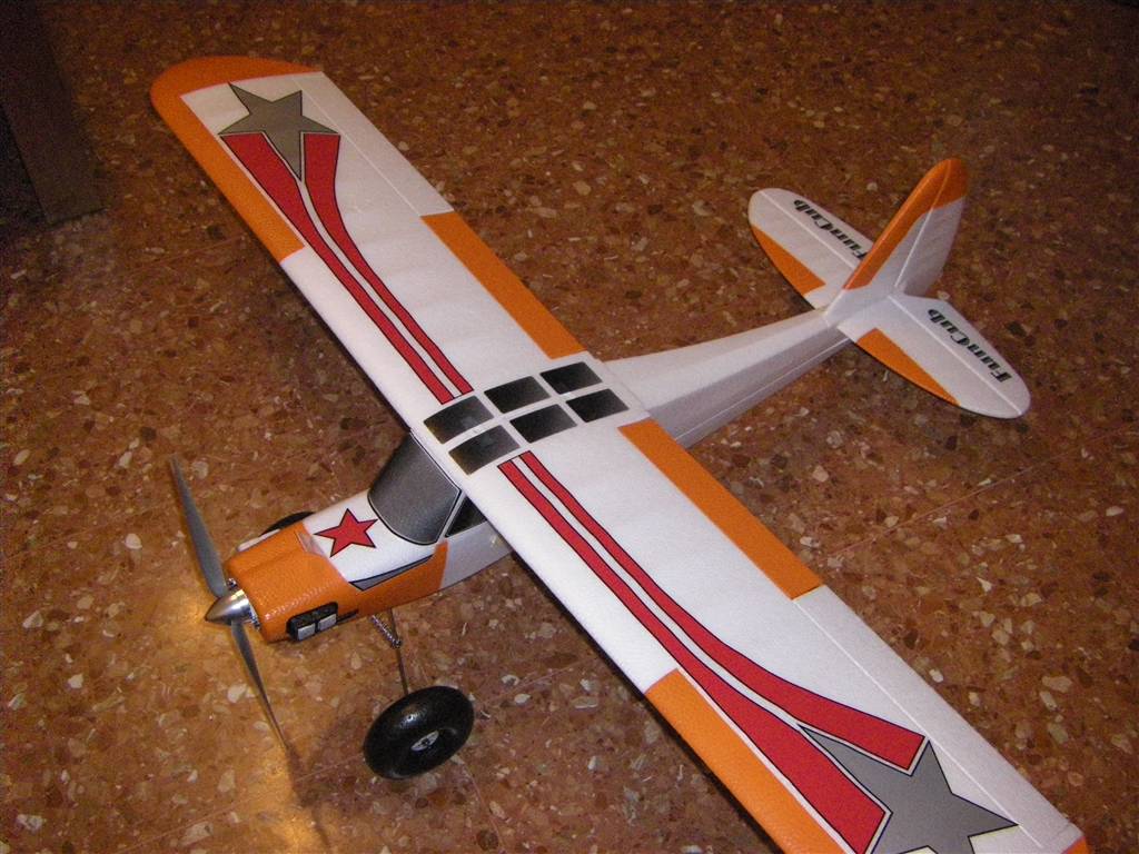

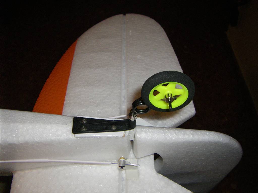

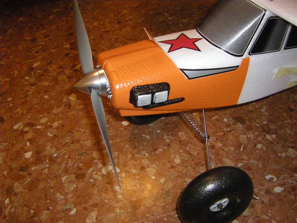

Por pirulelo
#1117504

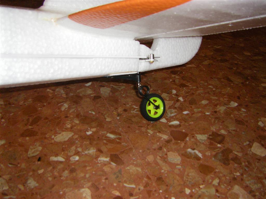

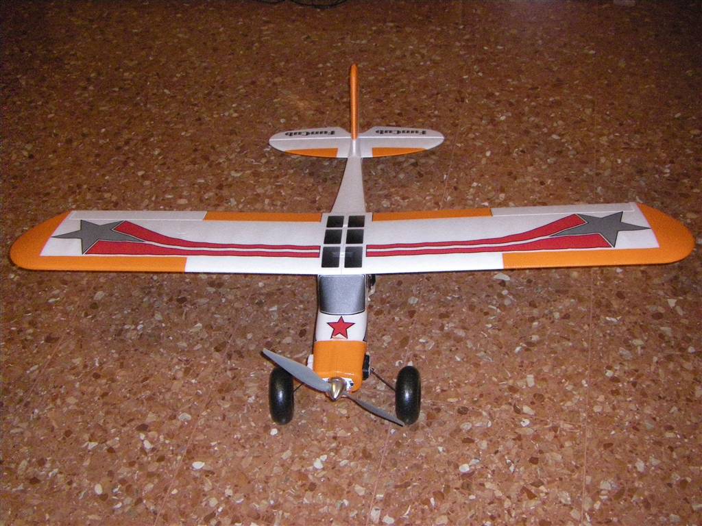

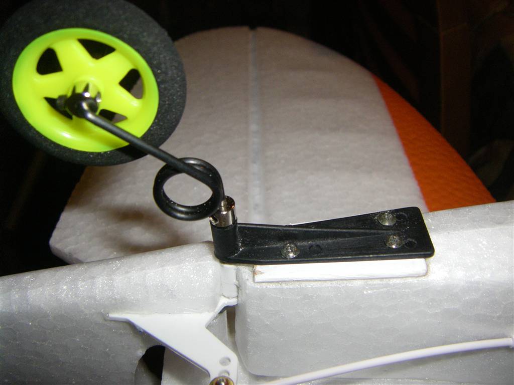

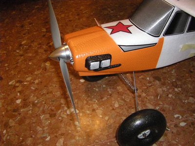

Hola, pues al fin termine la mia, solo me falta por hacerle una compuerta en la parte de abajo del fuselaje. Aqui os dejo algunas fotos, le cambie el patin de cola ya que comentais por aqui que queda muy endeble el que trae el avion, espero que con este cambio mejore un poco.
Un saludo y gracias a todos por vuestar ayuda.
Por cierto la pinte con un spray que anteriormente lo habia utilizado para pintarle a un amiguete un esay stra y dió muy buen resultado, en cambio al pintar la fun cub han salido un poco las burbujas del corcho pero no esta del todo mal. He visto en una tienda de pinturas unos sprays pero llevan disolvente por lo que no se como iran pero el dueño de la tienda me ha comentado que tiene una imprimacion de latex, en el bote pone acetato de polivivnilo, y que igual le podia dar primero una capa antes de pintarlo. Sabeis si es algo parecido a la imprimacion que vende Multiplex.
Gracias de nuevo.
Última edición por pirulelo el Mié, 08 Feb 2012 22:42, editado 1 vez en total.
Por SuaiTeam
#1117550
pirulelo escribió:Hola, pues al fin termine la mia, solo me falta por hacerle una compuerta en la parte de abajo del fuselaje. Aqui os dejo algunas fotos, le cambie el patin de cola ya que comentais por aqui que queda muy endeble el que trae el avion, espero que con este cambio mejore un poco.
Gracias de nuevo.
Piruelo se te ha quedado muy chula. La rueda trasera tiene muy buena pinta, va a mejorar mucho el comportamiento de la que trae. ¿Donde la has comprado? ¿Te actúa bien con el timón de cola?
Lo que he observado es que la funda de las varillas de mando de profundidad y dirección dejan muy poca varilla libre. Si no lo has hecho, comprueba que llevando los mandos al extremo, la funda no frena el recorrido.
Ya nos contarás que tal el estreno. Por experiencia te aconsejo que compruebes bien el centro de gravedad. ¡Buenos vuelos!
Por pirulelo
#1117578
Suai team comprobare lo de las varillas aun no la he estrenado, cuando lo haga te cuento que tal va la rueda de cola, no recuerdo ahora donde la compre porque la tenia desde hace tiempo, pero vamos es de las que venden para colocarla en la rueda de cola, lo unico que hice fué hacer un rebaje en el corcho y pegarle una pletina de contrachapado para atornillarle 4 tornillos. Por cierto donde tienes tu el c.g.
Gracias y un saludo.
Por SuaiTeam
#1117582
pirulelo escribió:Suai team comprobare lo de las varillas aun no la he estrenado, cuando lo haga te cuento que tal va la rueda de cola, no recuerdo ahora donde la compre porque la tenia desde hace tiempo, pero vamos es de las que venden para colocarla en la rueda de cola, lo unico que hice fué hacer un rebaje en el corcho y pegarle una pletina de contrachapado para atornillarle 4 tornillos. Por cierto donde tienes tu el c.g.
Gracias piruelo. Respecto al CG, el fabricante lo recomienda a 80 mm. del borde de ataque del ala. Yo lo llevo más adelantado, como a 75 mm. y para mi gusto va mejor. Sería bueno que otros compañeros comentaran como lo llevan ellos.
Por sauris
#1117641
gracias por la respuesta, pero no m e ha quedado muy claro eso de sacarle el eje..... podrías ser un poco mas gráfico?
gracias

pirulelo escribió:......Por cierto la pinte con un spray que anteriormente lo habia utilizado para pintarle a un amiguete un esay stra y dió muy buen resultado, en cambio al pintar la fun cub han salido un poco las burbujas del corcho pero no esta del todo mal. He visto en una tienda de pinturas unos sprays pero llevan disolvente por lo que no se como iran pero el dueño de la tienda me ha comentado que tiene una imprimacion de latex, en el bote pone acetato de polivivnilo, y que igual le podia dar primero una capa antes de pintarlo. Sabeis si es algo parecido a la imprimacion que vende Multiplex.
Gracias de nuevo.
piruelo, yo, por ahora, solo he utilizado sobre aviones de EPO (EPP) esmalte acrílico (Bruguer Acrilic) aplicado a rodillo, en concreto para pintr un EasyFly (ModelGifht). La acrílica (disolvente agua) no parece alterar lo más mínimo el Elapor, sin embargo se "descascarilla con mirarlo".
El látex, es una pintura que se utiliza como imprimación, o base y también es disuelta al agua, por lo que casi seguro que no ataca al EPP y es posible que agarre mejor que el esmalte acrílico. Como es casi transparente, luego pintas encima y agarrará mejor. En todo caso, siempre puedes probar en un sitio del avión que no se vea (ej. debajo de la tapa de la cabina)
Te copio de Wikipedia algo del látex
Tipos de látex
Habitualmente los látex producidos son base agua, que son los normalmente conocidos con ese nombre, si la fase continua es orgánica hablamos de un látex inverso (1). Se pueden obtener látex con diferentes monómeros o con mezclas de monómeros (Copolímeros). Como ejemplo de látex formados por un homopolímero se tiene el de acetato de polivinilo o PVA, el cual es uno de los materiales más antiguamente utilizado en la formulación de pinturas. Un ejemplo de látex obtenidos mediante el uso de dos o más monómeros es el de los látex acrílicos (copolímeros del PVA con poliacrilatos) los cuales se utilizan en una gran variedad de formulaciones de pinturas, recubrimientos y adhesivos.
El tamaño de partícula de las emulsiones más habituales es de 50-1000 nm (PM mayor a 100.000). Tiene una viscosidad bastante baja (50 centipoises hasta 130 UK). Generalmente el contenido de sólidos de los látex acrílicos es del 40-60 %. Se ha ido aumentando progresivamente la concentración, para reducir los costos de transporte y disminuir el tiempo de secado de los productos formulados.

Yo he utilizado látex ,lo imprimo de una capa rebajada con agua al 50% . Y después lo Pinto con spray normal el de los chinos tambien vale.

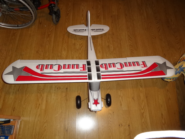

Por jubian
#1119610
me presento por primera vez en este foro. Aunque hasta hace 8 años volaba con aviones con motor glow, ahora, al retomar esta afición lo hago con una fun cub que me compre hace unos días, ya montada y a la espera de que dede HK me manden el equipo que he encargadoCuando esté terminada ppondré alguna foto para incorporarme de pleno a este hilo.

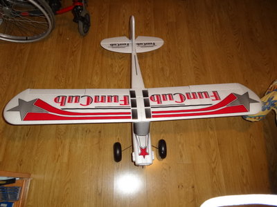

Por jubian
#1121357

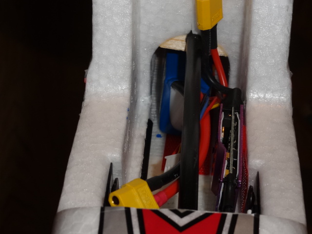

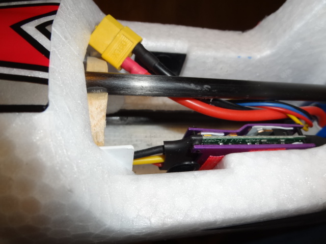

Hola: Me presento en este hilo como poseedor de una funcub, recién terminada y que espero volar sin problemas.
Procedo de glow, pero la cuestión es que he estado 8 años sin volar, y hace un par de meses he comenzado con un velero, etc. No creo tener problemas.
Lleva motor 35.30, variador de 40 A y batería de 2.200 mAh, ademas de los correspondientes servos metálicos en alerones, profundidad y timón y de nylon en flaps, que por cierto hemos tenido que invertir el giro en uno cambiando de posición los cables del motor y potenciometro.
He reforzado con la consabida varilla de carbono añadiendo dos trozos de 15 cm en los laterales de la cabina, como se puede apreciar en las fotos que adjuntoMe falta la helice, que ser
a 11*5.5.
Saludos y felices vuelos.
Por javi penades
#1121377
pues bienvenido al cub... :mrgreen: yo también he retomado esto hace un año y pico después de casi 12 años sin volar y también lo hacia con glow, ha cambiado mucho la cosa en estos años, hice como tú, primero un velerito para hacer dedos y después el funcub, és una pasada el pajaro este, con un buén motor y una pala 13x5 tiene una fuerza abrumadora para hacer lo que quieras pero con menos motor vuela muy bién con una 11 o 10 de pala y dura más el vuelo.
equilibra bién la helice y refuerza la bancada del motor por dentro para que no te dé vibraciones y no le hace falta mucho más de refuerzos, és durisimo y si se quiebra el foam pegalo con zaky y como nuevo, la de leches que le he dado y las que le faltan.
Por SuaiTeam
#1121386
Pues casi calco a javipenedes. Empecé con glow en los 90. Lo aparqué unos cuantos años. Hace un par de años volví al ruedo. Primero un Easy Fly, luego el FunCub (tengo que montar el tercero), después he seguido con corchos eléctricos. ¡me encantan!
Bienvenido y disfruta. Es un gran avión.
Por jubian
#1121507
Se me olvidaba deciros que, con el equipo electronico comentado, el centro de gravedad, a 80 mm, ha quedado perfecto, es decir, la bateria esta a 50 mm del fondo, con lo cual tengo previsto ponerle una de 3.300 mAh, creo que sin problemas.
