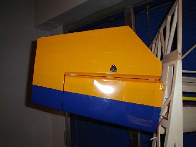

Bueno pues seguimos construyendo…..Ya esta entelado, o mejor dicho plastificado el otro semiestabilizador en algo menos de tiempo que el primero. Se nota la práctica.
Lo siguiente que he hecho ha sido preparar las alas, poniendoles los servos en su sitio, para lo cual hay que retocar un poco las cajas de las costillas, como me parece que hay poco material para los tornillos que sujetan el servo, por la parte interior le he puesto una chapita de restos de contrachapado de 1 centimetro de ancho por dos de largo pegada a la pared del servo, con lo que ya tenemos 6 milimetros de madera para que rosquen los tornillos de sujecion del servo.

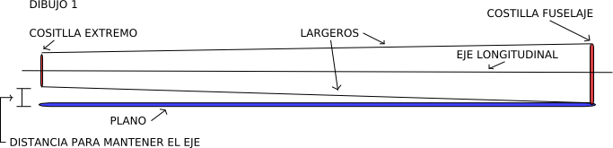

Hola colegas,
Pues tengo un par de cosillas que preguntaros.
La primera es si cuando colocasteis las costillas de las alas con los largeros principales (los de pino) para formar el esqueleto encima del plano utilizasteis la tecnica del dibujo 1, es decir, aplicasteis una distancia concreta para mantener el eje longitudinal paralelo al plano o sentásteis todas las costillas al plano. En el semiestabilizar las costillas tenían sus "patas" para mantener este eje longitudinal paralelo pero en las alas no existen.

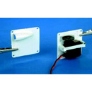

La segunda es si se podrían utilizar los soportes de servos del dibujo 2 para así poder desmontarlos en cualquier momento. Yo lo tengo así en un Extra y me parece una idea estupenda, ¿qué opinais?..
JM
Dibujo 1
Dibujo 2
Por lasser
#223787
Te respondo por mi parte a las dos.
La primera si, yo hice algo parecido, basicamente calce la punta del larguero y puse las costillas pependiculares al plano.......
A la segunda te respondo que seria necesario modificar la estructura para que aceptase ese soporte.

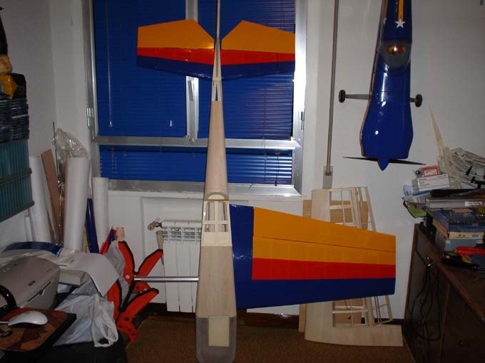

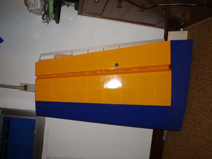

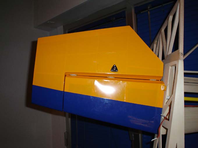

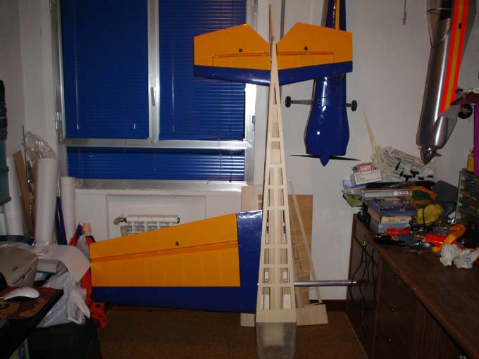

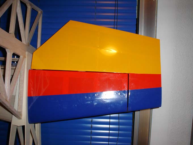

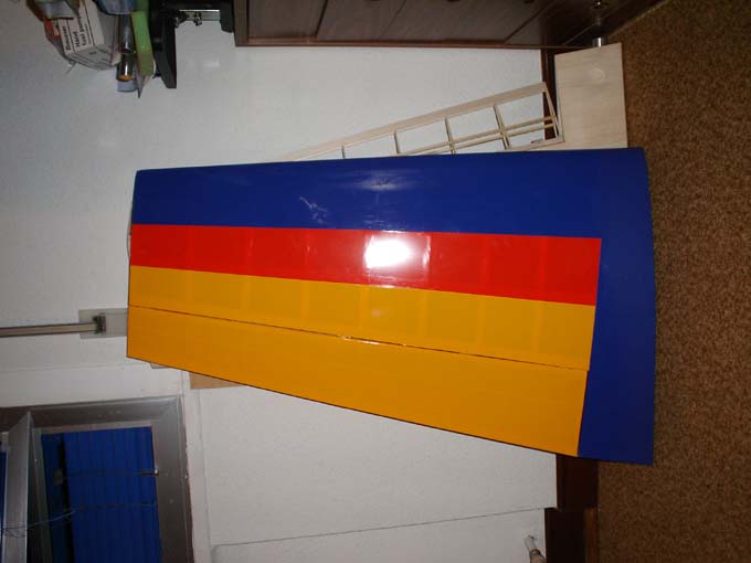

Bueno pues tras un breve parentesis, conste que estaba currando en el avión pero queria enseñaros el trabajo finalizado, despues de cerca de tres horas de corte y confeccion, lease tijeras y plancha esto es el resultado.
Volviendo al tema de pesos la historia va como sigue:
Ala con servo sin entelar, pero lista para ello 520 gramos de los 475 aprox. originales sin servo
Ala con servo, horn del aleron y ya entelada 630 gramos total que la gracia del entelado ya lleva 110 gr por semiala que mas los 25 del semiestabilizador dan 135 X2=270gr por ahora de entelado, sobre los 500 previstos, por ahi va a andar la cosa.
Montada vista de la parte inferior
Montada vista de la parte superior
Vista parte inferior
Vista parte superior
