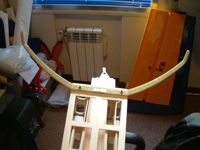

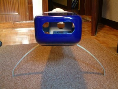

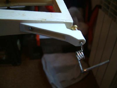

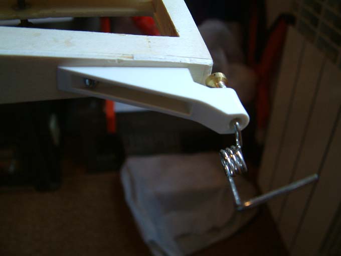

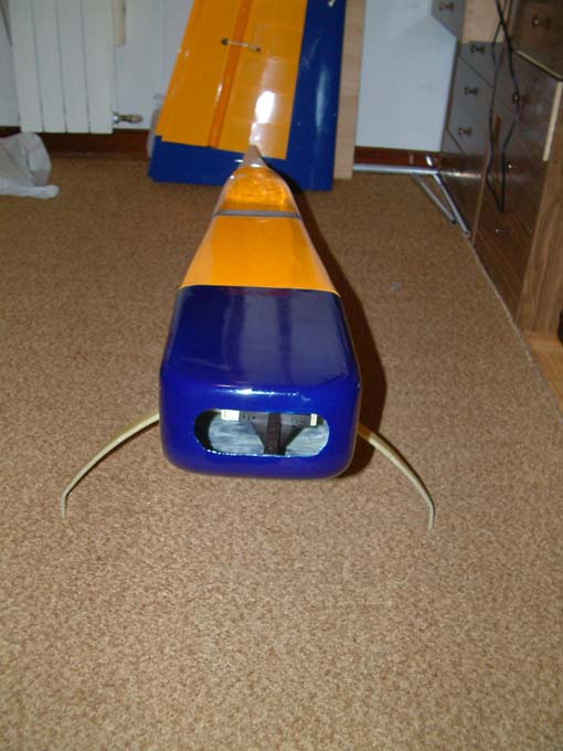

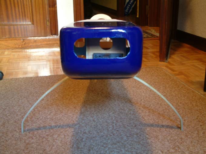

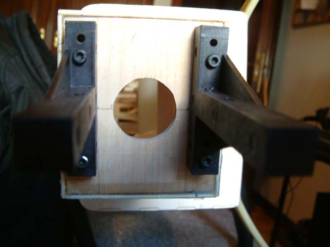

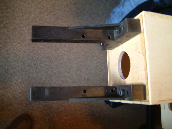

Bueno aqui estan las fotos prometidas. Ya va quedando menos.......
Lo siguiente sera preparar las riostras de la cola.
Continuara.......
carena 2
Carena 1
Tren principal de fibra aligerado.
Bancada de nylon 2
Bancada de nylon 1
Tren de cola de Sullivan

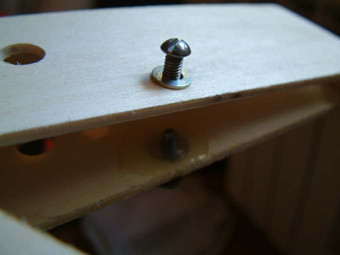

Tornillos de sujecion de los estabilizadores. M4 los cambiare por allen

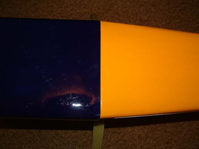

Lasser, esa carena está pintada o entelada con oracover. Te ha quedado de fábula.
JM

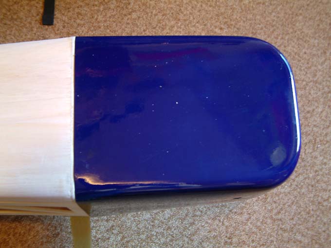

Por lasser
#241955
Hola Xcorp. La carena esta pintada, me lo hizo un amiguete, con pistola y con pintura de coche. Las motitas blancas que salen son polvo de balsa, que cuando hice las fotos no limpié :oops: :oops: :oops:
El modelo esta casi acabado, pero aún le quedan detalles y en estas semanas tengo poco tiempo. De hecho la tapa del fuselaje donde va la carena, me va a dar trabajo extra, ya que la balsa que la recubre es muy blanda y se me ha rajado por un par de sitios. Creo que le voy a poner fibra por dentro para darle algo mas de consistencia. La culpa es de la balsa de 1mm que le puse que es demasiado blanda. Es la única chapa en el kit que habia tan blanda, si no fuera asi podríamos temblar ya que al manejarlo nos quedaríamos con el en la mano.

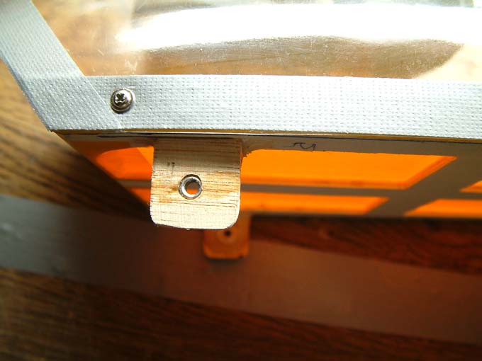

Bueno pues veo que estamos todos en casi paro.......

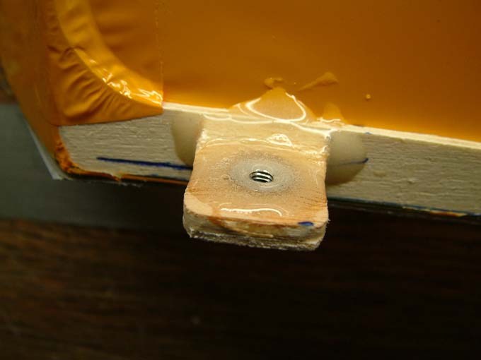

Estos dias he estado liado con la tapa superior del fuselaje y la cabina. Le he puesto la tabla delantera de 3mm de balsa y dos tetones para que se sujete a la cuaderna principal. Por cierto despejo tu duda Fekem de si entrara bien o no, sencillamente perfecto.
Tal y como comente ademas, la balsa de 1mm con la que chape la pieza es demasiado blanda, porlo que he procedido a poner fibra por dentro. El mas minimo toque suponia raja o rotura. Con una capa queda perfecta. Ya esta entelada y a falta de atornillar la cabina. Le pondre 3 tornillos por cada lado, para lo que le he pegado al hueco que va entre las dos cuadernas(la del tablero de instrumentos y la final) un liston en el canto, el cual hace rigida esa parte
Para sujetarla en la parte posterior le he pegado dos 'chapitas' que van paralelas a los costados del fuselaje y por el interior del mismo, con sus correspondientes autoempotrables. Con eso queda muy bien sujeta. He variado la opcion que comente al principio de ponerlas como en el revelove, pero este sistema es igual de seguro.

Marchando una de fotos

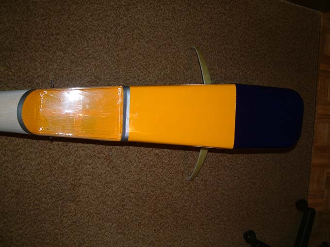

Vista superior de la tapa

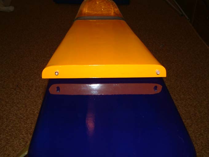

ajuste tapa carena
Detalle anclaje trasero tapa

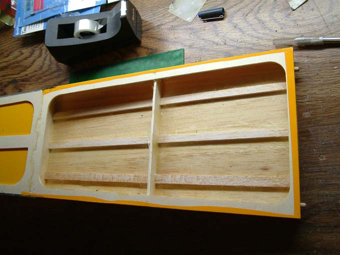

Interior de la tapa con la fibra de vidrio aplicada
Tetones de sujeción de la tapa a la parallamas

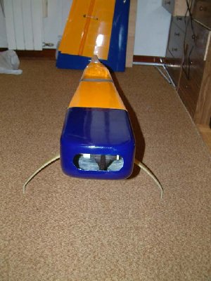

Vista frontal carena tapa

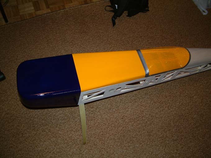

Vista superior carena y tapa
