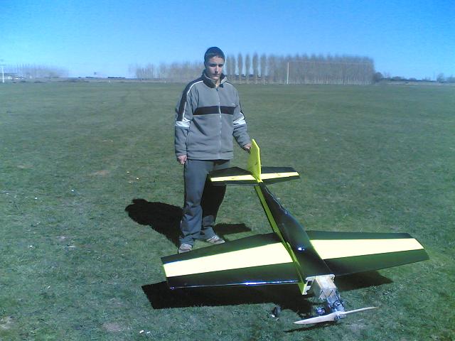

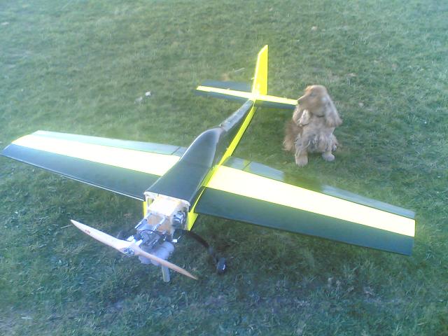

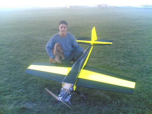

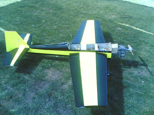

Hola , pues por fin , de 5 puertos usb uno de ellos me a reconocido el movil :D .He estado reduciendo las fotos y aqui os dejo algunas.
Saludos!

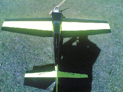

No veais como vuela el funtana la perra..

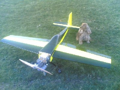

Mi padre , nuestra perrita y el funtana

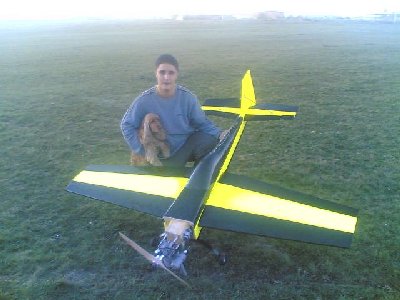

El funtana , mi perrita y yo

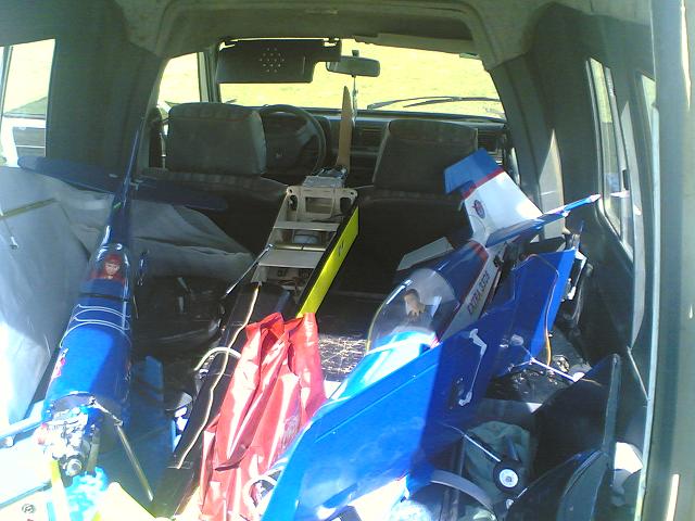

Los 3 aviones que les toco volar ayer

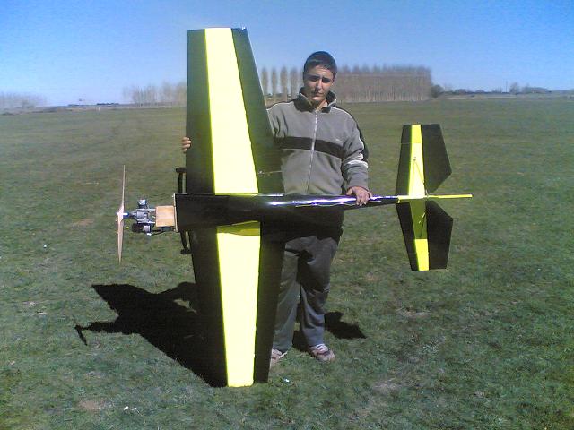

Jejeje ,yo mido 1,85 pero el funtanita me supera!:shock:

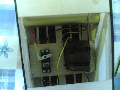

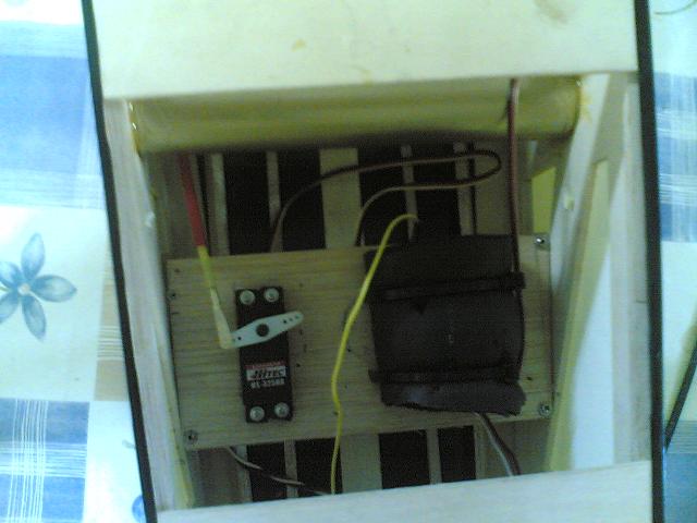

Buenas chicos ,que tal esos funtanas?? El mio esta vivo de puro milagro, el servo derecho de la profundidad me falla , y se keda atascado , cambia el punto neutro cuando quiere y hoy al aproximarme a pista e perdido el control por unos instantes , mientras el avion se revolvia de todas las maneras posibles , por suerte e quitado motor y con tacto e ido acercandolo y e recuperado el control y a aterrizado sano y salvo.
Hemos deducido a que se debe al inversor en Y que llevo, que al trimar afecta mas a uno que a otro y los desajusta .Voy a poner estos servos 1 a cada canal y a probar tambien con otro servo

Siempre que sea posible lleva siempre cada servo en un canal independiente, yo los cables inversores lo dejaria siempre como ultima opcion.

Hola , pues eso haré , jamas recuerda el punto neutro en el mismo sitio , esta semana me haré las alargaderas y los pondre independientes.

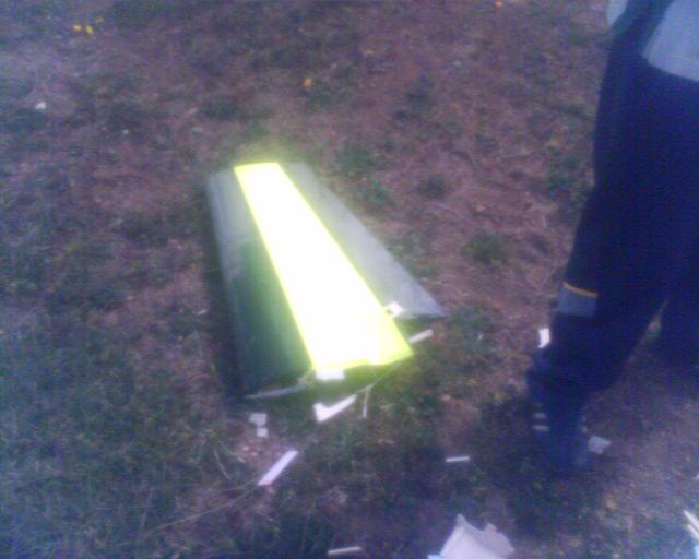

Por Sami

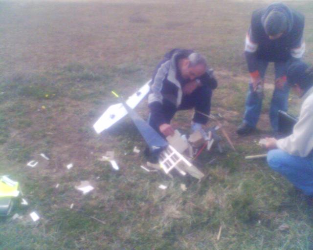

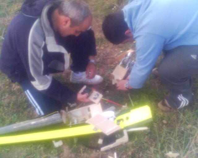

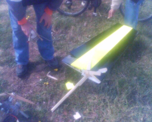

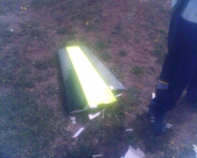

#446505
:shock: Joer, lo siento mucho.
Ya que nos pones las fotos del cadaver explicanos la causa de esa muerte tan traumatica y temprana. :cry:
