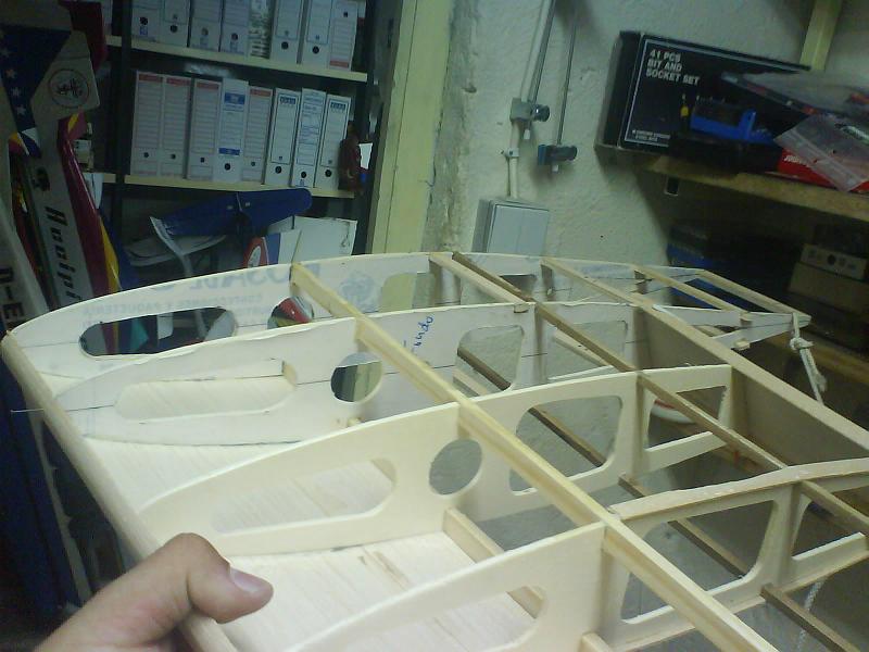

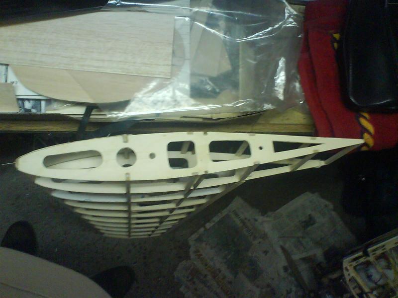

bueno con poquisimo tiempo pero bueno la semiala que estaba tocada ya tiene las tres costillas reparadas y listas para enchapar la parte inferior ya que estaba toda agrietada.
Os dejo unas fotos.

Ten cuidado que la madera caduca

Y tanto que caduca , pero bueno tiene que pasar mucho tiempo para ello.Estamos creando una reserva especial jajajaja.

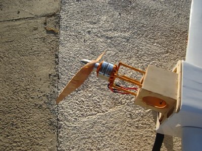

Por xscorp
#717318

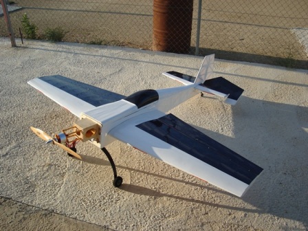

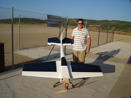

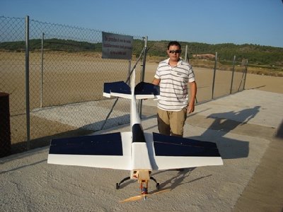

Señores!!

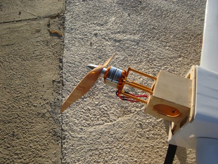

Pues les presento en qué ha terminado mi funtana. Como dice el refrán, más vale tarde...
Configuración empleada:
* Motor Turnigy HXT 64-63 de 230rpm/V
* Hélice eléctrica 22x10 de madera.
* Variador Turnigy Sentilon 100HV OPTO que aguanta hasta 12s
* 2 packs lipo 5s1p ZIPPY de 4000mah 25C en serie = 10s1p
Datos en pruebas:
* Peso final con baterías (a falta de la carena del motor) = 5900 grs
* Tras detectar que un pack solo funcionaban 4 elementos (total 9s1p)
el watímetro marca picos de 1900W/h. Espero con 10s superar los 2000W/h.
Resultado:
* Con un solo vuelo de 4 o 5 min puedo decir que el avión vuela muy noble y flota un huevo. El CG está algo retrasado aun colocando las alas en la posicion más retrasada (con la más adelantada no había forma de conseguir un CG decente permitiendo extraer las baterías con facilidad). No necesité trimar nada (cosa rara después de ver el resultado de algunas piezas).
* El conjuto de propulsión puede con el avión perfectamente. Falta probar maniobras más 3D.
* Tengo previsto usar A123 que son un poco más pesadas y con la carena posiblemente consiga mejor centrado.
Conforme haga más vuelos iré reportando resultados...
Ahora solo falta Sami !!! :lol:
Algunas fotos...
Una tarde perfecta para un vuelo de prueba perfecto!!!
Ingeniero, constructor, probador, mecánico, piloto, ... y el funtana :D

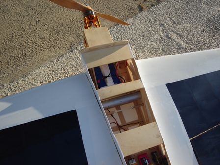

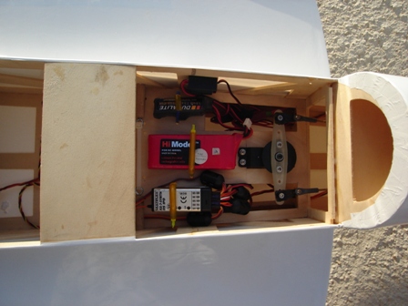

Alojamiento baterías
Equipo de radio
Motor, hélice y bancada
Vista 2
Vista 1
Por IVAN CADENAS GARCIA
#717323
Lo veo raro :evil: ,¿donde coño está el escape,y el depósito,y el encendido electronico.......... :( :( :(
Felicidades por haberlo terminado :P .
A sami déjalo,que fíjate si es buen chaval que no lo monta para daros las piezas que necesiteis en caso de reparación :D
Solo falta la carena y un video dandole caña cuando ya te hagas un poco el.

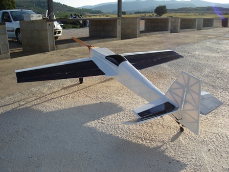

Bueno , como sabeis andamos liados montando el yak de QQ y demas , pero comentaros que mmp me arregló el kroma y no tardando espero poder ponerle el kroma al funtana y ajustarlo , volverá a ir con su configuracion inicial ,solo que para alimentacion y receptor si se puede llevara otra centralita sentinel 7-2 como la que compre para el yak y de receptor llevara un smc 19 de graupner.Lipos para alimentacion y demas.
Tenemos algun proyecto en espera , como siempre , entre ellos otro corsair para mi padre ya que el que teniamos murio por un fallo del receptor...una pena porque vuela genial.
Al funtana se le a acoplado como tren principal un tren del yak de QQ de fibra que tenia por ahi sin estrenar y para tren de cola uno de thunder tiger con sistema de muelles y demas.
Tengo que contactar con el señor flugwert o como se ponga para ver en cuanto me saldria la carena.....
