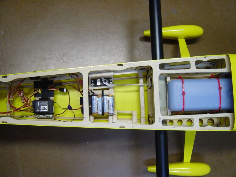

Por Michi
#296373
Aquí va la foto, los servos son Graupner DS 8077 y en dirección un Hitec HS 5475, la hélice una APC 16/6, motor YS 120 y aguanta a medio gas, el peso total montado con el depósito vacio 4.250 Klg.
