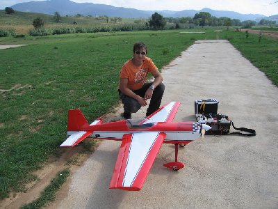

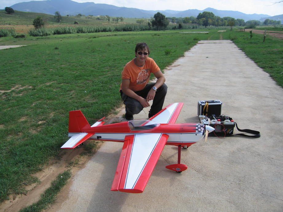

sobre lo de que el motor sobre sale de la carena , con el permiso de paco campos jr voy a poner una foto de su edge con un mvvs 26.
