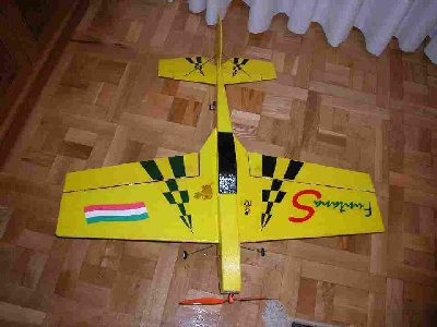

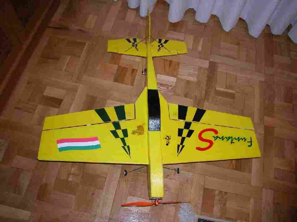

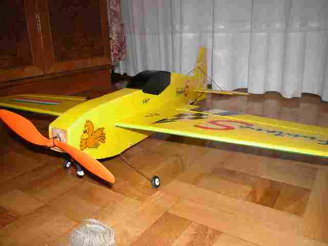

Ya tengo el mio acabado, lo acabé ayer viernes, esta semana intentaré volarlo, aún que me parece que acabará en siniestro xD ya que no he volado nunca ningún acobático, espero hacerlo bien ( vengo de helis, y solo he volado un easy star )

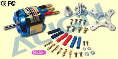

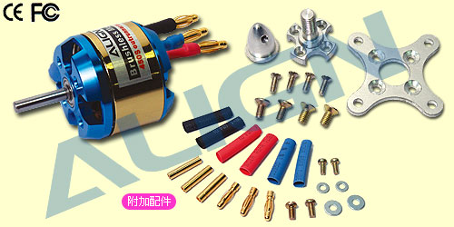

Pero el caso es que está acabado, le he montado un motor jamara L924, un outrunner, copia de los axi, pero costando menos, y con el accesorio para instalarlo, incluido, y unas batt 1200mah 3S, con un receptor PCM de 7 canales ( no es lo más adecuado, pero es lo que tenía a mano ) los microservos, son unos nano multiplex, que espero hagan su labor.
Con esta configuración, no se lo que pesa, pero el caso es que lo pongo en vertical, y se te va de la mano, asi que supongo que tirará decentemente, ah, con una helice 10x4.7
Carlos, yo primero hice la cuaderna del motor, luego le puse el motor ( agujeros y tal ) quité el motor, la pegué, y más tarde, instalé el motor, una vez bien pegadita.
Ahora tengo un problema, he hecho los patines demasiado cortos, y de cuerda de piano de 1.5mm y flexan demasiado, tendré que hacerme esta semana con algo más duro, y a ver que tal.
