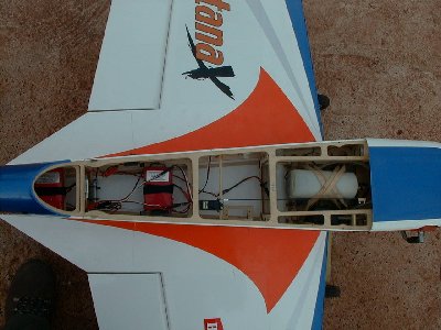

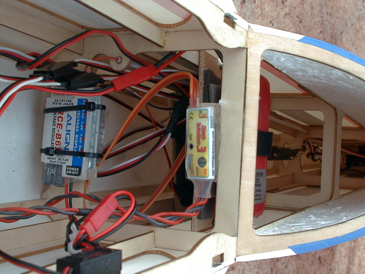

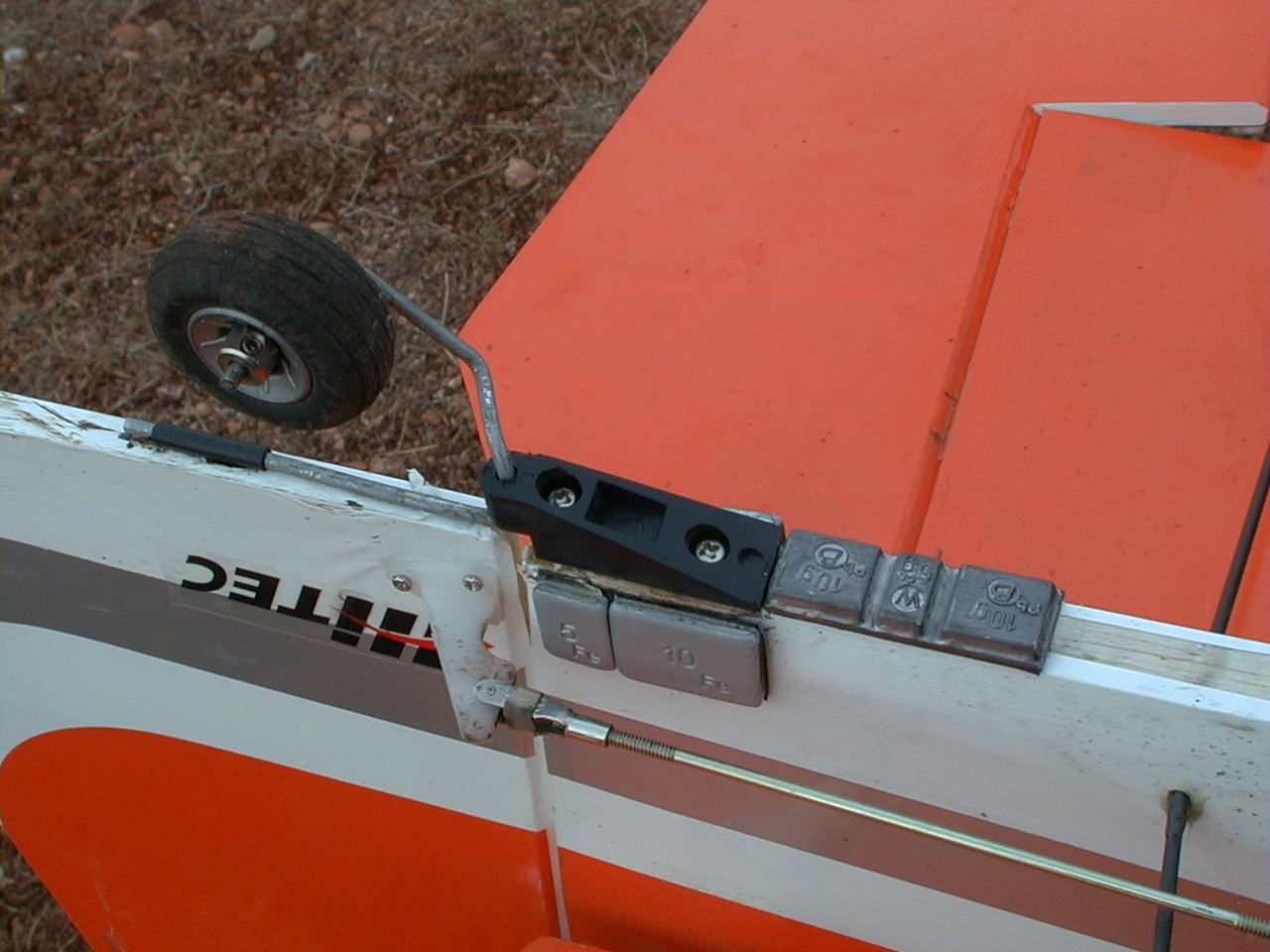

Yo lo tengo con el MVVS 26 con escape Pits BCM y trepa como un loco y le sobra fuerza para el torque (o mas bien estacionario que es lo que yo se hacer). Decir que tiene un vuelo noble y que os quedara un poco cabezon. En mi caso con dos baterias de lipo en servos y encendido, he tenido que lastrar la cola con 60 gr de hierro, pues el plomo esta prohibido por contaminante

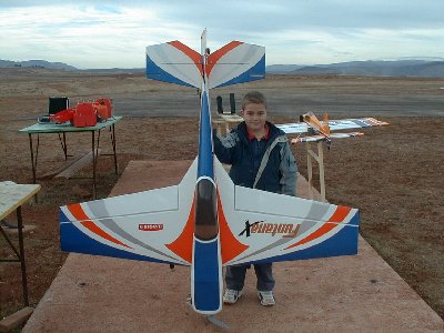

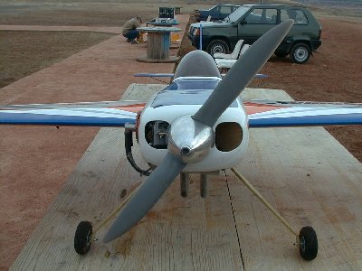

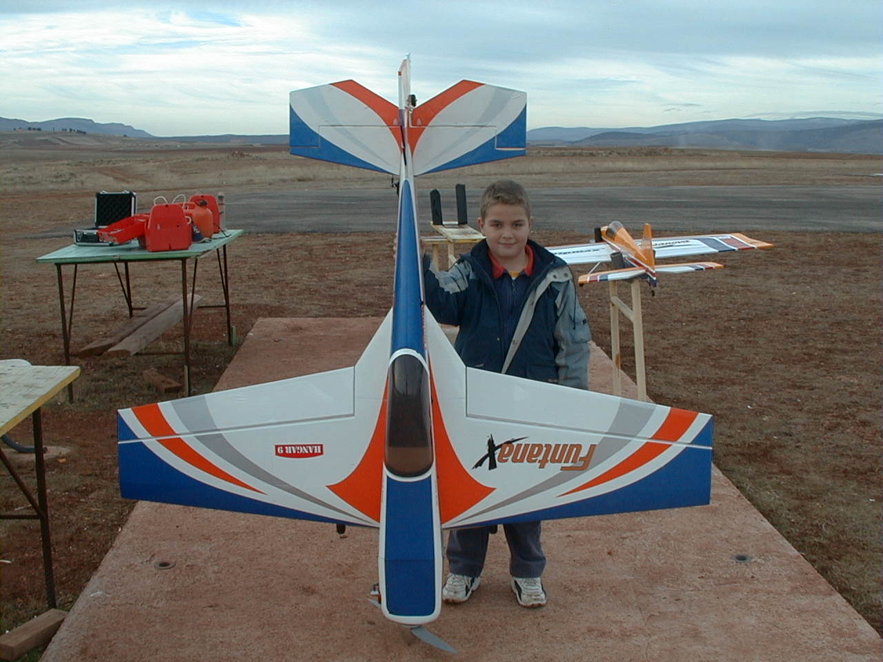

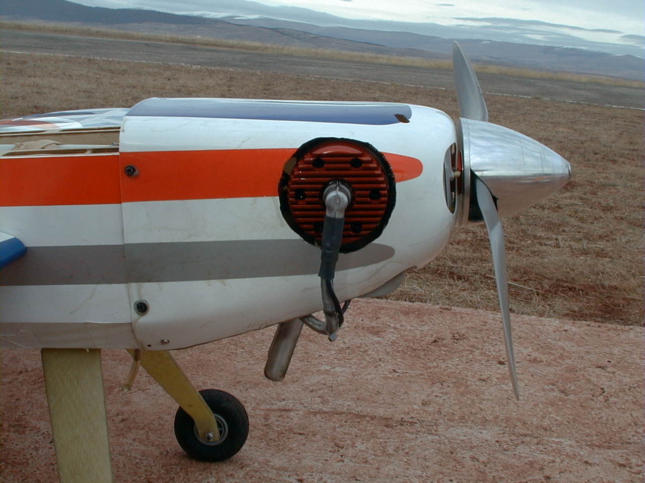

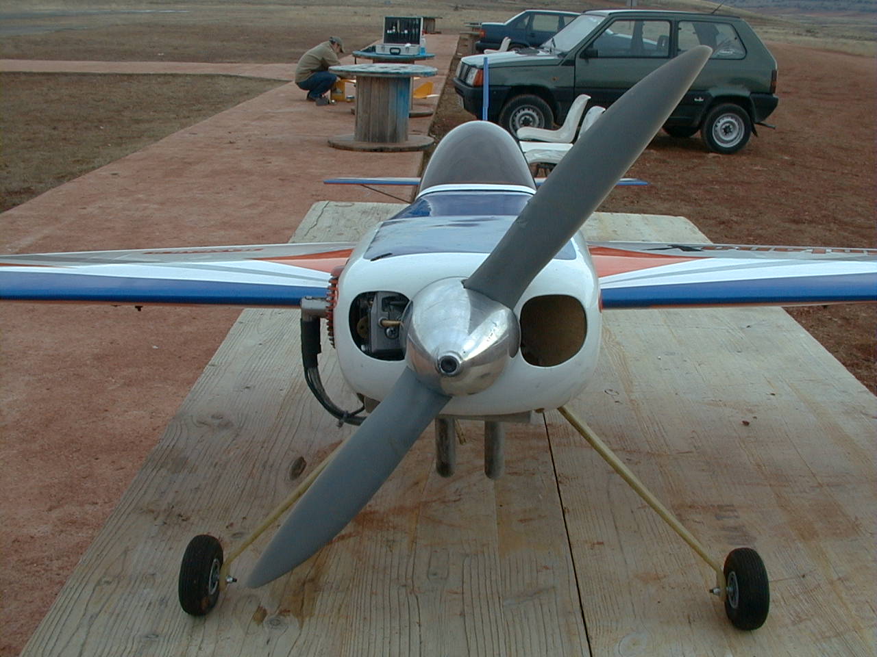

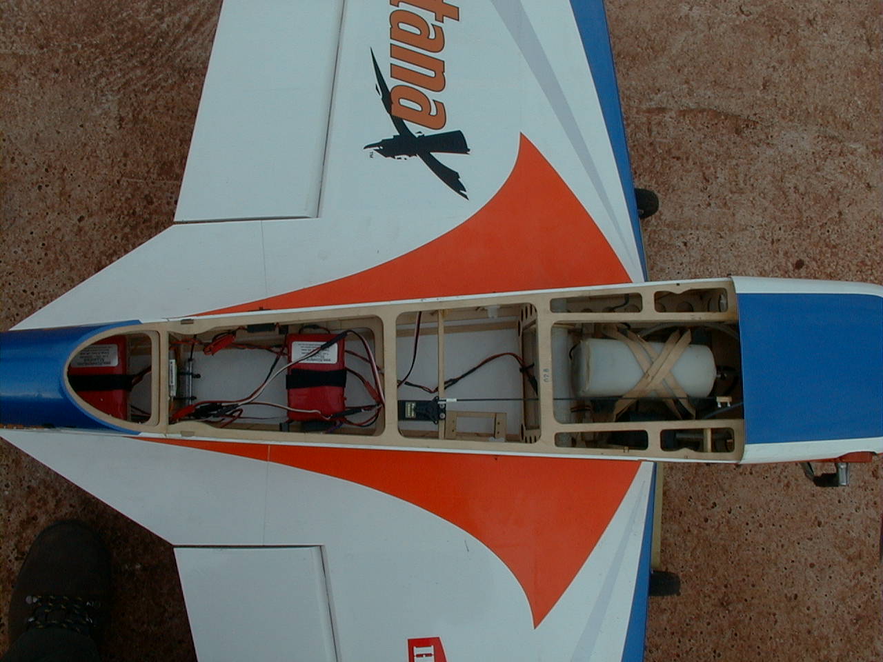

Algunas fotos del MVVS 26.
piloto y su maquina
parte de la electronica
plomo en el culo por el CG
carena por el lateral
Con heice 18*6 W APC
