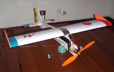

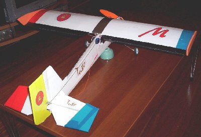

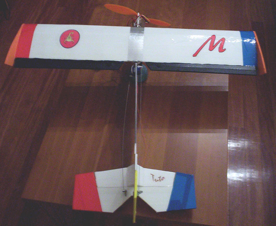

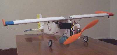

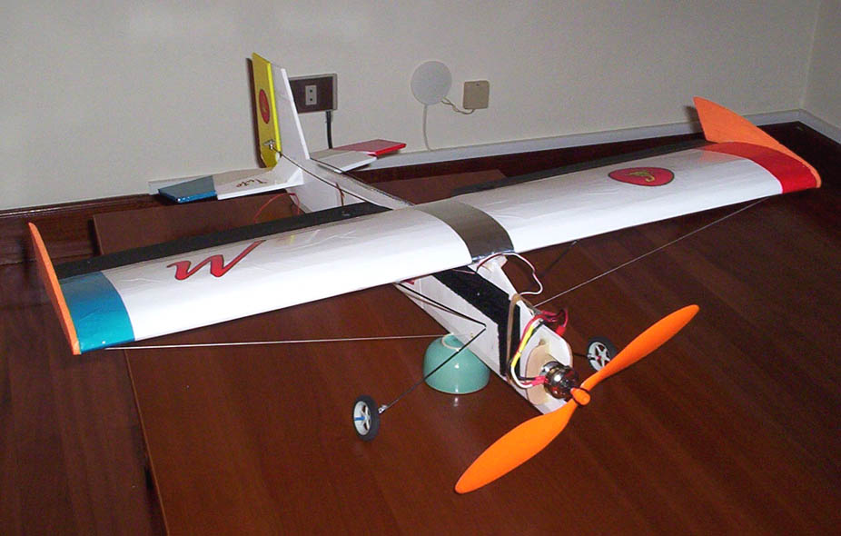

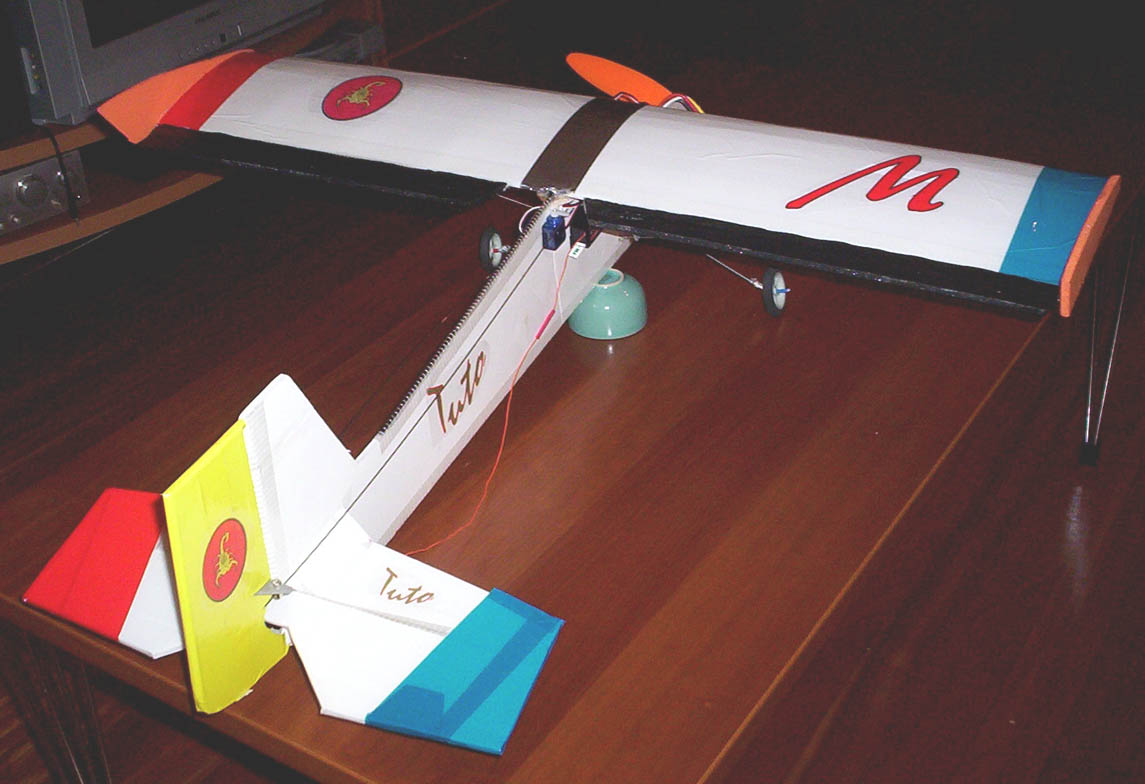

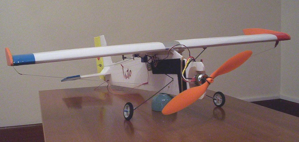

Compre una plancha de Cartón Pluma, para experimentar.
Inicialmente me pareció que podría ser un material interesante, por su resistencia,
para hacer un fuselaje tipo tabla.
El de 5mm de espesor pesa unos 6 gramos por decímetro cuadrado
(Plancha de 70 x 50 cm = 200 gr.)
¡ Me ha decepcionado!
En la fase de montaje, un pequeño quiebro de las manos y el fuselaje se doblo por la mitad. Tuve que reforzarlo con una varilla de fibra de carbono.
Las alas las hice con costillas, con depron de 3 mm, con un perfil plano en el intrados y como largueros dos varillas de carbono de 2 mm (una en el borde de ataque y la otra a la altura del CG.). La forre con cinta de embalar blanca, ha quedado resultona
Del ala SI estoy satisfecho. Ligera, fácil de construir y resistente.
El peso total en orden de vuelo 400 gramos.
Con un motor barato, hélice de 11 x 4,3 y Lipos de 3 elementos, vuela bien, lento y estable
Volar vuela bien. Pero posiblemente en el primer aterrizaje que haga un poco brusco, la cola se ira a besar a la hélice
Adjunto unas fotos del modelo.
