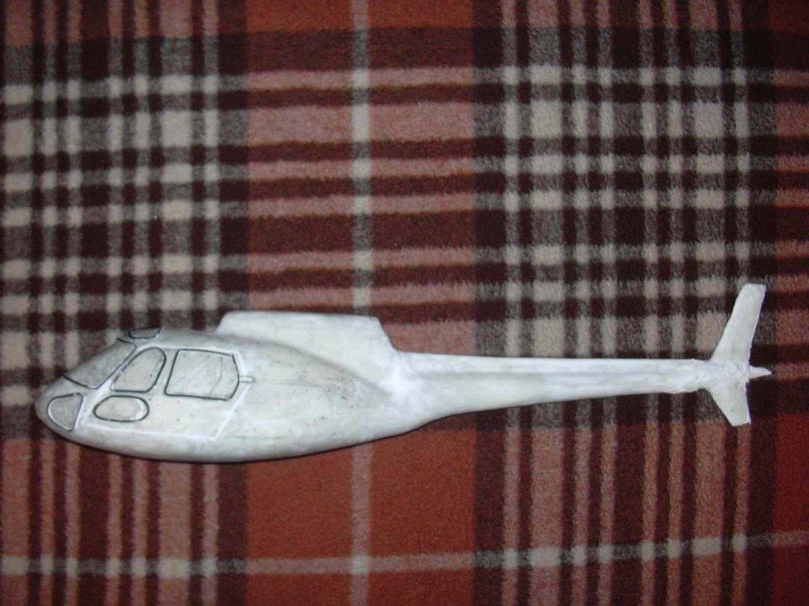

Mu buenas, estoy haciendome un fuselaje para un trex, en fibra de vidrio, a ver que tal queda, aún estoy con el positivo, hay que hacer molde, y luego el cacharrito en fibra, pero bueno, ya va tomando algo de forma, me queda mucho aún por hacer, esto es lo que va por ahora
http://heli.alvarolopez.net/
Una vez que entreis a la galeria, se puede pasar de página con un botón arriba a la derecha, el cual, está un poco escondido xD vamos, que no es muy usable la página, ya lo cambiaré cuando tenga un rato para ello.
Ya me direis que os parece.
Por otro lado, estoy acabando de darle la fotma principal, ahora me toca enmasillar y lijar, alguien tiene experiencia en este tema ? que masilla usar, que no ataque el foam, que es de lo que está hecho . . .
Bueno, ya os comentaré más avances, porque por lo pronto, estamos en braguillas.

pues yo estoy haciendo un fuselaje de corcho pan
vamos de lo de proteger las teles y demas primeor use una que es aguaplast con fibra y puffff tarda mucho en secar
la otra es litteplas pero es muy porosa aunque se lija bien y se maneja bien.

me recuerda cuando hacía tablas de surf y win, el pan de espuma parece igual.
El arco que usas es "de hilo caliente" Creo que si, por las marcas.
A ver las masillas que dice Oscar.
Nosotros para las tablas no usábamos masilla: hacíamos el corte pelín mas ancho que la plantilla, y luego se terminaba a lija, rallador de pan, etc (shaping).
Creo que hay dos tipos de foam, pero no me hagas mucho caso; uno aceptaba masillas de epoxi, y otro de polyester, pero no al contrario, así que las pruebas en trozos que no valgan!
Ahora con esto, no se.
Por ahí andará el amigo Romano (que también sabe Dios con que andará metido :lol: ) que es el "pecialista".

El tema del corte, si, lo estoy haciendo con nikron, pero como son los primeros que pego, pues así quedan, de su padre y de su madre, pero hacemos lo que podemos :)
Al pobre romano lo tengo ya frito a preguntas :) pero en cuanto a la masilla, tengo las dudas, porque el usa masilla para balsa, y por lo visto, esa masilla, ataca al foam. Efectivamente, el hacer todos los detalles sobre el foam, era una opción, opción que deseché rápidamente, puesto que el foam no admite detalles, es decir, incluso al lijarlo le salen "ronchas", pues como para querer hacer los bordes de un cristal o una manivela de una puerta o algo similar . . . en fin, dificil dificil, además, que no se puede lijar bien . . . vaya, que no me parece lo adecuado, y de todos modos, las juntas necesitan relleno, porque asñi como están, me veo la maqueta de fibra de vidrio con los agujeros de las tablas marcados xD
Y por dios ! no te preocupes, mira, si hice dos pruebas en trozos de foam, antes de hacer "la buena", cuantas pruebas de masilla crees que haré en trozos de foam sobrantes antes de hacer "la buena" xDDD además, ya estoy buscando cosas por casa para reproducir en fibra xD para practicar, una alpargata xD o algo similar . . .
Se presenta como serio candidato a tal efecto la cabina del venture que tengo aquí, puesto que es de plastico ( es un heli para iniciación, la cabina es a prueba de patanes, en plástico super resistente ) que mira, si me la cargo, pues por 10e, tienes otra, pero antes que eso, probaré a "fotocopiar" en fibra alguna que otra cosa, mi hermano por ejemplo . . . o yo que se, lo que pille.
Lo del airwolf, si, ese es mi bicho, pero no me gusta demasiado, el foam ese parece patata de gambas de restaurante chino, un dia por poco le pego un bocao en un ataque de hambruna, y en fin, es muy endeble, deberia ponerle algún refuerzo en fibra por la panza. Y además, le compré barniz en spray, en el LM, la tia me aseguró por su padre que eso no era corrosivo . . . y me armó una en el morro, que te cagas, se ve en las fotos, lo tuve que enmasillar entero, y lijar, pinté, y le metí laca, pero una capa fina, y luego se lió a hechar laca el bote, porque tenia la boquilla mal . . . vamos, una historia, que ahora tiene un par de goterones horribles por un par de sitios . . . vamos, que tengo que lijar y volver a la laca . . . Cuando esté, ya paso fotos, que ahora casi me da verguenza enseñarlo, por eso no dije ni mus.

Hola yosh, yo a veces uso pasta de papel, de la que se usa para manualidades, es entre gris y blanca y es muy fácil de trabajar, se puede comprar en cualquier tienda de manualidades y es muy barata en comparación con el resto de masillas tipo putty o similares, si no recuerdo mal, un paquete de 100 gramos me había costado 1 o 2 euros, y te aseguro que da para mucho enmasillado. Lo que no te puedo asegurar es que funcione bien con la fibra de vidrio, pero supongo que con la capa de desmoldante que se le da antes no tendrás ningún problema. Ya no te digo nada de las pruebas, porque como bien dices, seguramente harás las pruebas necesarias antes. Por el precio que tiene creo que merece la pena hacer la prueba.

hombre detalles si se pueden dar ene l corcho pero claro depende como.
yo para darselos cubri todo el corcho con masilla. que no lo ataca y sobre la masilla si puedo pegar con superglue por ejemplo.
esta es una foto de como va donde me falta retocar la cola y algunas cosillas.

Anda este, mirale que espabilao :) mola el bicho, la cosa es que vas a hacer con el, es para termoformados ? o que piensas hacer con la cosita ?
Hombre, lo de la masilla, es evidente :P yo ya pensaba hacerlo hombre :)
He preguntado en una tienda, y me han comentado, que con aquaplast va bastante bien, así que bajaré al lado de mi casa, que hay una ferreteria, a ver si hay, y sino, a una tienda de pinturas más lejos . . .

Hola Yosh, sobre las masillas, como bien te ha indicado Jumasuro, la pasta de papel es bastante buena para trabajar superficies grandes, si lo que quieres es realizar pequeños detalles, tendrás que usar la pasta "putty" de Tamilla, que normalmente se utiliza para modelismo de maquetas plásticas.

Pues resulta que he estado preguntando, y el putty ese, a parte de ser carísimo por lo visto, que yo no lo se, pues es agresivo con el foam, y hombre, pues no me gustaría quedarmse sin maqueta :P voy a probar en retales 1001 masillas, a ver cual es la que más se adecua a la mierda esta de foam, de todos modos, es que la pasta de papel, ya la he trabajado, y no me gusta demasiado, además, estais seguros que a esa cosa, luego se le puede dar un buen acabado ? no será demasiado porosa ? y el tema de los detalles, tampoco es tanto detalle, solo es el tema de los marcos de la cabina, las ventanas laterales, y los marcos de puertas laterales, que encima, en este heli, van sobre unas correderas, y en fin, ahora que miro . . . 1001 cosas las toberas, los filtros de los reactores, las lices, las puertas de los registros . . . joder, que de curro queda :(
En fin, todo el verano por delante . . .
por cierto, ya casi he acabado el modelo, listo para enmasillar;
http://heli.alvarolopez.net//view_album ... gar&page=5
le tengo que pulir un par mas de detalles, lijar toda la masilla blanca que le he puesto, y con eso y un bizcocho, listo para la masilla

Hola, el truco que utilicé yo para que la pasta de papel agarrase bien el foam (y supongo que la masilla de madera) fue pegarle antes al foam unas tiras de papel de periódico con un poco de cola de madera diluida en agua, con un para de capas llega perfectamente, después de seco el papel de periódico, las pasta se agarra que no veas y se extiende de maravilla, además de que queda todo el conjunto más rígido. Este truco me lo comentó ice98, que es un artista de la masilla :wink: .

Hola Yosh, pues posiblemente tengas razón con la masilla de Tamiya ("putty"), es muy buena para plástico, pero directamente para Foam, seguramente será agresiva con ese material. Por cierto, muy bueno tu fuselaje, te esta quedando muy bien. Romano te ha enseñado bien.

Si, mi maestro ha cumplido, aún que no voy a hacerlo como él, me pasaré por un club de modelismo que hay por aquí, a informarme de como se hacen cosas en fibra de vidrio, porque no tengo ni idea de como se hacen las cosas en fibra, y el foro es fenomenal, pero claro, no hay nada mejor que tener la ayuda de un tio que lo ha hecho cien veces :)
Lo de la masilla, mañana miraré la pasta de papel, a ver que tal.
Mientras tanto, veré a ver si esta noche puedo medio hacer las carenas de las ruedas traseras, y en fin, mirar un poco como va a ir el tema del retractil, que no tengo ni pajolera idea de como hacerlo . . . ya vermos mañana, con un poco de claridad

el aguaplast con fibra no come el foam por que despues no se lijaba del todo bien o al menos a mi me costaba el liteplast es muy poroso y habria que darle alguna mano de algo para quitarle la porosidad.

Ya he elegido el material, va a ser masilla de carrocero, que por lo visto es de lo mejorcito, he estado esta mañana hablando con una persona que ha hecho varios fuselajes de avión en fibra, y al final, lo voy a hacer con masilla de carrocero, que no ataca al foam, y no hay más que hacer. Le he enseñado un trozo de foam del que estoy usando, y me ha dicho, que sin problemas, que eso no se lo me la masilla esta.
Por otro lado también he comprado un poco de epoxi, y fibra, para hacer pruebas, esta tarde me pasaré a por el resto de materiales necesarios, la cera, y el gelcoat, que aún que me quede mucho hasta tener la maqueta preparada, ya es hora de ir haciendo pruebas, porque sino, llegará el dia, y verás la que liamos con la maqueta, hay que hacer 1001 pruebas . . . ah, también le he pedido 5 geringas al farmaceutico, para mezclaro el epoxi . . . en fin, se ha pegado un susto . . . y encima de las gordas ! que se irá a meter este chaval xD
bueno, un saludo a todos, esta tarde la masilla, y mañana acabar el modelo, y emepezar el enmasillado.
