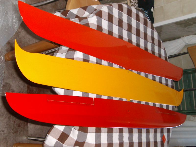

Me alegra que te guste Sukoi, esta ala me está dando muchos problemas, la he tenido que repintar varias veces por pequeños golpes con herramientas y toda clase de objetos que tienden siempre a caer sobre algo que ya tienes casi casi acabado, además el otro día se me cayó cuando le dí la última mano de pintura y se partió por la mitad.
Así que vuelta a emplastecer, pintar, lijar etc...
Es la de la izquierda, ahora la llevo entre algodones y siempre envuelta en plástico de bolas.
Eduardo

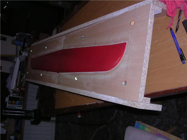

Aquí tenemos el ala encajada perfectamente en el mueble que hemos construido, la junta del ala con la madera se ha hecho con masilla de 2 componentes 3M y lijada al agua, se puede ver perfectamente el ángulo diedro y la forma de hacerlo con 2 tableros de melamina y unas tiras del mismo material haciendo el ángulo por debajo del tablero.
Ahora solo queda dar cera y a enfibrar tocan.
SALUDOS.
Eduardo.

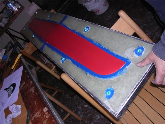

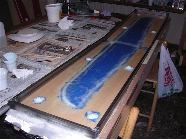

Luego encima del gelcoat y microbalones 3 capas de tejido fe fdv de 160 g/m, y tambien hemos colocado el marco de hierro para darle más fuerza al conjunto.
Se os ocurre una faena mejor para una tarde de domingo?

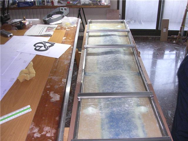

Y tras dar varias capas de expysi y fibra de vidrio y poner unos refuerzos de metal en el marco del semimolde hemos esperado una semana para separarlo del soporte que habiamos construido par laminar todo esto.

Ha quedado fina la superficie, queda igual que la placa de circuito impreso para electrónica, sobre la marcha hemos retirado los restos de plastilina, una pequeña lijadita por el exterior del marco metálico para quitar rebabas y le hemos dado una mano de cera.
Cuando lleve 10 capas de cera y 2 de alcohol polivinílico procederemos a dar capas de fdv y epoxi con el mismo procedimiento que hasta la fecha.

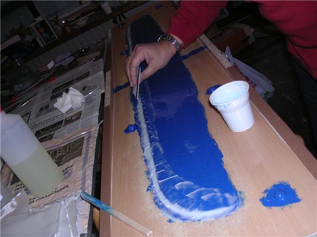

Por EDUARDO
#919636
Despues de 10 manos de cera y 2 de alcohol polivinílico le hemos dado una mano de gelcoat, pero esta vez con tarjeta en lugar de a pincel, la verdad es que queda mejor y se da màs facilmente.
En cuanto seque un poco le daremos varias capas de fibra como hicimos anteriormente.

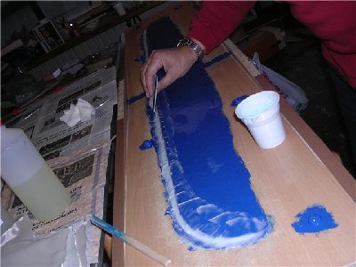

Por EDUARDO
#921247
Hoy hemos dado la última mano de fibra vidrio y resina epoxi, dentro de una semana abriremos el molde a ver que sale.

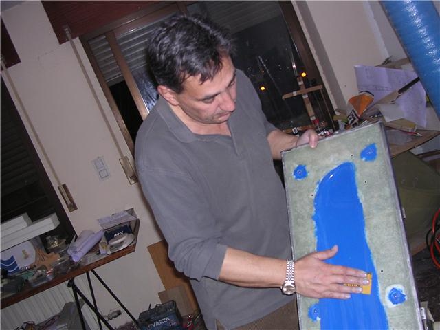

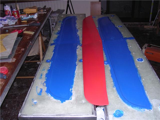

Por EDUARDO
#924523

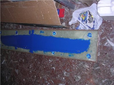

Ayer el Vicente y el Eduardo abrimos el molde del ala, un par o poco más de introducciones de cuchillo grande por la ranura y un par de cuñas de madera y aquí está nuestro esperado molde en 2 partes.
Eduardo
:shock:

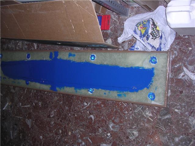

Por EDUARDO
#924525
La superficie es buena, no tiene poros y el borde de ataque y salida es bien recto y bien marcado.
En la foto todavía no brilla porque está a medio limpiar.
Este que veis en la foto es uno que hemos contratado para que haga el trabajo duro.
