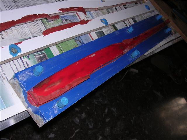

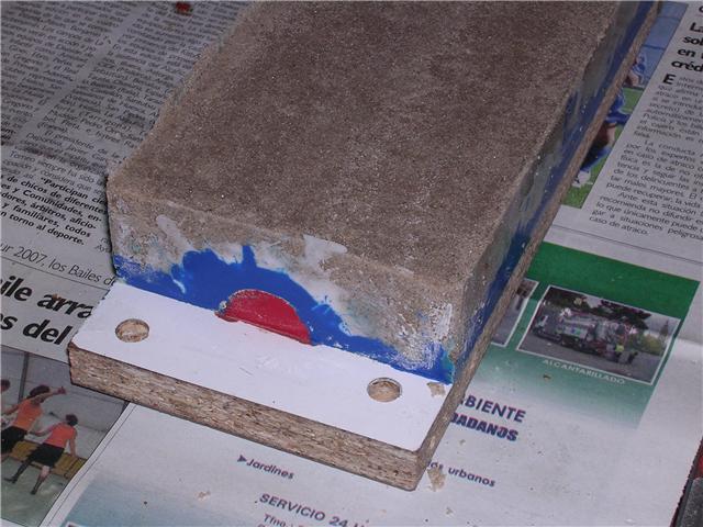

Eso es lo que nos mosquea Kuru, que la parte del molde que estaba en contacto con la melamina ha salido muy bien y sin forcejear, y las parte en contacto de los dos semimoldes que es gecoat contra gelcoat se ha pegado, no sabemos si ha sido el calor o la cera esta que no seca nunca, aunque la verdad es que es una cera industrial que se usa para estos fines.

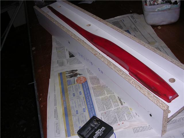

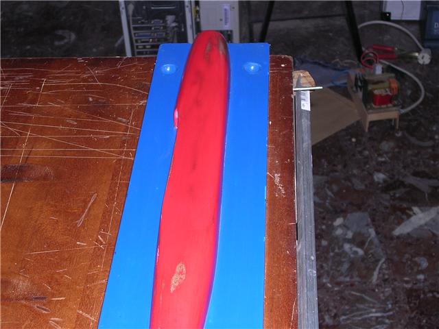

El fuselaje metido en su encofrado, lleva 6 manos de barniz y 2 de pintura roja bien lijado con lija de agua y pulido con pulimento de pintura titanlux y paño de algodón, ha quedado muy suave.

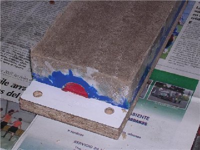

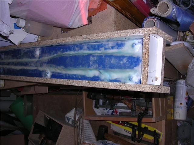

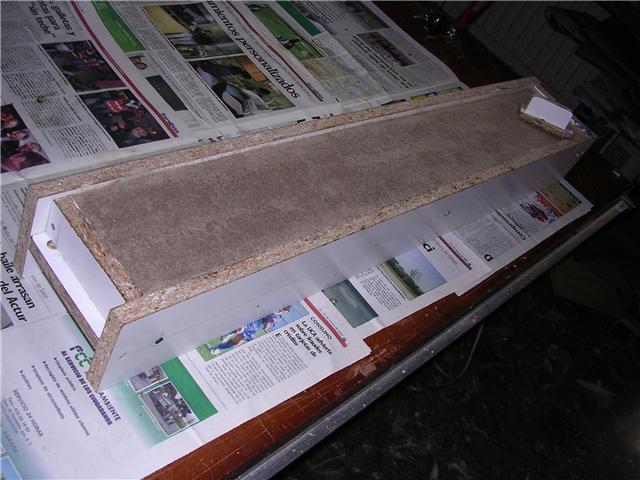

Y el lunes el cajón fue llenado de arena, 4 partes de arena y una de epoy.
Hemos procedido igual que la otra vez, la única diferencia es qu hemos puesto cera varias manos, el gelcoat, microbalones y silice coloidal en el contorno del fuselaje, luego 2 o 3 capas de fibra, y luego la arena :shock:
Por EDUARDO
#854893
Con esta cera sale más fácil, y por la esperiencia hasta la fecha es más sencillo meter todo en el molde que sacarlo.

Y mañana si podemos se hará el otro semimolde.

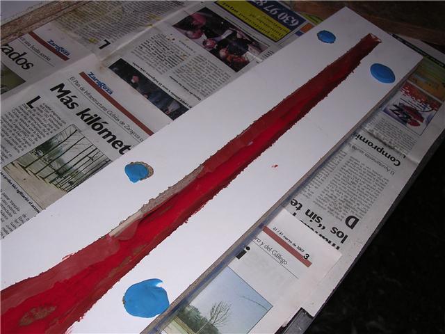

#855300
Pues sí, ha quedado un acabado bueno, pero habrá que darle un par de pasadas con el pulimento para que brille de verdaS.

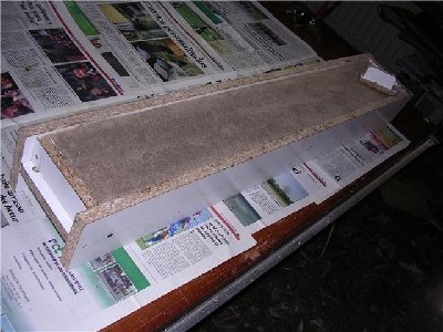

Mañana si podemos, llenaremos el otro semimolde con arena con lo cual podremos abrir el molde el jueves o Viernes si no tenemos otro trabajo más urgente.
