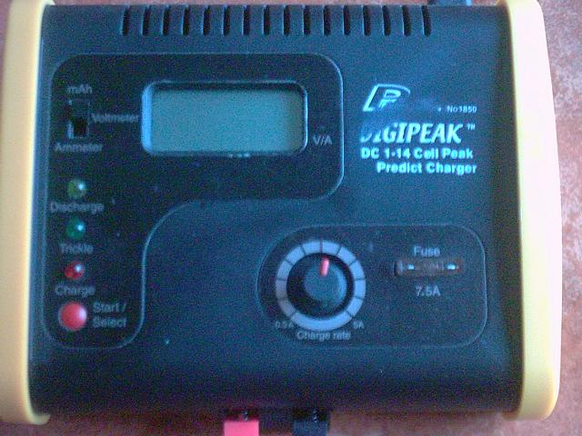

tengo este cargador ¿me podrias decir si me sirve para chequar la bateria?esque e conectado la bateria a el cargador y pega chispazos asi que no se si sirve o lo he puesto mal ,una cosa he puesto las polaridades bien -,-y+,+
Por _GonZo_
#2339
No ese cargador me parece que solo sirve para baterias de NiCd.
Para cargar baterias de Polimero de Litio te hace falta un cargador de baterias de polimero de litio.
No es posible utilizar otro.

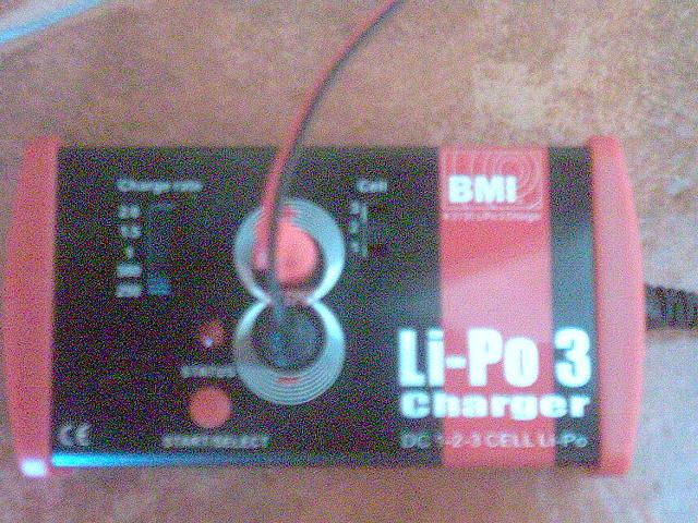

pues la cargo con este cargador y lo pongo en 1.5 charge rate que no se que significa en cuestion de una hora poco mas esta lista
Por _GonZo_
#2425
A vale ese si sin problema.
Las debes cargar a 1C o menos nunca por encima :D
