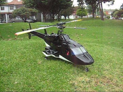

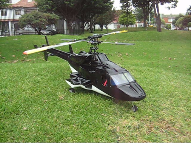

Esa 500 va a ser mi proxima fuselada en un 450 aporximadamente en 2 meses, de momento tengo un 450 AIRWOLF igualmente con motor typhoon 2215, bateriá nano tech 2200 25-50C, variador vulcano de 40A y BEC externo, sé ke la batería me da más pero prefiero protejerla y solo hago vuelos de 6 minutos.
