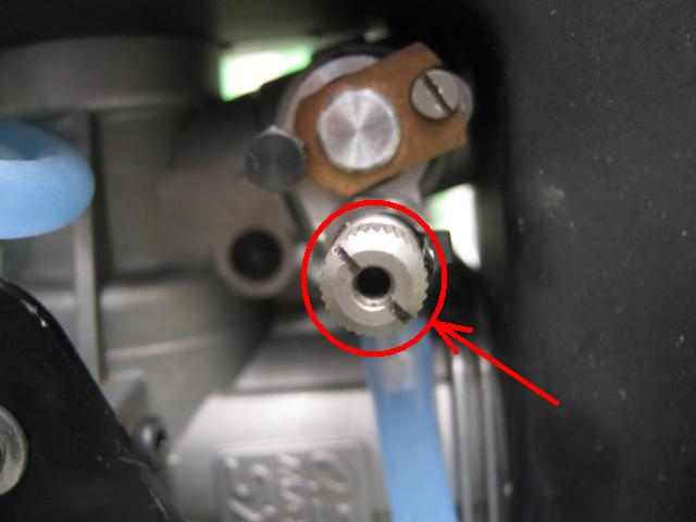

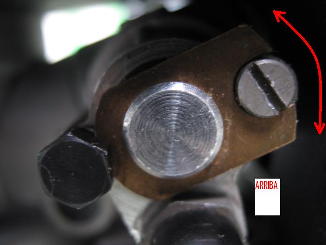

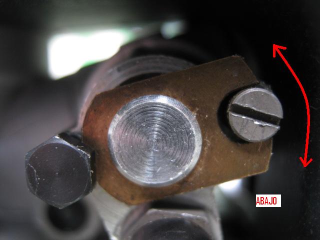

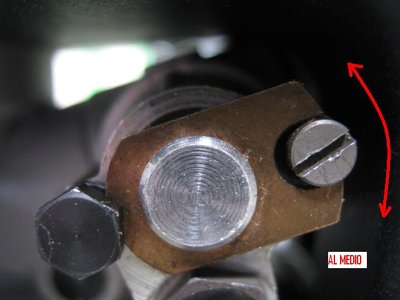

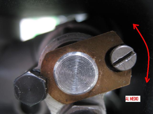

Maestro rg370 ayer he dado candela al motor prendió bastante fácil solo ke tengo mis dudas con estos dos ajustes de los cuales te coloco 4 fotos.
Te explico, para prender el motor dejo el tornillo de la primera foto bien arriba, ya cuando ha prendido lo bajo a la posición de la segunda foto es decir al medio, o sencillamente no debo tocar este ajuste
Y el ajuste de la 4 foto para prenderlo, cierro por completo el paso de combustible, cuento 2 vueltas abriendo y enciendo el motor, cuando ya ha prendido lo cierro 1 vuelta, es decir keda con apertura de 1 vuelta.
No sé sí lo estoy haciendo mal o peor jejejeje por favor explícame como se debe hacer esa carburación.
Entiendo ke cada makina es totalmente diferente, pero puedes decirme ke debo tratar de conseguir con una buena carburacion ¿ke acelere parejo sin ahogarse? ¿ke el ralenti sea lo menos revolucionado posible?
¿o debe tener algo de revoluciuones? ¿ke al bajar la palanca de gas al minimo no se apegue el motor?, son muchas dudas :(

Maestro gonzo: "pa vernos matao", si con esa carburación no "gripó el motor", tienes algun santo a tú espalda.
Te cuento la foto 1, corresponde a la "aguja de baja", te regula la mezcla y bajas revoluciónes, dejala donde estaba y si acaso se retoca de 1/8 de vuelta en 1/8, debe de mantener un ralentí "bajo y estable".
La foto 4, corresponde a la "aguja de alta", esta es la más peligrosa pues te regula la mezcla a "nivel medio y alto" y es "la entrada de conbustible" , "normalmente" esta abierta entre 2,5 y 3,5 vueltas, puede variar por condiciones atmosfericas, pero la mejor prueba es,,,aceleramos a tope y que por el escape salga el humo "mezclado con algo de aceite", (motor engrasado = motor para rato), péro, que no "ratoné" y no "chille", aceleración lineal y sonido de escape contínuo, "contundente y sin "pedorreos", que no se " cale", ni al acelerar ní en bajas ní altas. No necesitas tocar la carburación para "prender el motor",,,,,tócas la carburación de tu coche para arrancar el motor?.....pues és lo mismo, varías la mezcla por "temperatura, altitud ó cambio de primavera y otoño, (cambia la presión atmosferica)". Como se díce " sí funcióna,,,,,no lo toques". Salu2

Maestro gonzo: olisqueando en la pagina de "os", la aguja de baja debe de estar con el "corte vertical",,,,la aguja de alta, "entre 1,5 y 2" vueltas "completas desde 0", con esta carburación consigues: ralentí = 2000rpm , Max = 19000rpm. Pero ya sabes que puede variar, esto solo es una orientación. Salu2

Ok, perfectamente entendido maestro, ya te contaré como me va con este monstruo.

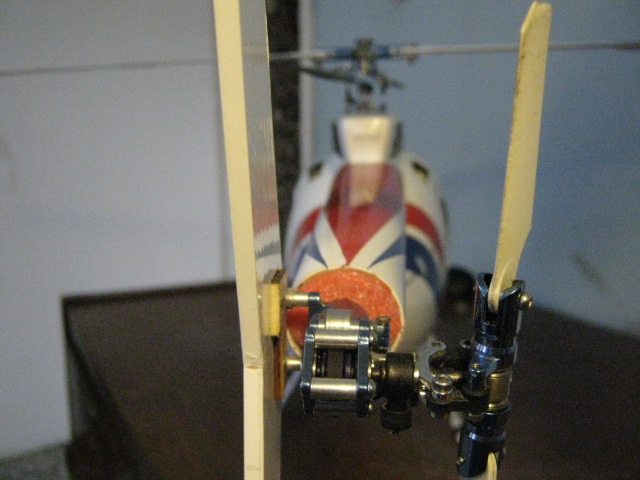

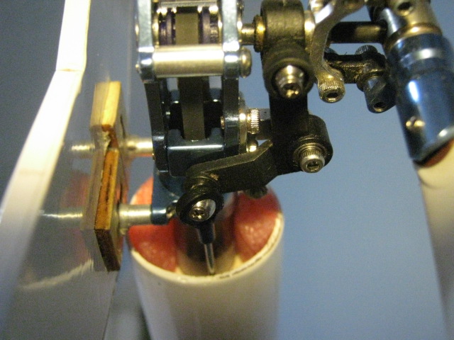

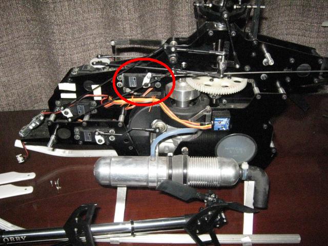

Maestro rg370, como bien sabes el servo señalado es el de cola, y me han dicho ke es mejor trasladar el servo al sitio donde van instalados ahora los de los 450 y similares, la pregunta ke te hago es ¿será ke se justifica el trabajo de hacer ese cambio ó será pura perdida de tiempo? ya he comprado lo necesario, soporte y hasta un nuevo servo mas rápido.
La verdad no se en ke beneficie el desempeño, por eso te pido ke me aconsejes. :wink:
Si alguien mas tiene su punto de vista con respecto a ese cambio, bienvenida la aportación, les recuerdo ke el heli es un HIROBO 50
Un saludo colegas. :D
Por rg370
#1081777
Buenas noches maestro gonzo, la pregunta que mé haces tiene una sencilla respuesta:
el cambiar el servo del rotor trasero al tubo de cola se suele hacer en competición por dos razones.
1,,se acorta la distáncia del reenvío trasero, de esta manera al efectuar movimientos rapidos se evita en gran medída que el reenvío se doble y se pierda control.
2..se consige mayor precisión y rapidez en los movimientos del rotor trasero.
En contra, tiénes que recalcular el c.g., date cuenta que estamos hablando de modelos de gran tamaño y normalmente en estos (al disponer de espacio) suelen ir montados en el chasis ó main frame, se pueden utilizar unos pequeños contrapesos de plomo de entre 0,25 grs. a 5grs. que se utilizan en coches de slot para lastrarlos y dar el peso en carrera, en este caso, equilibrar el pajarraco.
Yo particularmente, en el raptor no lo he cambiado , pues ya sabes que practico el vuelo "del domingero" :mrgreen: :mrgreen: ,,,,,subo, bajo, le doy un par de vueltas y al angar, pero para hacer 3d ó f3c, al parecer funcióna,,, el cambiarlo ó no, ya depende te tí y de tú forma de volar.
Maestro espero haber ayudado, ya sabes que estoy encantado de ayudar a todo el que pueda.
Salu2
P.D. espero que ya estes totalmente recuperado, el leerte por el foro es buena señal, y tienes que seguir muuucho tiempo. +salu2
