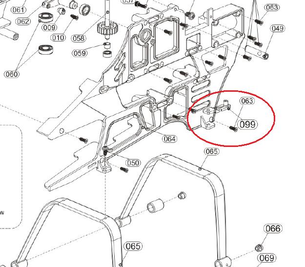

Por pabete
#1056223
Maestro, lo único que me desespera es no tener tiempo para llevar a la práctica tus enseñanzas. Esta semana me toca acompañar a los "hijos de la noche" y tengo el mismo horario que el Conde Drácula, por las tardes los ayudantes siguen consumiendo todo mi tiempo.

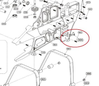

No quiero ni pretendo asustar a Alvarafa (supongo que estará trabajando pues hace tiempo que no dice nada y así no hay quién aprenda), lo que hago es lanzar observaciones con los datos que tengo. Él dijo que tenía el modelo CP X del Belt; yo tengo el CP V2... Los dos modelos son primos hermanos, pero el cuerpo de ambos modelos ha cambiado. Los tornillos que sujetan el patín van iguales en los dos modelos, por eso al vender el fuselaje te incluyen las dos piezas de plástico que no son más que una alargadera para separar el tornillo que sujeta el patín del que sujeta el fuselaje. No estoy seguro, pero tal vez se pueda poner la pieza de plástico en el clon. Te dejo una imágenes para intentar explicar con claridad lo que le quiero comentar a Alvarafa.
Este es el Belt CP X
Rodeado por el círculo está la pieza que viene con el fuselaje.

Hola pabete: si te fijas en la pieza 099, con el fuse te envian 2 que, parecen similares, pero creo qué no son iguales. Cuando comiences a montar lo podras comprobar fisicamente y lo veremos. Que té sea leve lo de los "hijos de no se quíen", continuaremos. Salu2
Por pabete
#1056439
Negativo, he ido a ver las piezas 099 y son totalmente iguales, cada pieza es asimétrica en sí, pero totalmente iguales una a la otra.

Hola pabete: mirando el diagrama del despiece, me da la sensación que no tienes qué tocar el soporte del tirante de cola, el fuse se atornilla por debajo del patin. No obstante, cuando comiences, lo vamos viendo, pero no puede ser complicado, es un traje para ese modelo. Salu2

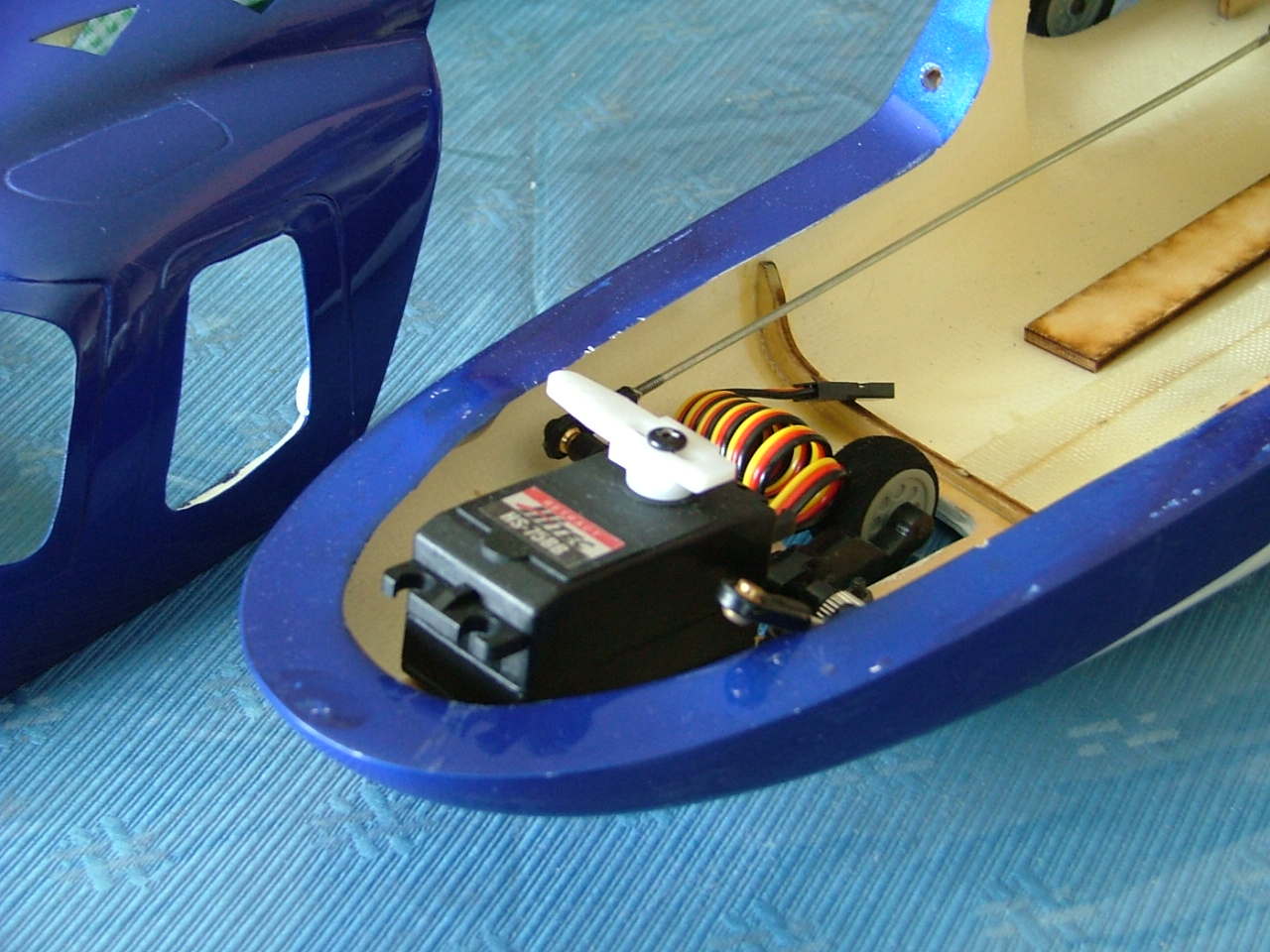

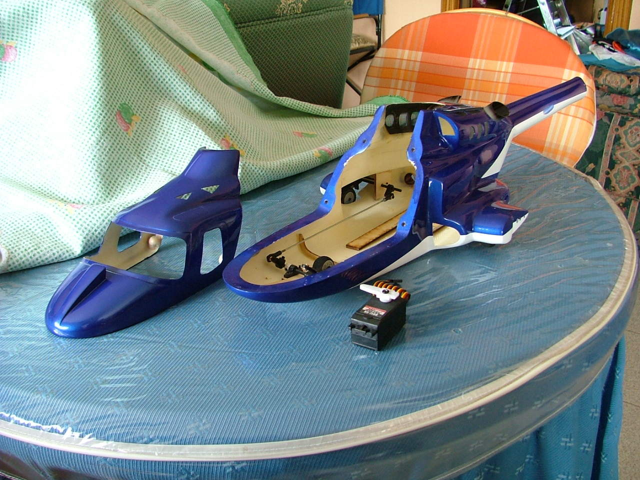

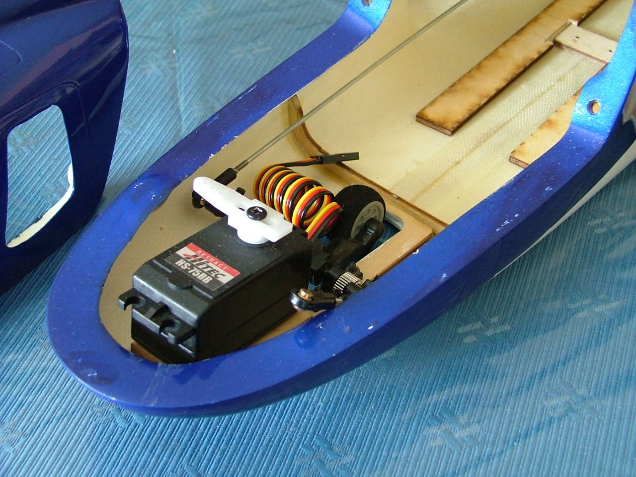

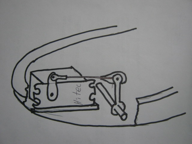

Maestro gonzo: grácias por tú atención. Tan solo dos cuestiones, tubiste que desmontar los refuerzos de cola para fuselar?,,,,por más que lo intento, no hay manera. Como adjunto unas fotos, que se te ocurre con el "dichoso" servo del tren, a mí no me cuadra mucho, y como "ven más 4 ojos que 2". Como veras el fuse no es como el tuyo, (en cuanto a construcción).
Por cierto, que pasa con "mí sobrino el hirobo"?, ya a volado?. Saludos maestro y gracias
Por Gonzo
#1061408

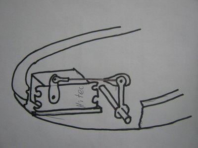

Si definitivamente hay ke desmontar esos refuerzos. lo de los 4 ojos lo dudo, diria mas bien 3,1/2 porke no es la misma de cuando tenia 20 años jejejeje.
Bueno ahí te envió una gráfica de como yo veo ese montaje, claro ke del dicho al hecho hay mucho trecho, espero entiendas mi garabato, la idea es colocar el servo de canto y con el brazo para adelante y conectado con un pekeño link al brazo del eje de la palanca de la rueda. claro ke viéndolo bien también podría ir boca arriba pero el brazo para adelante y el link
Ahh tambien van una fotico de como va tu sobrino, justo ayer comence.
servo de canto con un pekeño link en lugar de ir boca arriba

Gracias maestro, pero eso es un heli ó un desguace?,,,(je,je,je).
Gracías por la ídea, probare y te comento, sí no te molesta, y seguimos documentando. Estoy terminando el circuito de las luces de vuelo, sí sale bueno te lo paso, solo tíene un c.i. 4 tr., 2 tantalos, y conectores, probare y te lo paso en esquema. Salu2

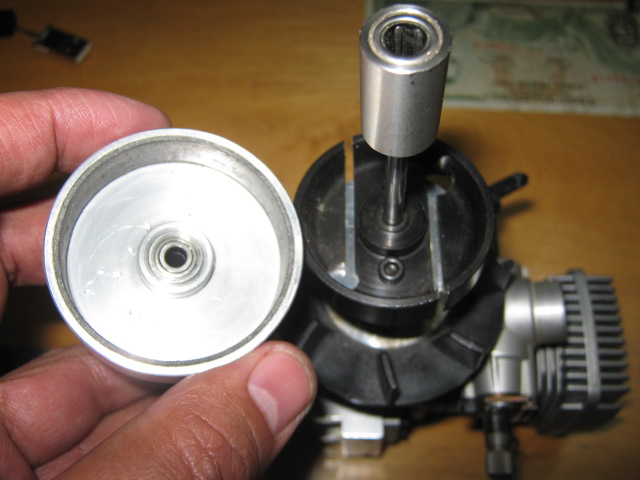

#1061441
Gonzo, cuídado con los muelles de las mazas de embrage, son muy "traicioneros". Sí necesitas alguna ayuda, ya sabes. Salu2

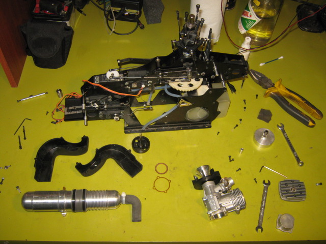

#1061500

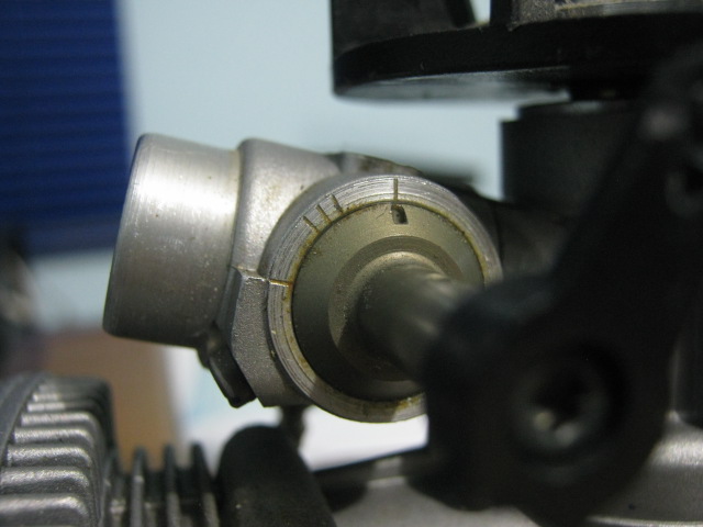

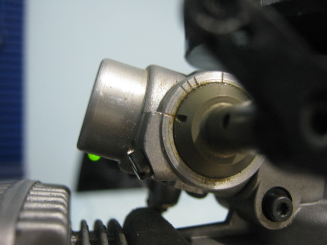

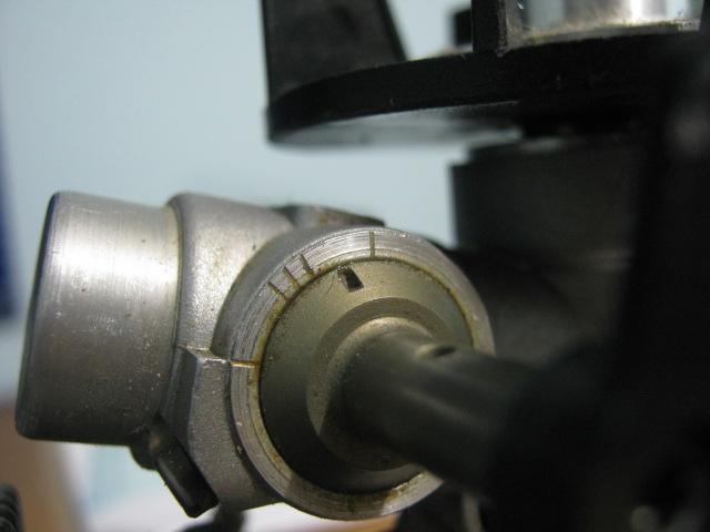

Pos va la primera maestro rg370:

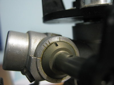

¿cómo debo calibrar el servo de aceleración según estas marcas?
DIAFRAGMA TOTALMENTE CERRADO
DIAFRAGMA TOTALMENTE ABIERTO
Por Gonzo
#1061501

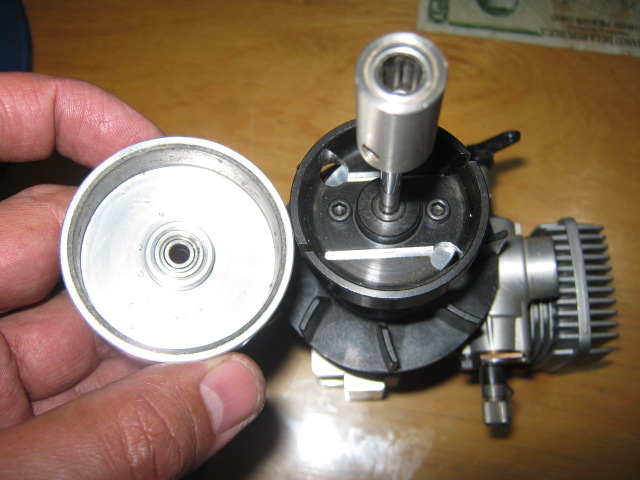

rg370 escribió:Gonzo, cuídado con los muelles de las mazas de embrage, son muy "traicioneros". Sí necesitas alguna ayuda, ya sabes. Salu2

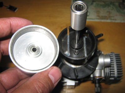

Pues te cuento ke al desarmar no encontré ningunos muelles solo lo ke ves en la foto
Por rg370
#1061579
Hola maestro: vamos con la primera, las marcas que tienes en el cuerpo del carburador te indican en que posición se encuentra la "lamina" del carburador, tenemos, las 12hr., 10,30, y 9hr, (te lo pongo en posición horaria). En las 12, carburador "cerrado", parada, es muy importante que en la emisora programes un conmutador, (palanca de mando), qué te permita "parar el motor" cerrando el carburador, date cuenta que és un heli, las técnicas del "trapo a la helice ó tapar el escape", sólo funciónan en aviones, (si eres muy valiente, para un heli termico con el motor en marcha), (je,je,je). Cuando desactives dicho conmutador, el carburador tiene que quedar "abierto con una pequeña luna", normalmente entre 0,2 y 0,5 m.m., buscare y te lo paso. Limpia bien el venturí, (la entrada de aire), el aceite de castor ó los sintéticos son como las lapas, "se pegan a tooo".
Por las otras marcas, las 10,30, posicion média del stick, pudiendo variar a las marcas laterales, (depende de tú gusto de vuelo), y la posición de las 9, (hora de irse a la cama,je,je,je), "efectivaménte",,,,y otro perrito piloto para el maestro gonzo,,,,(je,je,je).
Sobre las mazas de embrague, los cortes longitudinales que tiene el plato de embrague y el metal que queda "hace la función de muelle", las zapatas se "abren" por inercia, comprueba que estan "enteras y sín marcas", (arañazos longitudinales), al ígual que la campana de embrague, (la pieza de aluminio que monta el piñon motor), aluminio y hierro dulce+temperatura de rozamiento= "gripada de embrage".
