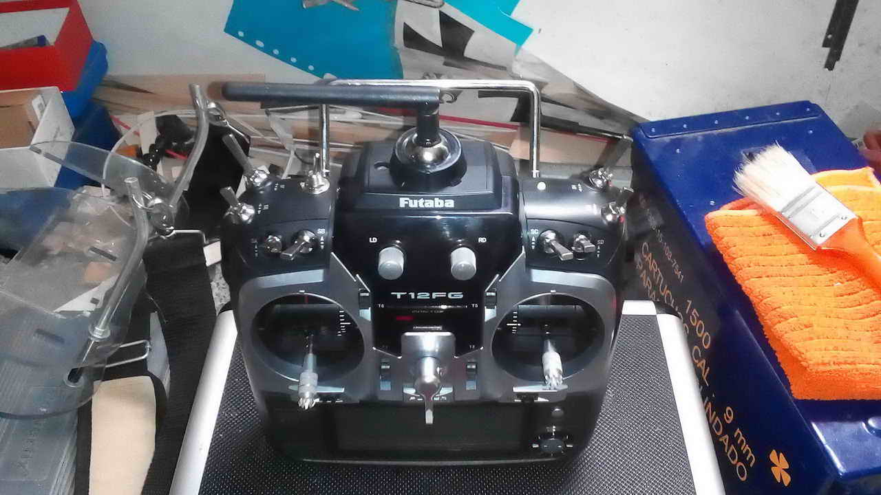

hola a todos, tengo una Futaba 12 FG en 35 y quiero pasarla a 2,4 mhz, ¿alguien sabe si hay que programar algo o simplemente es cambiar el modulo?
gracias

Para la 12FG (y la 12Z y 14MZ), me temo, no existen módulos compatibles de terceras marcas y hay que utilizar, sí o sí, el módulo FUTABA TM-14.
Para convertirla a 2.4Ghz el único problema que vas a tener es, precisamente, encontrar el módulo pues FUTABA lo dejó de fabricar en 2015 con motivo de un cambio de normativa europea de telecomunicaciones.
Si lo encuentras, como comenta Juan, tiene que ser de la misma área que tu emisora, es decir, si la compraste en Europa tienes que encontrar un módulo europeo y si la compraste -por ejemplo- en USA, el módulo tiene que ser también de USA. Si mezclas, la emisora no reconocerá el módulo.
Por último, tienes que tener la emisora actualizada pues en las primeras versiones de software no se contemplaba la modulación en 2.4GHz pues aún no existía. Instala la última versión disponible y con ella, seguro, no tienes problema.

si no encuentro una solución sencilla, me temo que la Futaba FG12 se quedará en 35 mhz para los aviones Glow.
Intentaré conseguir el modulo TM-14 que dice Juan, ya que la radio está comprada en España
