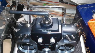

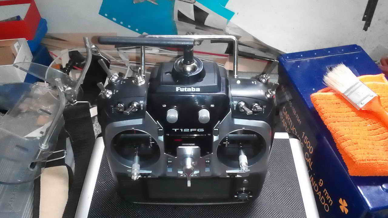

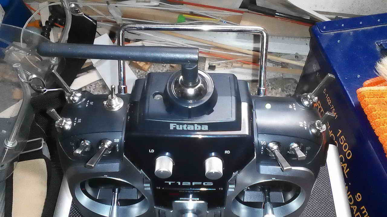

Por Manuel Jesus Alvarez
#1362398
No se de ninguno que le valga que no sea el de Futaba, yo tengo la T12FG y le pasa lo mismo, la operé y le puse un modulo Assan dentro, si la enciendo con el interruptor que le puse emite con el módulo Assan y si la enciendo con el interruptor de la emisora transmite con el módulo Futaba.
