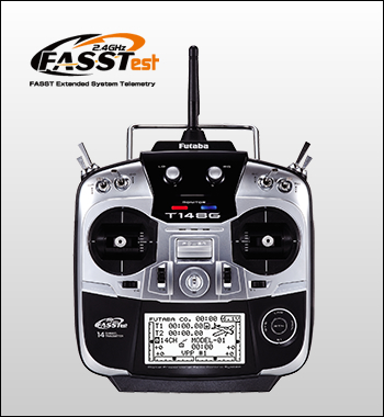

Tengo intención de comprar una emisora Futaba 14SG y agradecería que alguien que la tenga o la conconzca comente cuales son sus impresiones.
He leído que tiene asignación libre de canales pero mi duda es en primer lugar si es cierto, y en segundo si esta libre asignación sigue el sistema de las multiplex royal evo o pro, vamos la totalidad de la asignación al gusto del usuario. Tampoco tengo claro cuales son las diferencias respecto a la Futaba 12FG para que el precio de lanzamiento sea tan competitivo.
Cualquier comentario que hagáis me será de gran ayuda para terminar decantándome por esta emisora o plantearme otras opciones.

Hola, para mí, es la opción actual Futaba en prestaciones por un precio moderado.
Yo tenía 2 T8FG Super, (una de mi hijo y una mía) y al salir la 14SG vendí la mía y opte por la 14.
La programación es igual a la T8FG Super, para mí es muy intuitiva, no prové otras marcas y trás un parón de 25 años en el hobby, salte de una Futaba dorada de 7 canales en 72MHz. AM muy parecida a esta, con lo cual no puedo ser muy objetivo en cuanto a esto.
Básicamente se podría decir que es casi la misma emisora que la 8 con extras, la pantalla de la 14 es un pelín mas grande que la de la 8 pero misma resolución, tiene 2 botones mas que facilitan su navegacion, tiene programación de servos S.Bus (que de momento no utilizo) y lo más importante la telemetría.
También tiene avisos con 4 tipos de vibración (tipo móvil) y una salida de audio tipo mini Jack (que se dice que dará la información de la telemetría hablada).
Es compatible con S-FHSS (la gama "baja" de Futaba), FASST, y FASSTest (este último con telemetría).
Viene con un receptor FASSTest que te indica en la emisora el voltaje que alimenta al receptor, y tiene un conector muy pequeño al que se le puede conectar otra batería que soporta hasta 70V. y saber en el mando los dos voltajes (por ejemplo si tienes una bateria para receptor y servos, y otra para Motor).
Los sensores para Temperatura, Revoluciones, GPS, Vario, son opcionales, y tirando a carillos.
Físicamente, es más sólida, más pesada, y un pelín mas grande que la T8FG Super, tiene unos agarres de goma y una forma que se coje bastante mejor que una T8FG.
Con respecto a tu pregunta de asignación de canales, es cierto, puedes asignar cualquier canal a cualquier stick, switch, rueda, o incluso trim.
si por algún motivo, no te alcanzara los 4 canales de los Sticks, las dos ruedas superiores, y los dos deslizadores traseros, te quedan los 4 trims para asignar canales, con un total de 12 proporcionales y 2 todo nada.
Espero no haberme olvidado de nada, y te sirva mi apreciación.
Yo la volvería a comprar.
Rob.

Si realmente la asignación es completamente libre y no se descojonan las mezclas futaba ha dado un importante paso hacia adelante.
La 14 tiene fases de vuelo? la 8 no tiene.

Tiene fases en Glider y Heli, no en Airplane.
Se dice en RC Groups que los incluirán en futuros upgrades de Firmware, junto a la telemetría hablada, almacenamiento de Telemetría en SD, etc. pero de momento son especulaciones.
A mí como viene me sobra...
Me olvidaba de comentar que tiene Velocidad de servo en todos los canales, la 8FG lo tenía sólo en Flap, no recuerdo si lo agregaron en la 8FG a todos en un upgrade o se me va la pinza... tendría que mirarlo en la de mi hijo.
Salute
Rob.
