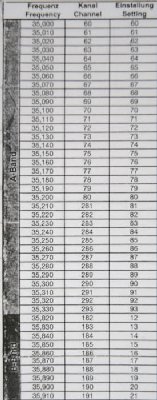

Cuando compré el receptor venía en la cajita típica de Futaba. Venía el receptor, el destornillador y una serie de 'papelitos' muy doblados. Uno de ellos es.

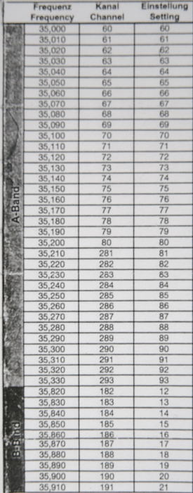

Te pongo la tabla de asignación de canales tanto para la emisora como para el receptor.
Por ejemplo, si quieres transmitir o recibir en la frecuencia ( columna 1 ) 35,290 ( correspondiente al canal 289 - Columna 2 ) tendrías que ajustar a ( columna 3 ) 8 la rueda marcada 'x10' y a 9 la rueda marcada 'x1'.
Esto sólo es un receptor. El gyro lo necesitas, .... y todo lo demás.
