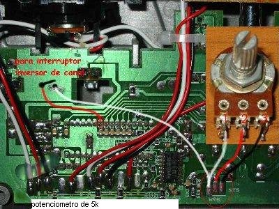

Bueno, Gracias chicos por las indicaciones que habeis puesto en el foro para añadir un canal adicional a la skysport 4 funciona KE TE CAGASSSS totalmente perrrfectooo, eso si, hay que tener un buen pulso para el tema de las soldaduras,, pero bueno,,, pa eso me ha servido tantos años de estudios electronicos,,,,ji, ji,,,,por cierto el potenciometro lineal de 4K7 va muy bien sin problemas, ni interferencias ni ná de ná, GRACIASSS ME HABEIS AHORRAO 200e... de una ff6,......sss....sssssss..Adjunto foto, ke no puede ser mas clara de como hacer el invento...saludosllllllllll
