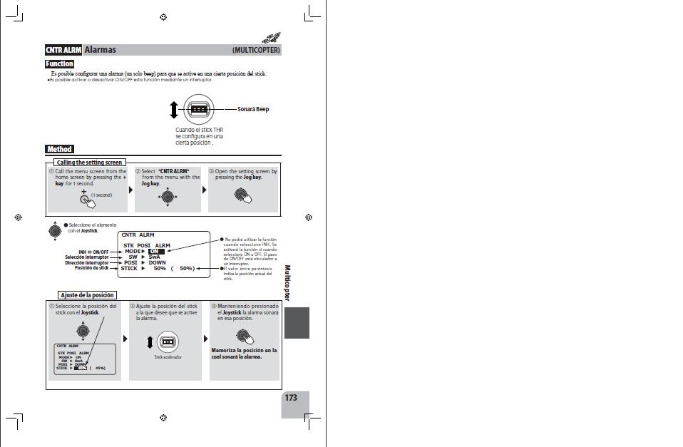

Acabo de adquirir esta emisora y veo que no hay ningún hilo ni tutorial abierto,a ver si alguno de los "gurus"de Miliamperios se le ocurre colgar algún tutorial,a mi particularmente me interesa para heli,pero se agradecería alguno aunque fuera genérico,y para contribuir aquí dejo mi opinión de esta emisora a primera vista.
-La F.T10J,parece una buena emisora aunque yo le pongo alguna pega sobre todo en lo referido al idioma de los menús y a las instrucciones,en cuanto a lo primero,cuando de una vez por todas y quien corresponda,se va a preocupar de decirle al fabricante que en España también se venden estas emisoras(todas las Futaba)?,porqué vaya menú "penoso"donde los haya con mezcla de palabras en ingles y español,y que no me digan que son vocablos técnicos,porque con el resto de aparatos complicados que se comercializan en éste país (tablets,potátiles,Iphones,smartphones,herramientas de medición etc)no pasa -salvo algunas excepciones-.
Y respecto a lo segundo,que decir de ese manual con igual tratamiento que los menús de la emisora mezcla de inglés y español(bueno en éste caso retiro lo de penoso,pero un juego de folios din A4 con una grapa...),vamos que como no sepas el idioma foráneo no puedes programar muchas funciones.
De todo esto no sé quien será el culpable,(importador o distribuidor),pero por favor,ya es hora de que alguién se preocupe de solucionar el problema,por lo demas,no hay,de momento más pegas,y para muestra un boton,con una pagina de las instrucciones en español.
Que quede claro que todo esto es una crítica constructiva eh?? :mrgreen:
¿Que opinais?,y lo dicho,un tutorial porfa!

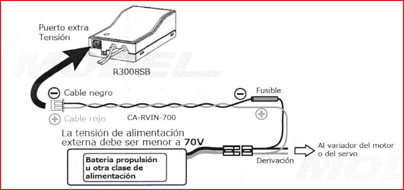

Finalmente me he comprado el cable de voltaje externo Futaba que cuesta 2 duros, un par de soldaduras y ahora ya se que cuando la batería baja a 9 V hay que bajar, así que le programo la alarma para 9,5 V y cuando suena y sale el aviso TM en pantalla ya se que hay que tomar tierra.
Al final resulta que si le voy a sacar partido a la telemetría.

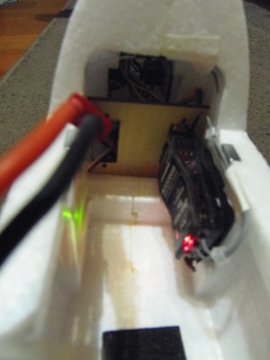

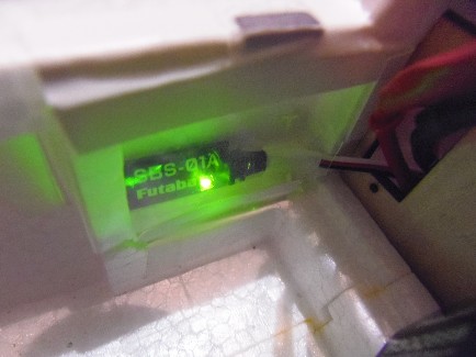

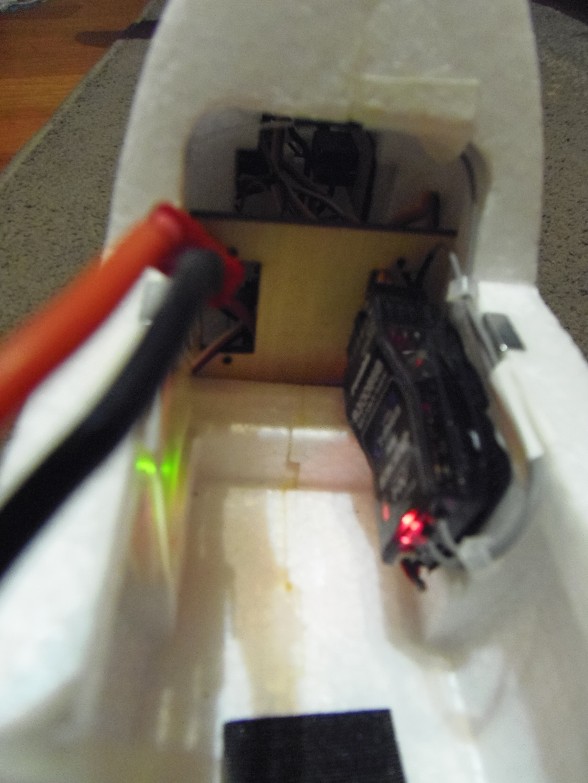

Y para seguir sacándole partido a la telemetría:
Sensor SBS-01A altimetro y velocidad ascenso/descenso.
Protegido por un panel de plástico transparente para evitar que la corriente de aire que pasa a través del fuselaje para la refrigeración del variador incida directamente sobre él dando mediciones erroneas pero dejando una abertura suficiente para que la presión en el compartimente varíe con la diferencia de altitud y pueda dar lecturas correctas, a la vez que queda más protegido.
El receptor (led rojo) enfrente del sensor (led verde)

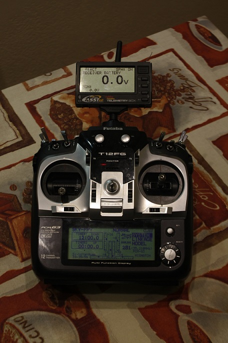

Yo uso la telemetría de futaba, pero la que no está integrada, la que usa la telemetry box y la verdad es que estoy muy contento con ella.
Lo malo es la poquísima información acerca de ella, no se si estará igual con el tema de la telemetria integrada.
Particularmente creo que la telemetry box queda en una posición elevada mucho mejor a la vista que en las que la lleva integrada, pero para gustos están los colores.

Hola, a ver si puedo ayudarte..
Medir el voltaje es sencillo. Hay dos maneras. Por medio del SBUS o directamente. Se supone que si estás por debajo de 70 V como es tu caso puedes hacerlo directamente. Se trata de un cable con fusible que se enchufa en un pequeño enchufe que hay en el receptor. Puedes encontrarlo en:
http://www.todohobby.net/es/3086-futaba-telemetria
http://aero-modelo.com/emisoras/central ... facturer=1
http://www.aeromodelismoserpa.com/futab ... 5_454.html
Te dejo tres enlaces de tiendas españolas para que nadie se sienta molesto por hacer publicidad de una tienda concreta. En los tres casos verás un cable por unos pocos euros que se usa como te he dicho. Además existe el SBS-01V para medir voltajes hasta 100V por medio del SBUS si no me equivoco. Pero es bastante más caro. El sistema "barato" verás que aparece explicado en el manual de la t10j. Yo no lo he probado aún pero lo adquiriré en breve.

Sixto, Jesús, todos!,
A ver si me podéis ayudar.
Tengo el Telemetry Box (F1666) y la verdad es que hasta ahora no lo había utilizado y al utilizarlo hoy e intentar actualizarlo a la versión 1.003 que no sé si será la última, me he encontrado que los links que salen en las instrucciones ya no están disponibles y buscando por la red.... imposible encontrar nada.
Lo que más me joxx es que la box esta me habla en una mezcla de alemán frances ó algo raro, y sé que había un fichero para actualizar a Inglés...
A ver si me podéis ayudar con esto.
Quizá alguien tenga los ficheros descargados antes de que cerrara la web antigua de Robbe ó sepa dónde conseguirlos.
ES UN RETO!!!!!
